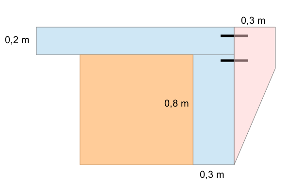

    Guten Morgen Liebe Experten
    Ich möchte unseren Eingangsbereich um 30cm verbreitern und will dafür das Fundament ein Stück 'rausziehen'.
    Mein Plan ist, Injektionsanker ins bestehende Fundament einzubauen, eine Schalung aus Siebdruckplatten davor zu stellen und dann den Beton direkt vom Fahrmischer reinkippen zu lassen.
    Der Untergrund ist 50 Jahre alter Erdboden, verdichtete durch Fuß- und KFZ-Verkehr.
    Die 30cm Verbreiterung soll im Grunde am Bestand hängen und nicht davor stehen, daher dachte ich an folgende Konstruktion (links Bestand, rechts Neu)
    Ich bitte um Eure Kritik

    Der schräge Teil ist eine gute Idee, aber nur mit einer verlorenen Schalung realisierbar.
    Üblicherweise betoniert man das senkrecht.
    Ob das mit dem Fahrmischer so eine gute Idee ist, möchte ich mal mit einem Fragezeichen versehen.
    Vermutlich sind das doch so geringe Mengen, daß es da ein Problem wird, die Trommel entsprechend zu steuern.
    So wie Tünnes vor dem MG. "Lass mal 3 Schuß langsam kommen".

    Dann war mein Gedanke mit der Schräge ja nicht so abwegig - Danke.
    Es ist ca. 1qm Beton. Das finde ich schon etwas viel für Handarbeit, aber Danke für den Hinweis mit Tünnes^^.
    Wenn die Schräge so in Ordnung ist, gehe ich vielleicht etwas weniger tief und mache den Beton doch selber an.
    Auffrieren sollte ja durch die Schräge kein Thema sein.

    Abwegig nicht, aber in so einem Fall sehr ungewöhnlich. In der Regel macht man ein Fundament unten breiter.
    Hier ist es eben kein Fundament sondern ein an das Fundament angehängter Betonklotz. Kann man machen....
