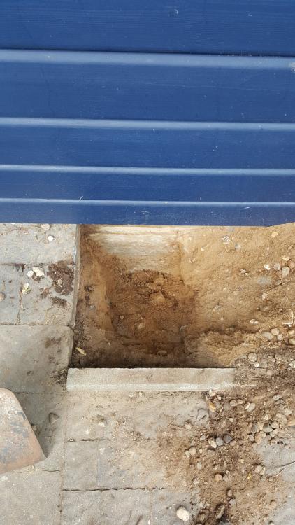

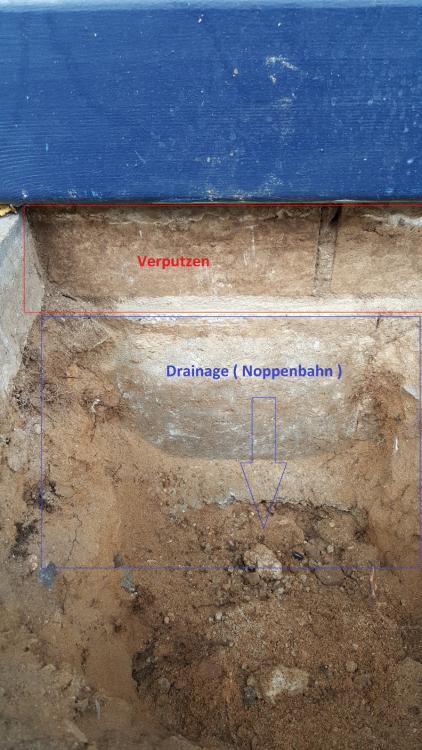

    ich bin neu hier uns habe von 4 Monaten ein Eigenheim gekauft. Jetzt wollten wir uns langsam mal ein Kopf um das Fundament des Hauses machen. Dies ist ein Streifenfundament C... das Fundament ist au?en von Erde umgeben und wurde mit Kies abgedeckt. Mir wurde immer gesagt, dass Erde am Fundament nicht wirklich gut sein.( zwecks feuchtigkeit)Ich haben mal ein klein bisschen ausgbuttelt und wollte jetzt gern mal wissen, was man da machen kann bzw. muss. Oder ob man überhapt was machen muss.
    Ich haben mal zwei Bilder angefügt. Wie auf dem einen Bild zu sehen will ich genr den oberen Teil verputzen, da dies bei knapp 4/5 des Hauses sichtbar ist.
    Ich*
    würde mich freuen, wenn ich paar gute Antworten bekommen würde.

    Warum sollte dem Fundament Feuchtigkeit nicht guttun?
    Da ist das Seewasser für Deine Hochseedampfer deutlich schädlicher als erdfeuchte für ein Betonfundament.

    nur gut, dass er kein unterwasserbetonfundament hat.
    interessanter ist die horizontale abdichtung gegen aufsteigende feuchtigkeit.

    Um welches Baujahr handelt es sich überhaupt?

    1999 ist es erbaut worden.

    Und aus welchem Grund sollte da irgendein Sanierungsbedarf bestehen?

    steht doch im Eingangsbeitrag
    Das genügt doch, oder etwa nicht? ;)
    und gibt es innen irgendwelche Schäden? Feuchtigkeit? Schimmel?
    Ansonsten würde ich das Loch wieder zuschütten und die Schaufel in die Garage stellen.
    Du kannst jetzt natürlich das komplette Programm fahren und am Ende bist Du noch mehr durcheinander. Ich würde mich stattdessen lieber auf die Terrasse setzen und einen Kaffee trinken.
