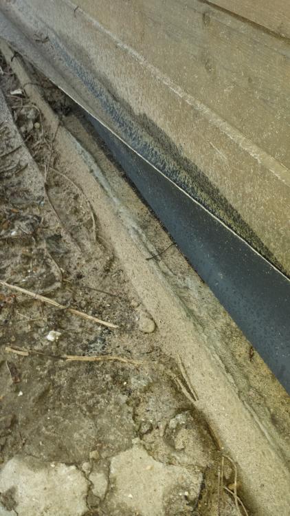

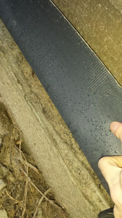

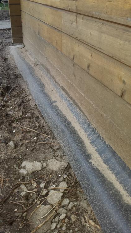

    folgendes Problem :
    ich habe einen garten übernommen auf dem ein Holzhaus steht. das Fundament ist an allen seiten 15cm zu groß. die Holzunterkonstruktion steht nun ständig unter Wasser wenn es regnet. ebenso läuft das Wasser unter der Konstruktion in den Innenbereich. nun hat man eine dicke Folienbahn an der Unterkonstruktion angebracht die auch über das überstehende Fundament geht, jedoch schwitzt das ganze leider darunter und ist immer noch komplett feucht. was kann ich da bloß tun? hatte überlegt, vielleicht Unterkonstruktion und Fundament mit Bitumen zu bestreichen und die Sache vielleicht so abzudichten?
    Über hilfreiche Antworten bin ich wirklich sehr dankbar.
    MfG Tobias

    das holz liegt auf dachpappe bahnen.
    würde unter der verblechung nicht auch alles genauso schwitzen?

    weil jetzt auch alles unter der plane die angebracht ist schwitzt. ich werde das mit dem blech notfalls ausprobieren. hatte überlegt, vielleicht mit Bitumen jetzt alles abzudichten und darauf dann ein Gefälle vom haus weg draufzubetonieren. machbar?
    hier mal eben bilder

    Laienmeining:
    Das Problem ist nicht ein zu großes Fundament, sondern daß es deutlich zu niedrig ist!
    Das Holz darf erst viel weiter oben beginnen.

    Na, weil Wasser nur schlecht bergauf fließt.

    Es ist ganz normal, daß eine Bodenplatte größer ist, als das aufgehende Gebäude.
    Es sind entsprechende Maßnahmen zu treffen, daß Holzbauteile nach Befeuchtung wieder trocknen können.
    Deshalb ist es vollkommen richtig, was Julius schreibt: Das Holz muß raus aus der nassen Ebene.

    Das hängt nun von einigen Faktoren ab.
    Wie tief ist denn die Bodenplatte/ das Fundament der Hütte? Dann kann man das Gelände evtl. höhenmäßig ein wenig niedriger modellieren (um das Häuschen rum; natürlich aufpaßen dann mit Gefälle).
    Zumindest könnte man wenn dort Wasser regelmäßig steht nach Regenfällen, um die Hütte das Gelände drainieren.
    Zusätzlicher Schutz des Holzes im Spritzwasserbereich sollte natürlich ebenfalls hergestellt werden.

    das fundament ist 60cm tief. ist win streifenfundament mit eingegossener bodenplatte. das Gelände kann etwas niedriger gemacht werden. jedoch ist ja das problem nicht geklärt, dass immer noch, wenn regen von der seite kommen würde, dieser unter die Konstruktion läuft!

    DAS Problem bekommst du dann mit einem Zinkwinkel in den Griff, das ist eher überhaupt kein Problem...
