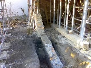

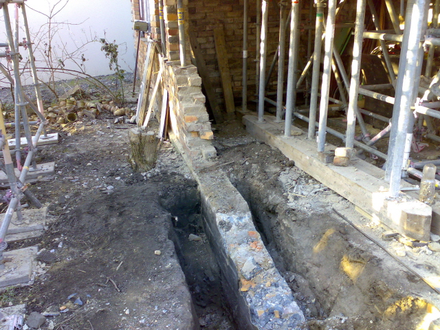

    Hallo an alle
    hab da ein Problem mit meinem Funderment vom Nebengebäude das steht zwar schon seit ca 40 - 50 Jahren aber es ist eine seite abgesackt.
    Beim aufschachten habe ich festgestellt das das Funderment nur ca. 28 breit ist. Die Seite wo es abgesackt ist habe ich komplett abgerissen und ein neues Funderment gegossen. Auf der anderen seite ist das Funderment noch fest und das Mauerwerk darüber auch wie kann ich das Funderment Verbreitern ohne das ich das Mauerwerk (Klinker) abreisen muß. Nur angießen geht ja nicht da bekomme ich ja keine verbindung oder?
    MfG Rene

    Abschnittweise (< 1,25m )die bis erforderliche tiefe die fundamente graben und verbreitern.

    Eine ordentliche verbindung würdest du da ehe nicht hinkriegen. Mit injektiondübeln und passende stähle wird es vieleicht möglich sein ist aber nicht billig. Wen man ab unterhalb der vorhandene fundamente eine verbreiterung herstellt muß doch gehen die 28 cm vorhandene fundamente müßten die kräfte weiterleiten. Hier ist man auf die aussagen des statikers angewiesen. Verbreitern ist gut er muß aber auch sagen können wie.

    komplett raus damit du brauchst Breite für nen dauerhaften
    Lastabtrag ansonsten stanzt es weiterhin durch (!)
    ich würd Abschnittweise mit Bügel und durchlaufender
    Bewehrung erstellen ... am besten geschalt da könnt man´s
    außen noch Dämmen (!)
    anhand der Bilder hast Dir ja dabei einiges vorgenommen :eek:

    die seite auf dem bild ist schon fertig mit neuem Funderment muste es eh abreisen weil das ganze Mauerwerk locker und gerissen war nun ist halt die andere seite dran und da will ich nicht abreisen!
    Und wenn man das Mauerwerk abfänkt und ca 1,5m Funderment freilegt dann 40 -50 cm abträgt mit eisen ein korb als U über das vorhandene flechtet und jede seit 20-25 angiest ,das müste doch auch gehen oder?

    aus welchen Material ist das Fundament ??? ... Beton ???
    des ganze jetzt ohne Ausschluss einer Gewähr ... die Abfangung
    und die Absteifung ist dabei das A & O und das seh ich jetzt
    "NUR" teilweise (!)
    -wenn Beton mittels Diamantkettensäge den 1ten. Teil
    ca. 1.25m rausschneiden ... 2 seitig einschalen, meinertwegen
    außen in die Schalung gleich ne Dämmung einlegen sofern
    es keine Probleme mit der Abdichtungshöhe gibt, Mattenkorb
    nach Angabe des Tragwerksplaner einbauen, Stabstahl nach
    Angabe des Tragwerksplaners ca. 70cm über den zu betonierenden
    Takt beiseitig rausschauen lassen, Stirnschalung einsetzen und
    betonieren.
    - wenn ausgehärtet Takt 2 nach dem selben Schema, außer
    das nun eine Seite reicht wo der Stabstahl rausschaun sollte :)
    - irgendwann (sagt Dir Dein Tragwerksplaner) ist dann der
    Zeitpunkt wo man einen Teil des Mauerwerkes wieder erstellen
    sollte und dabei mittels Quellmörtel an den Decken etc. anschliesst,
    zum Verbund für späteres Mauerwerk kann man ja Flachstahlanker
    einsetzen.
    so würde ich das machen ... obwohl bei dem Aufwand was Du da
    im gesamten treiben musst stellt sich bald die Frage ob ein
    Abriss ned wirksamer wäre (!)
    und noch ein Vorschlag in aller Güte ... Du sollest Dir jemand
    dazu holen der sowas schon mal gemacht hat bevor das
    in´s Auge geht (!)

    Abriss geht nicht da es in zweiter Reihe steht un ich keine genemigung bekomme. Das funderment ist ein Ziegel Beton Fundermet (Gemauert)

    ne eine Dachrinne war und ist immer noch dran schau mal bei meine fotos rein
