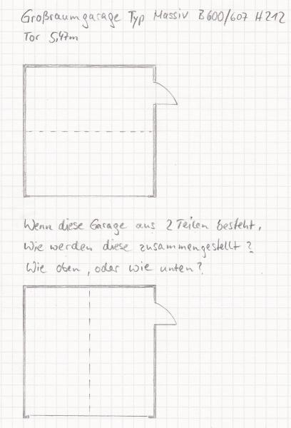

    Es geht um eine Großraumgarage von Zapf
    Typ Massiv B 600/607 H 212.
    Die Info, das es sich da um eine 2-teilige Garage handelt, habe ich von einem Bauingenieur bekommen
    (auf Anfragen dazu habe ich leider bis heute keine Antwort von den Zapf Vertretern bekommen),
    er sagte mir auch das diese so zusammen gesetzt wird wie auf dem Bild oben zu sehen.
    Wenn das so wäre, dann müssen die Fundamente wohl in Längsrichtung ausgerichtet werden.
    Frage: Wie weit von der linken und rechten Seite benötige ich diese?
    Sollte die Garage so zusammengesetzt sein wie auf dem Bild unten zu sehen,
    dann wären wohl die Fundamente quer zu betonieren.
    Muß dann das Fundament hinten abgewinkelt werden, also auch bis unter den Türausschnitt reichen,
    damit die Garage nicht "abknickt", sich also Risse bilden könnten?
    PS. Es ist ein Hanggrundstück das nach hinten abfällt.

    Zusammensetzung wie unteres Bild.
    Fundamentpläne gibts vom Hersteller, die solltest Du mit AB bekommen.
    Die Garagen werden auf je 4 Kunststoffklötzchen an den Ecken gesetzt, so sind diese berechnet.
    Sollte Dein Fundament ins Rutschen kommen können, so sollte der Statiker oder BU vor Ort Abhilfe zu schaffen wissen.
    Die Garagen werden also nur auf 4 Klötzchen gesetzt, dafür brauchst du nix abwinkeln oder unterstützen, denn das macht garantiert Risse.
