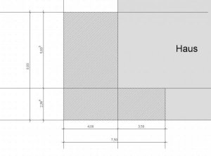

    ich plane gerade die Fundamente für meine Terrasse. Es soll eine Eckterrasse werden. Für die Innenseite der Terrasse soll ein Balken an der Hauswand als Auflage dienen. Auf der Außenseite sind Punktfundamente vorgesehen. Die Maße der Terrasse in der Anlage. Der grau-schrafierte Bereich soll die Terrasse darstellen.
    Wir würdet ihr die Fundamente setzen? Welchen Durchmesser sollten die Fundamente habe?

    Ich glaube kaum, dass Dir hier jemand einen Tip geben wird.
    Mir gruselt es, einen Holzbalken in der Abdichtungsebene (oder wie dat Ding heisst) zu setzen ...
    Ich weiss nicht, welchen Belag Du wählst - welche Lasten die Fundamente zu tragen haben - wie die Bodenbeschaffenheit ist ...
    Die Profis werden Dir da sicher noch mehr unter die Nase reiben ... ;-)

    Die Fundamente sollen frostsicher (ca. 1m Tiefe) auf gewachsenen Boden gegründet werden. Es soll eine Holzterrasse werden.
    Würdest du also stattdessen eher auf Punktfundamente auf beiden Seiten zurückgreifen? Also ohne den Holzbalken an der Hauswand.

    Fundamente Holzterrasse??? 1 m tief??? Was soll das werden?:wow
    Oder redest du von ner Überdachung?
