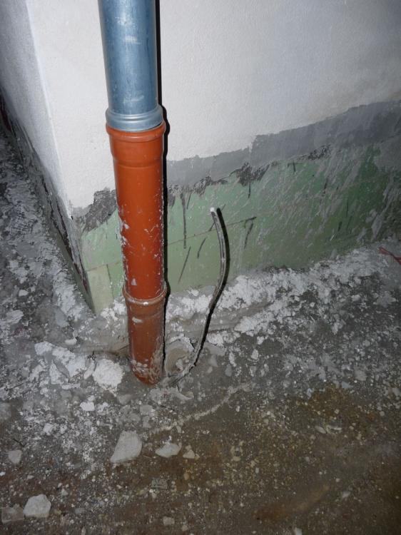

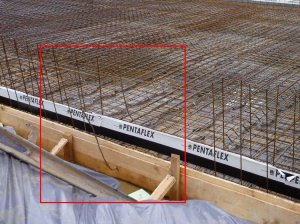

    Mir stellt sich aktuell die gleich Frage. Unser Rohbauer hat vom Fundamenterder auch eine Leitung hoch zu dem Regenrinne gelegt. Soll / muss diese angeschlossen werden?

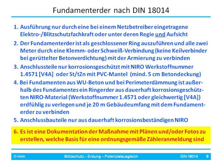

    Du solltest dir die wesentlich wichtige Frage stellen, ob die Installation des Fundamenterders ausnahmsweise den Anforderungen der DIN 18014:2007 entsprochen hat. Streng juristisch wäre sogar die bereits erhältliche DIN 18014:2014-03 einzuhalten, wenn die Abnahme nach deren Inkrafttreten erfolgt. Ich habe seit 2007 aber nur eine einzige normkonforme Ausführung erlebt, siehe Anhang.
    Über die üblichen Missachtungen hinaus sollte man verlangen, dass nochmals etwas aufgegraben und die Anschlussfahne mit etwa 5 cm Abstand zum Oberputz ausgeführt wird. Dass die Fahne zu kurz ist um das Regenrohr einzubinden dürfte auch jedem fachfremden Bauherren auffallen.
    Die DIN 18014:2007 ist noch viel zu frisch um sich herum gesprochen zu haben, dabei sind die Anforderungen vergleichsweise simpel zu merken:
    • An einem Ringerder, der nur noch aus dauerhaft beständigem NIRO bestehen darf, sind auch nur Anschlussmaterialien aus dauerhaft korrosionsbeständigem NIRO (V4A) zulässig
    • Anschlussfahnen an einen Fundamenterder mit mind. 5 cm Betondeckung dürfen auch noch aus feuerverzinktem Stahl mit Kunststoffmantel bestehen
    Den Anhang 41766 betrachten

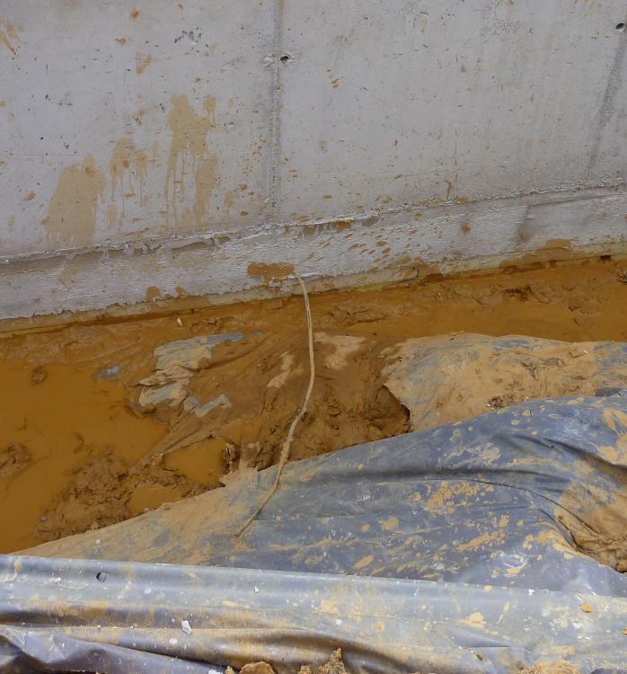

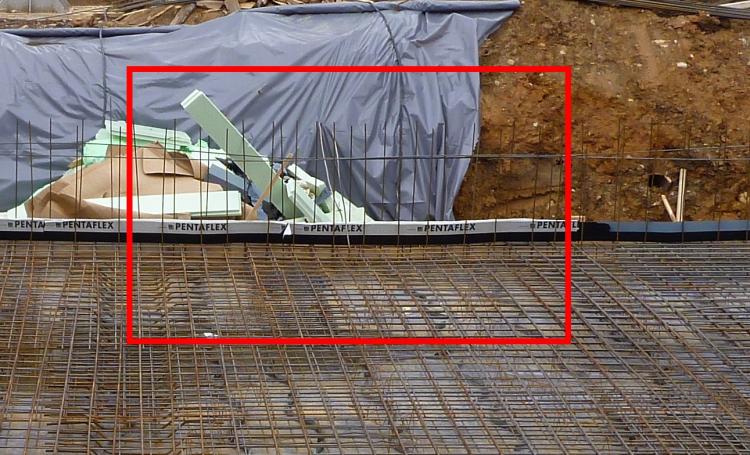

    Moin
    Also unsere Nachbarn hatten vor dem Gießen der Bodenplatte eine Begehung mit Ihrem TÜV Sachverständige und der hatte keine Mängel an der Ausführung gefunden (ja, ich weiß... das heißt ja nichts ;-)
    Hab mir mal die alten Fotos angesehen und da sieht man leider nicht wirklich viel drauf.
    Fundamenterder - Teil 1.jpg Fundamenterder - Teil 2.jpg Fundamenterder - Teil 3.jpg

    Wenn das kein Edelstahl ist, wäre die auf den Bildern gezeigte Ausführung grob regeiwidrig und unbrauchbar, da nicht dauerhaft und auch nicht zu reparieren!

    Die äußere Fahne ist jedenfalls zu kurz und da die innere Anschlussfahne aus dem Boden austritt muss die wenigstens aus Stahl mit Kunststoffmantel oder ebenfalls NIRO bestehen.
    Anschlussfahnen für Blitzschutzanlagen erfordern nach DIN EN 62305 (VDE 0185-305), dass Fundament- und Ringerder eine Maschenweite von 10 m einhalten. Für die Erdung einer Antenne nach DIN EN 60728-11 (VDE 0855-1) ist Blitzstromtragfähigkeit zwar vom Antennenträger bis einschließlich der HES vorgeschrieben, zum Fundamenterder enthält sich diese Norm. Inkonsequenterweise genügen daher für Antennenerdungen auch 20 m Maschenweite, egal ob der Erdleiteranschluss suboptimal innen an der HES oder zur Vermeidung gefährlicher Näherungen außen an einer -hoffentlich normkonformen- Anschlussfahne erfolgt.

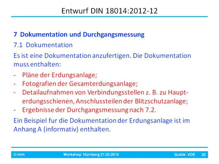

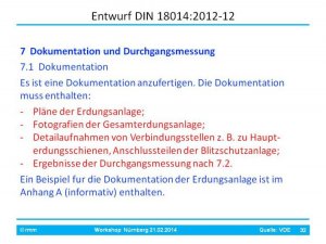

    Wenn kein Messprotokoll nebst Plan- oder Fotodokumentation vorliegt, ist die Güte der Ausführung nicht nachvollziehbar und die Ausführung entspricht nicht der DIN 18014:2007 (= Basis für die Zähleranmeldung). Falls der Rohbau nicht schon abgenommen wurde, gilt die noch detailliertere neue DIN 18014:2014-03. Dass sich die druckfrische Normausgabe schneller als die von 2007 oder der Normentwurf von 2012 bei den Baubteiligten herum spricht, dürfte eine Illusion sein. Anbei eine Folie mit dem Text des Normentwurfs, soweit ich Norm-Einsprüche verfolgt habe, wird die aktuelle Version kaum abweichen. Die konstante Ignorierung der DIN 18014 durch Planer und Rohbauunternehmen wird noch eine Epedemie von Bauprozessen ergeben.

    Hab letzte Woche mit unserem Bauleiter gesprochen und laut BLB wurde kein äußerer Blitzschutz mit vereinbart. Ein Anschluss / Verwendung der Anschlussfahnen an die Regenrohre erfolgt nicht. Werden einfach umgebogen und gut ist.
