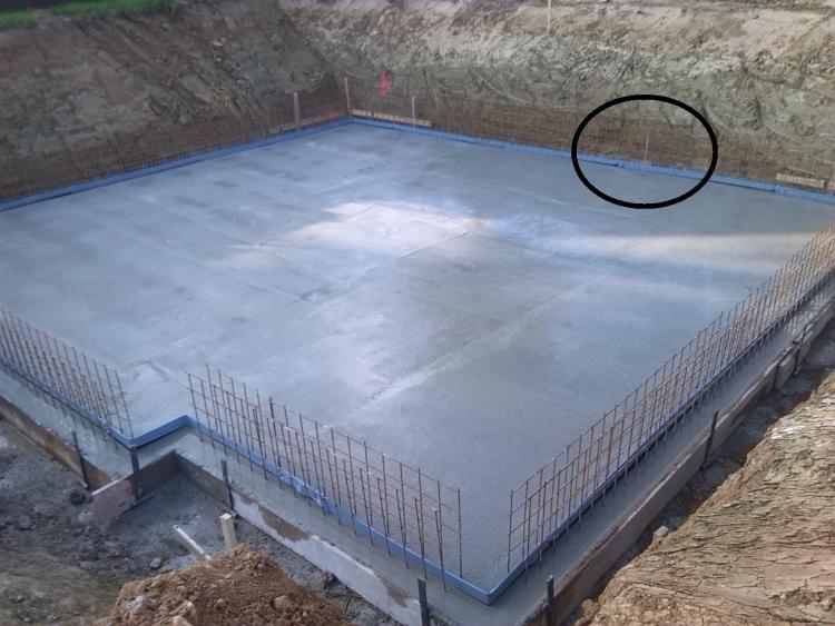

    Hallo Ihr,
    habe da mal ne Frage zum Fundamenterder.
    Bei mir schaut das ganze so aus,
    5 cm Sauberkeitsschicht aus Magerbeton
    danach 2 Lagen PE Folie, und dann 28 cm Dicke Bodenplatte aus WU Beton
    Der Fundamenterder wurde in die Bodenplatte einmal ringsherum eingelegt, Material Rundstahl V2A
    So nun stellt sich mir die Frage, wie soll das funktionieren, der Rundstahl wurde nicht aus der Bodenplatte geführt, der Wu Beton lässt ja kann Wasser eindringen. Habe schon das Internet durchforstet, da fand ich mehrere Artikel in denen stand bei weißer Wanne, muss ein Ringerder außerhalb der Bodenplatte verlegt werden. Oder man hätte den Fundamenterder in die Sauberkeitsschicht legen müssen. Was meint ihr dazu, bitte um rege Diskussion.
    Besten Dank im voraus

    Antwort von Radio Eriwan: Im Prinzip ja, aber.......
    Bei einer WU-Platte muss mangels dauerhaft sicherer Erdfühligkeit ein Erder im Erdreich verlegt werden. In den Potentialausgleich ist aber auch die Bewehrung der Sohlplatte mit einzubeziehen!
    Dazu hätte zwar auch ein verzinkter Bandstahl gereicht, aber seis drum.
    Hier kannst Du testen, ob Du einen sehr guten Planer/Unternehmer hast (wenn das wirklich nur der PE-Anschluß der Bewehrung ist) oder ne Oberpfeiffe (wenn es der einzige PE Anschluß sein soll(te)).

    Diana - vergiss das, was da in der BoPla liegt! Es ist kein Erder! Es ist, wenn fachgerecht verlegt, ein PE-Anschluß der Sohlplattenbewehrung, der auch erforderlich ist.
    Aber eben auch im Sinne zusätzlich zum Erder, der aussen verlegt werden muss.
    Das Du einen SV brauchst, hat man Dir schon vor drei Wochen gesagt!

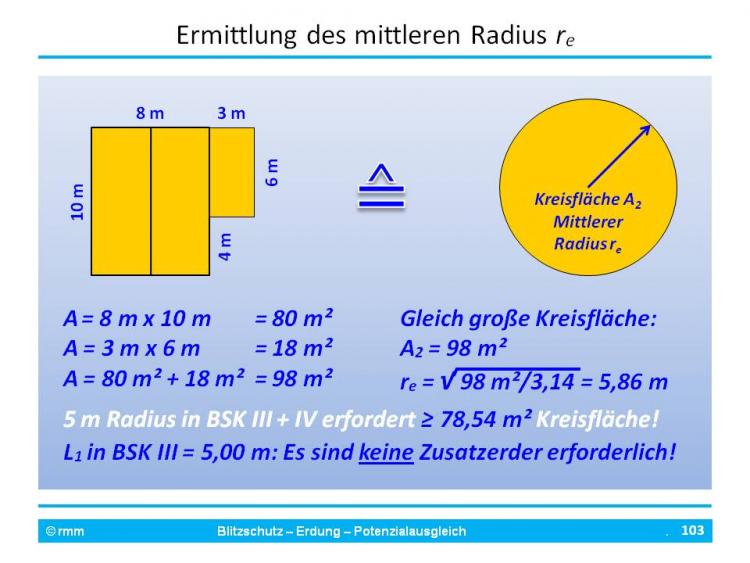

    Mea Culpa, auch ich bin den Irrtum erlegen, dass bei Gebäuden mit Blitzschutzanlage die Maschenweite < 10 m betragen müsse. Das ist jedoch nicht zutreffend die 10 m gelten nur für Ringerder. Ich befinde mich dabei in guter Gesellschaft von Kollegen, die sich ebenfalls schon lange mit der DIN 18014 befasst haben.
    ERKLÄRUNGSVERSUCH: In der Vorgängernorm DIN 18014:2007 steht noch, dass die Maschenweiten gleich groß sein müssten. Das war aber schon damals von NABau anders gemeint.
    :hammer:
    @ Mods: Bitte um PN wie die missverständliche Folie im gepinnten Fundamenterder-Thread ausgewechselt werden kann.
    BTW: Bei Gebäuden mit einer Blitzschutzanlage sind für Fundament- und Ringerder Mindestflächen erforderlich. Wo diese z. B. bei einem EFH nicht erreicht werden, muss die Erdungsanlage durch Vertikalerder ergänzt werden, siehe DEHN Blitzplaner und das nachstehende Berechnungsbeispiel für Blitzschutzklasse 3:
