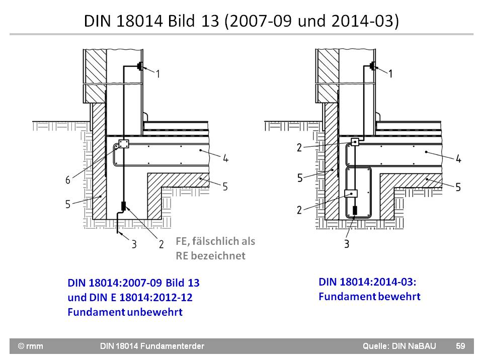

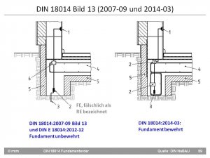

    Wenn du dein Thema im Bereich Elektro 1 gestellt hättest, wäre dir der gepinnte Thread zur DIN 18014:2014-03 aufgefallen, in dem auch die Norm von 2007-09 gestreift wird.
    Bei einer weißen Wanne aus WU-Beton schon damals. Das kann jeder Profi in der Norm ganz einfach in Kapitel 6 nachlesen.
    Ohne Wu-Beton kann auch bei nicht erdfühliger Bodenplatte und beidseitig isolierten Frostschürze noch ein Fundamenterder in der Sohle normkonform sein., wie schon in Bild 13 der bei dir maßgeblichen DIN 18014:2007-09 dargestellt.
    Beide Normen schreiben keine Messung von Erdausbreitungswiderständen vor, die Messung nach Wenner-Methode taucht erstmals im Entwurf 2021-01 auf. gleichwohl müssen die Abschaltbedingungen stimmen.
    Beide Normen differieren in einigen Punkten, aber nicht hinsichtlich der Frage ob ein Ringerder nötig ist.
    EDIT: Normzitat nachgereicht

    Es gibt nur drei Möglichkeiten:
    • Entweder du irrst dich hinsichtlich WU-Beton oder
    • der Gutachter/SV kannte die damals noch recht neue DIN 18014:2007-09 nicht oder
    • er war nicht neutral und hat wider besseres Wissen gehandelt.
    Der Normentext lässt jedenfalls keinerlei Interpretationsspielraum zu und ein Sachverständiger muss den aktuellen Normenstand kennen. 2007-09 wurde erstmals vorgeschrieben, dass VOR dem Betonieren durch eine konzessionierte Elektrofachkraft die Durchgangswiderstände zu messen und die Anlage mit einem Plan und/oder Fotos (heute ohne "oder") zu dokumentieren ist. Wenn das unterlassen und auch vom SV nicht beanstandet wurde, hätte er erheblichen Ärger bekommen können.
    Nach so langer Zeit kann man keinen der Baubeteiligten mehr haftbar machen. Außer Rohbauer und SV hätte man auch Architekt/Bauleiter und den Elektriker in Mithaftung nehmen können, der in der Zähleranmeldung die Erdungsanlage vermutlich "blind" für normkonform erklärt hat.
    Wenn es ein solches Protokoll mit einem Plan und/oder Detailbildern geben sollte, gleiche ich die bei Bedarf auf sonstige Normabweichungen ab. Zur Kontrolle der Ausführung wären auch eigene Bilder der Bewehrung hilfreich.

    NEIN!
    Das steht doch schon da und mehr als das was schon in der Folie 2 aufgeführt ist, wird in DiN 18014 nicht gefordert.
