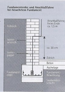

    ich möchte diesen älteren Thread nochmal beleben und eine Frage zum Thema Fundamenterder stellen.
    Die Situation bei uns sieht wie folgt aus: Da unser Grundstücksniveau 70 cm unter Oberkante fertiger Straße liegt, haben wir 40 cm RCL angeschüttet und verdichtet. Hier hat unser Bauunternehmer jetzt die Gräben für die Abwasserleitungen und das umlaufende Streifenfundament (90cm tief) ausgehoben. In die Streifenfundamente wurden Stahlkörbe eingelassen und darauf wurde Bandstahl gelegt und alle 2m mit Klammern befestigt. Das Streifenfundament ist Rechteckig 9m x 10m. In der Ecke wo später der HAR sein wird, wurde ein Abzweiger erstellt und eine "Fahne" von ca. 2m stehen gelassen.
    Die Fundamente sollen am Freitag gegossen werden.
    Wenn die Fundamente gegossen sind, soll eine Schotterschicht von 5cm Dicke aufgebracht werden, auf der dann eine Folie und die 10cm Dämmung ausgelegt wird.
    Unsere Bodenplatte ist nicht bewehrt (bis auf eine Rissbewehrung im oberen Drittel der Platte), so dass mein Bauunternehmer gesagt hat, dass die Verlegung des Fundamenterders auf dem Streifenfundament die Beste Möglichkeit ist. Eine Verlegung in die Bodenplatte ginge wegen der Dämmung und der Folie nicht. Klingt logisch.
    Mein Elektriker meint aber jetzt, dass es besser wäre, einen Ringerder um das Haus zu verlegen, da der Kontakt zum Boden durch die Verlegung auf dem Streifenfunfament nicht ausreichend ist.
    Meine Frage nun: Reicht die Verlegung des Fundamenterders auf den Körben im Streifenfundament aus (Betondeckung 5cm ist gegeben) oder sollte ich später einen Graben erstellen und einen Ringerder einbauen?

    Und ist die Fahne "nackt"? Das wäre unzureichend, wird aber trotzdem öfters so gemacht...

    Und ja die Fahne ist nackt. Lediglich ab Ende wurde ein Neonfarbener Nöppel aufgesteckt...aber der ist glaube ich nur damit man das Ding nicht übersieht. Ansonsten ist das verzinktes flaches Metall, was im Moment noch im Dreck liegt :-) Wie sähe da eine Mängelbehebung aus?
    Aber grundsätzlich wäre die Ausführung auf dem Streifenfundament richtig, ja?
    Meine Idee war jetzt noch, an die Fahne einen Abzweiger zu machen, der nach draußen führt, um da später einen Ringerder anzuschließen für den Fall, dass es nicht ausreichend ist. Auf der anderen Seite könnte ich meinen Elektriker das ganze ja auch mal durchmessen lassen, oder?

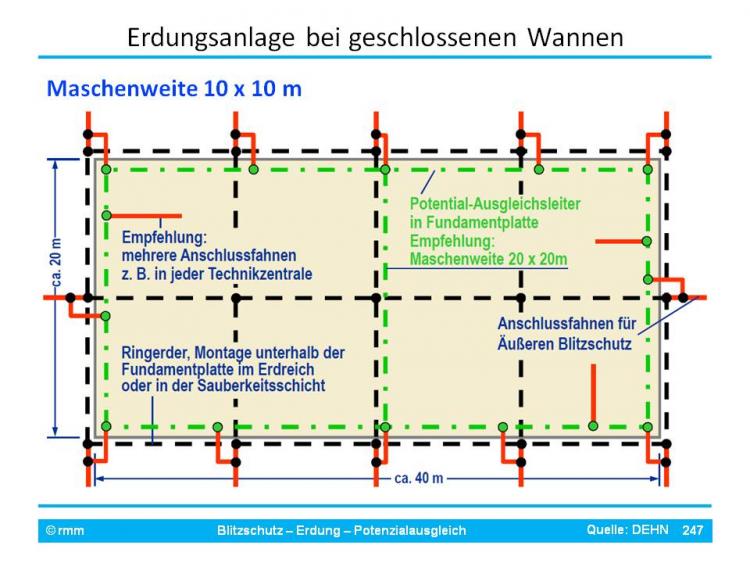

    Ringerder und dessen Anschlussbauteile dürfen seit DIN 18014:2007 nur noch aus V4A bestehen, feuerverzinktes Material im Fundament muss durch mindestenes 5 cm Betondeckung geschützt sein und die Anschlussfahnen müssen wiederum entweder aus V4A oder feuerverzinktem Stahl mit Kunstoffmantel bestehen.
    Landauf und landab werden die Erdungsanlagen noch 6 Jahre nach Erscheinen der DIN 18014:2007 normwidrig von den Rohbauunternehmen verlegt, das ebenfalls vorgeschriebene Messprotokoll nebst Plan- und Foto-Dokumention fehlt meistens. Und obwohl dann die Basis für die Zähleranmeldung fehlt, findet sich meistens ein normunkundiger oder gefälliger Eli der es trotzdem macht.
    Das kann man ohne Angaben zu den Maschenweiten (max. 20 m, blitzstromtragfähig 10 m) nicht beantworten. Sollte der Keller als weiße oder oder schwarze Wanne ausgeführt werden, wäre ein Ringerder zwingend gefordert. Siehe hierzu auch den neuen DEHN Blitzplaner oder Elektro plus.
    Eine einzige Verbindung ist völlig ungenügend.
    Der kennt die DIN 18014:2007 anscheinend auch nicht. Da haben sich die Normengeber der DIN 18014 mit der Annahme wohl erwas verschätzt, dass jeder Eli die Normenvorschriften eher mitbekommt.

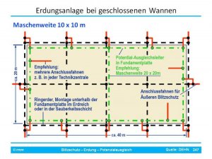

    Anbei eine Folie wie Fundament- und Ringerder bei einer geschlossenen Wanne nach DEHN-Vorgaben auszuführen sind.

    Nein, denn der Erder hier ist ja nicht in der Wanne angeordnet, sondern im darunterliegenden erdfühligen Streifenfundament.

    Das mit der blanken Fahne werde ich aber dem BU mal sagen. Ich kann mir aber die Antwort schon denken "Datt ham´wer immer schon so jemacht, datt passt" :-)

    Dumm nur, daß die nackten Fahnen meist erst nach einigen Jahren abrosten (vorzugsweise direkt an der Austrittststelle, so daß eine Reparatur sehr aufwendig wird).
    Praktischerweise also zu Deinen Lasten, nicht mehr auf seine Kosten...

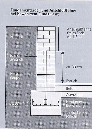

    Wobei wir beide davon ausgegangen sind, dass die Fahne wie üblich nicht normkonform aus der Bodenplatte ausgeführt ist. Eine normkonforme Ausführung nach DIN 18014 erfordert aber nicht erst seit gestern, dass eine innere Anschlussfahne in gemauerten wie auch betonierten Wänden oberhalb des Fußbodens in der Wand austritt oder ein Erdungsfestpunkt gesetzt wird. Siehe Bild 14 der DIN 18014 oder auch ein Beispielbild von 1984(!):
