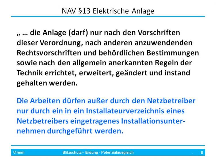

    Das ist zwar eine gängige Praxis, wird aber durch ständige Verstöße gegen die NAV nicht normkonformer. Gegen hartnäckige Gerüchte haben es Fakten schwer:
    Nach dem Text der NAV § 13 (2) sind sowohl Eigenleistungen wie auch "Nachbarschaftshilfen" von Elektrofachkräften, die nicht bei einem VNB eingetragen sind, eindeutig ausgeschlossen.

    Zu deinem Zitat aus der NAV gehoert aber auch das hier dazu:
    "Mit Ausnahme des Abschnitts zwischen Hausanschlusssicherung und Messeinrichtung
    einschließlich der Messeinrichtung gilt Satz 4 nicht für Instandhaltungsarbeiten."
    (Satz 4 entspricht wohl dem blaugedruckten deines Zitates)

    Das bedeutet aber nicht, dass der Eli den Erder mit eigenen Händen im Beton versenken muss. Es ist eindeutig von einem "Unternehmen" die Rede, und somit gilt weiterhin, dass solche Arbeiten auch "unter Leitung und Aufsicht einer Elektrofachkraft" ausgeführt werden können. Über die Definition von "Leitung" und "unter Aufsicht" darf man jetzt streiten. Da kommt dann schnell auch die Präsenzpflicht mit in´s Spiel.
    d.h. der Fundamenterder darf jederzeit auch durch Nicht-Elektrofachkräfte des Unternehmens, oder sogar durch fachfremde Personen ausgeführt werden, vorausgesetzt das eingetragene Unternehmen, respektive dessen Elektrofachkraft, hat die Leitung und Aufsicht.
    Unabhängig davon sollte eine EfK in der Lage sein zu beurteilen, wer welche Arbeiten wie auszuführen hat bzw. ausführen kann.
    d.h. ein eingetragener Elektromeisterbetrieb muss nicht befürchten in´s Gefängnis zu wandern, nur weil ein Laie einen Schlitz gefräst hat. Er kriegt aber Probleme, wenn er seiner Aufsichtspflicht nicht nachkommt.

    Der Einwand ist berechtigt, die Behauptung von Ralf betraf aber keine Instandhaltungs- sondern Installationsarbeiten.
    Dass nicht nur Meister konzessionierter Betriebe sondern auch die unter ihrer Regie stehenden weisungsgebundenen Erfüllungsgehilfen Hand anlegen dürfen, ist doch selbstverständlich. Sofern durch vor dem Betonieren durchzuführenden Messungen und Dokumentationen feststeht, dass alles nach Norm ausgeführt ist und auch keine Keilverbinder bei maschineller Versichtung eingesetzt werden, muss sich niemand Sorgen machen.
