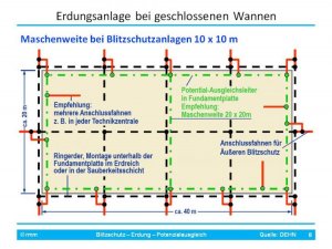

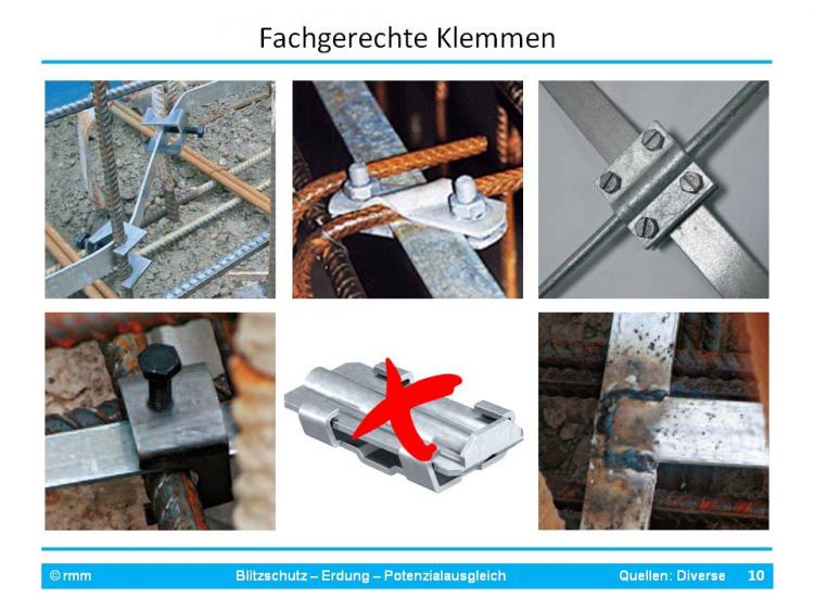

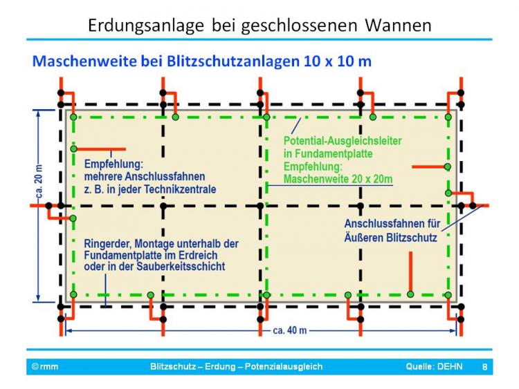

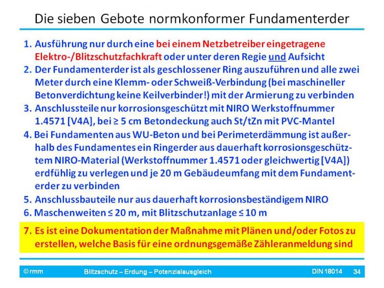

    "Nur" die DIN 18014:2014-03 und wenn eine Blitzschutzanlage vorgesehen ist auch noch die DIN EN 62305 (VDE 0185-305):2011-10.
    Der Fundamenterder gehört zur Elektroanlage und muss nach DIN 18014 und NAV § 13 durch eine konzessionierte Elektrofachkraft installiert und dokumentiert werden. Ein Sachverständiger ist nicht erforderlich, ein in Erdungsangelegenheiten sachkundiger Eli aber schon.
    Siehe DEHN Blitzplaner oder meine Folien.
    Jede unnötige Schnittstelle ist eine zuviel, aber ein Fundamenterder aus Band- oder Ringeisen muss natürlich nicht an einem Stück sein.
