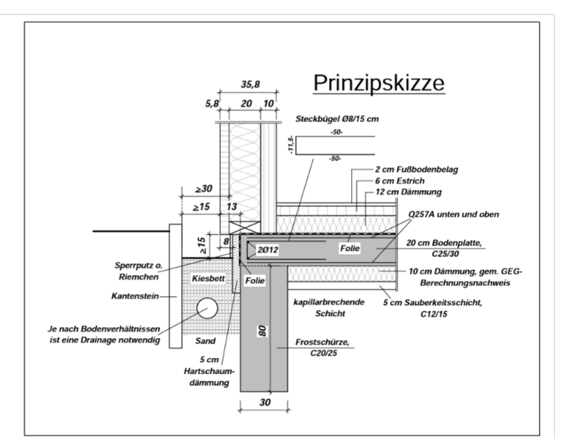

    Moin,
    Bei unseren EFH Neubau kommt bald die Bodenplatte.
    Der Bodenplattenbauer hat jetzt gesagt das er die Fundamenterdung doch gleich mitmachen kann.
    Er würde einen Ringerder in der Frostschürze verlegen und diesen an die Armierung anschließen. Im Angebot vom Blitzschutzbauer stand allerdings ein Potentialausgleich in der Bodenplatte und ein zusätzlicher Ringerder aussen drum herum.
    Mir erscheint beides grundsätzlich plausibel. Aber vielleicht weiß jemand einen guten Grund für (oder gegen) eine der beiden Ausführungen.
    Soweit ich das sehe ist der extra Ringerder Vorallen weil isolierte Bodenplatten ja keine erdberührung haben. Da die Frostschürze aber erdberührung hat sollte das ja eigentlich passen.
    PS. Ja ich weiß das die Fundamenterdung von einer Fachkraft gemacht werden muss und protokolliert und gemessen werden muss. Da der Bodenplattenbauer das wohl häufiger macht gehe ich davon aus das er das kann&darf. Ich werde ihn aber nochmal explizit fragen. Screenshot_20230823-172929.png

    Dem gepinnten Thread zur DIN 18014:2014-03 ist zu entnehmen wer Erdungsanlagen verlegen darf. Das ist auch nach der neuen DIN 18014:2023-06 sinngemäß gleich geregelt.
    Ein Funktionspotentialausgleich in der Bodenplatte kann bei Gebäuden nach neuer Norm bedingt entfallen, wenn ...
    Da scheint es aber an der Koordination der Gewerke mächtig zu hapern.
    Den Anhang 118528 betrachten
    Nach dieser Detailzeichnung ist in der Frostschürze wahlweise ein feuerverzinkter Fundamenterder auf Abstandshaltern oder einer aus NIRO, Werkstoffnummer 1.4571 (V4A) ohne Abstandshalter möglich, die beide auch für ein Blitzschutzsystem verwendet werden können, wenn die Verbinder nach IEC 62561-1 zertifiziert sind. Gut geplante Erdungsanlagen beinhalten auch vorsorglich verlegte Anschlussfahnen für später geplante Blitzschutzsysteme oder z. B. Außenableitungen für erdungspflichtige Dachantennen.
    Da die Frostschürze aus C20/25 NOrmalbeton und nicht aus WU-Beton besteht, kann in die selbst bei beidseitiger Isolierung noch in die Sohle ein Fundamenterder eingebaut werden, siehe Beispielbilder im gepinnten Thread.
    Es ist somit beides zulässig. Auch bei Entscheidung für einen ohne Abstandshalter in der Frostschürze leichter einzubauenden Rund- oder Bandstahl aus NIRO handelt es sich bei korrekter Bezeichnung um einen Fundament- und nicht um einen Ringerder.

    Wenn ich mir die "Prinzipskizze" ansehe, kann man den Erder aus verzinktem Bandstahl, als Ringerder in der Frostschürze einlegen. Bedingung für eine ordentliche Funktion ist, daß die Frostschürze normaler Beton und kein WU-Beton ist. An diesen Ringerder hat man früher eine Anschlußfahne aus ebensolchem Bandstahl zur PA-Schiene verlegt. Heute verlangt man dafür Edelstahl als Anschlußfahne.
    Wenn man für einen späteren Blitzschutz vorbereitet sein will, sieht man noch Anschlußfahnen im Abstand von max 10 oder 15 m, also an den Hausecken vor. Diese Anschlußfahnen sind heute so gestaltet, daß man später leicht anschließen kann.
    Damit die Bewehrung der Bodenplatte kein eigenes Potential einnehmen kann, wird sie mit diesem Erder vor dem Betonieren und an mehreren Stellen, verbunden. Früher waren das Keilverbinder. Das ist nicht mehr zulässig, weil diese Verbindung von den heutigen Rüttelbirnen gelockert wird. Aber man kann die Verbindung schrauben oder schweißen.
    Wird der Bandstahl mit WU-Beton umhüllt, ist er später sozusagen im Trockenen und hat keine "Erdfühligkeit" , also unwirksam als ERder.

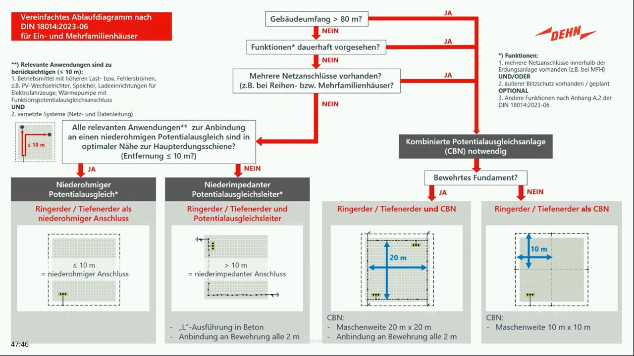

    Bei Dehn zum Beispiel steht, dass bei Gebäuden mit Umfang <80m ein Ringerder ausreichend ist (niederohmiger Potentialausgleich). Nicht aber bei Reihenhäusern, da hier mehrere Netzanschlüsse vorhanden sind. Wie ist hier der Hintergrund? 2 DHH sind ja auch Reihenhäuser bzw. 2 Reihenendhäuser.

    Das Flussdigramm in den DEHN-Präsentationen ist viel detaillierter als in der Norm aber damit eben nicht deckungsgleich und auch nur "informativ".
    BEACHTE: Ohne LPS betragen die max. Maschenweiten für Ringerder und in bewehrten Bodenplatten verlegte Potentialausgleichsleiter (CBS) jeweils 20 m x 20 m. Bei unbewehrten Bodenplatten nach 7.2 Kombinierte Potentialausgleichsanlage ohne geeignete leitfähige Teile der Bewehrung aber auch ohne LPS 10 m x 10 m wie rechts dargestellt.
    Wenn keine Vereinbarung zu Punkt 2 getroffen wurde, ist die CBS nach meiner Normauslegung geschuldet. Bei Bedarf schaue ich mir den Plan an und falls ich Zweifel habe ob die CBS entfallen darf, kann ich die Ansicht des mir bekannten AK-Vorsitzenden erfragen.

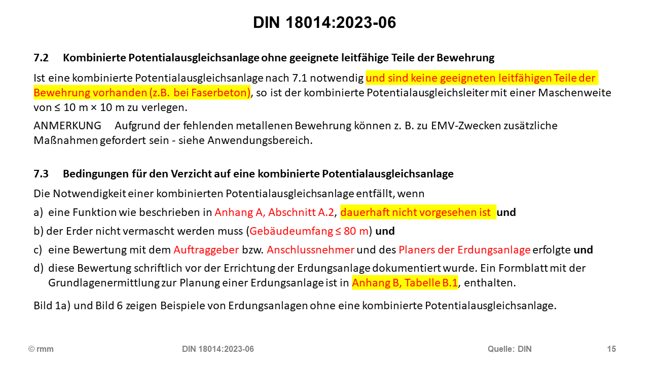

    Zur Verdeutlichung noch eine Folie mit den Absätzen 7.2 und 7.3.

    Vielen Dank für deine Mühe, Dipol. Habe es aber leider immer noch nicht kapiert.
    In Anhang A, Abschnitt A.2 geht es um Blitzschutzsysteme?
    Wie ist der Hintergrund bei Punkt 7.1? Geht es darum, dass wenn keine leitfähige Bewehrung da ist, diese auch nicht an die HES angeschlossen werden kann? Deshalb ist vor dem Betonieren ein Erder in die Bodenplatte einzulegen, der dann wiederum an die HES zum Potentialausgleich angeschlossen werden kann?
    Und widersprechen sich die Punkte 7.2 und 7.3?
    7.2: "...Ist eine kombinierte Potentialausgleichanlage nach 7.1 notwendig und sind keine geeigneten leitfähigen Teile der Bewehrung vorhanden..."
    In 7.3 steht, dass auf die kombinierte Potentialausgleichanlage verzichtet werden kann, wenn die Punkte a bis d gegeben sind. Diese Punkte sind aber völlig unabhängig von Punkt 7.2.
    Um es für meinen Fall (2 DHH, mit getrennten Bodenplatten, je eine HES, jeweils eigener Stromanschluss, Gebäudeumfang <80m) zusammenzufassen:
    Vorausgesetzt der Planer unserer Erdungsanlage setzt sich mit uns zusammen und bewertet diese (auch schriftlich) müsste ein Ringerder aus Edelstahl im Erdreich um das gesamte DH mit je einer Anschlussfahne an die HESs reichen?? Warum sollte noch eine Anschlussfahne außen für die PV-Anlage angeschlossen werden? Wo liegt der Unterschied zur "Innenverlegung"?
    Eine spätere Nachrüstung eines Blitzschutzes ist dann wohl nicht mehr möglich, da dafür eine kombinierte Potentialausgleichanlage nötig ist, siehe Punkt 7.3a?

    Mit dem nach Norm geforderten Plan wären wir schon erheblich weiter.
    Jedenfalls nicht primär!
    In A.2 Kombinierte Potentialausgleichsanlage ist die Blitzschutznormenreihe DIN VDE 0185-305 nur eine unter vielen Normen.
    In unbewehrten Bodenplatten wären ähnlich wie Fundamenterder verlegte Funktions-PA-Leiter sinnfrei und in bewehrten Bodenplatten mit erhöhten Erdübergangswiderständen sind das begrifflich auch dann KEINE Erder, wenn sie außer Erdern im Erdreich noch zur Erdfühligkeit beitragen.
    Trotz mehrfacher Hinweise das bei dir noch immer nicht angekommen.
    NEIN!
    Solche Irritationen waren zu erwarten. In meinen Einsprüchen gegen die beiden Normentwürfe hatte ich aus Gründen der Überschaubarkeit davon abgesehen zu beantragen, dass die Reihenfolge von 7.2 und 7.3 getauscht und klarer formuliert wird.
    Dass auch bei einem EF-Doppelhaus mit getrennten Bodenplatten bei eigenen Stromversorgungsanschlüssen ein gemeinsamer Ringerder ein k.o.-Kriterium für die Befreiung von der Kombinierten Potententialausgleichsanlege ist, wurde offenbar noch immer nicht verstanden.
    Zudem erfordert die Option einer Blitzschutzanlage ohnehin eine Maschenweite des Ringerdes von max. 10 m x 10 m, womit die nicht nur bei unbewehrten Bodenplatten sondern auch bewehrten mit einem FPAL sowieso fällig wäre.
    Als von den Normen für Antennensicherheit und Blitzschutz geprägter Erdungsfanatiker, habe ich auch bei Gebäuden ohne Blitzschutzsystem für Außenableitung von Antennenerdungen ohne gefährliche Näherungen plädiert.
    Es ist aber Fakt, dass einerseits die Blitzdichte seit 2007 wellenförmig drastisch abgenommen hat und andererseits mit jeder PV-Anlage, deren Strings und Funktionserdungsleiter gewöhnlich als Blitzeinleiter innen verlegt werden, das Konzept NUR die Erdungsleiter von Dachantennen außen zu verlegen sinnfrei wird.
