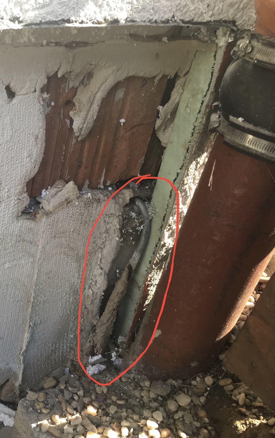

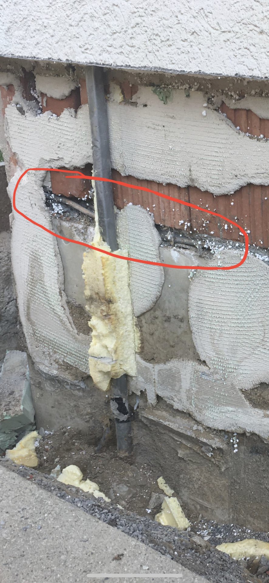

    ich brauche etwas Hilfe. Kann mir jemand sagen wofür der Draht ist, welcher unter der ersten Steinreihe vom Haus (BJ 1993) liegt und in den Erdboden geht?
    Dieser war wohl verzinkt und ist jetzt durchgerostet.
    Im Keller haben wir noch einen Erder, an welchem die Potenzialausgleichsschiene hängt.
    Vielen Dank und viele Grüße

    Das sieht schon aus wie so ein 10mm Erdungsdraht. Aber was der da zu suchen hat, darüber kann man nur spekulieren...
    Innen kommt der nicht irgendwo zum Vorschein?

    Nein, innen ist nichts zu sehen.
    Es sieht irgendwie danach aus dass er unter der ersten Steinreihe entlanggeführt wurde.
    Potenzialausgleich wie gesagt im Keller wo ein Stab in der Bodenplatte verschwindet...

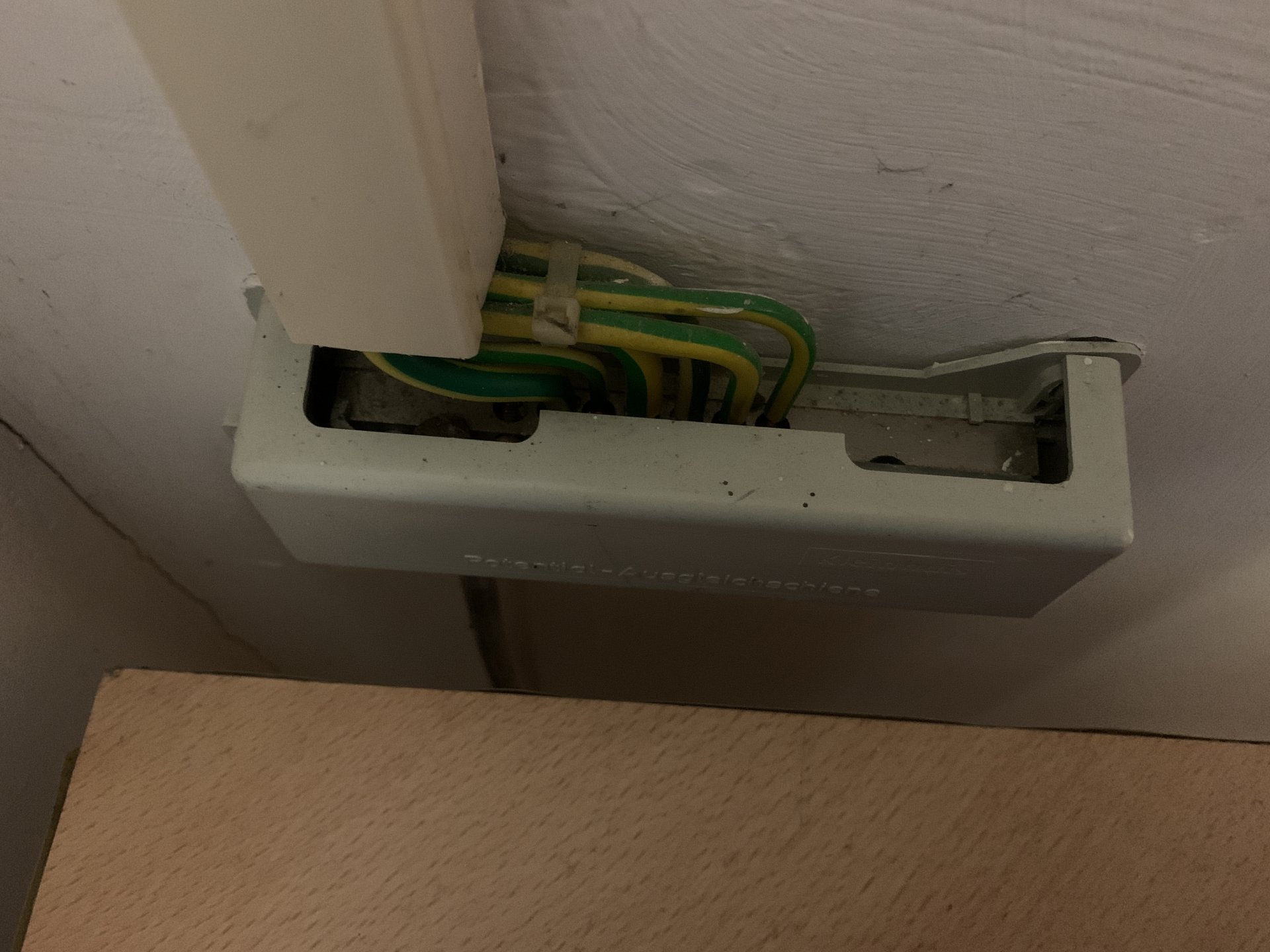

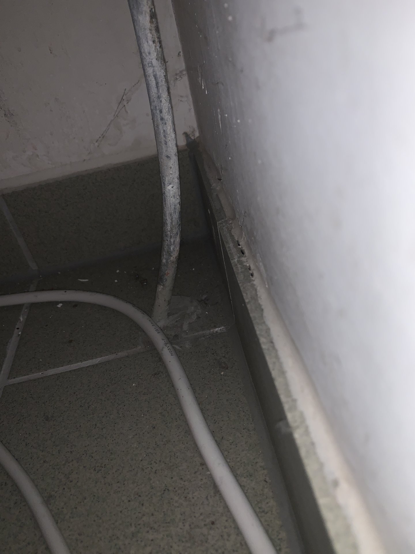

    Jetzt bin ich verwirrt :-( Daher nochmal in meinen Worten...
    Keller:
    - Potenzialausgleichschiene
    - runder Stab, welcher in der Bodenplatte verschwindet
    - definitiv die Bodenplatte, da wir in diesem Keller keine Dämmung und keinen Estrich auf der Bodenplatte haben
    In meinen Worten stellt dieser Teil den Potenzialausgleich für das Gebäude dar, wobei die Potenzialausgleichsschiene mit dem Fundamenterder (heißt das so?) unterhalb der Bodenplatte verbunden sein sollte. Korrekt?

    - Auf der gegenüberliegenden Seite des Gebäudes kommt dieser dubiose Draht dann aus der Mörtelfuge unter dem ersten Mauerwerksstein und führt in den Erdboden. Dort ist er im Erdreich durchgerostet.
    Auf dieser Gebäudeseite konnte ich auch etwas weiter entfernt 3-4m den Draht nochmal in der Mörtelfuge erkennen.

    Die „Anschlußfahne“ hab ich gerade erfunden, die findest so in der Literatur nicht. Ich meine damit das Stück welches aus der Bodenplatte kommt und am Pot.Ausgleich hängt. Die ist ja lt. Bild vorhanden.

    Ein verzinkter Rundstab von ca. 10 mm, der unten neben einem Abflußrohr durchgerostet ist, hat wohl etwas von einem undichten Abflußrohr bekommen. Das Abflußrohr macht dagegen einen so neuen Eindruck, daß es vermutlich ersetzt wurde.
    Kann so etwas vorliegen?

    Das Abflussrohr welches wir auf der anderen Gebäudeseite haben sieht genauso neu aus. Halt zirka 25 Jahre alt...
