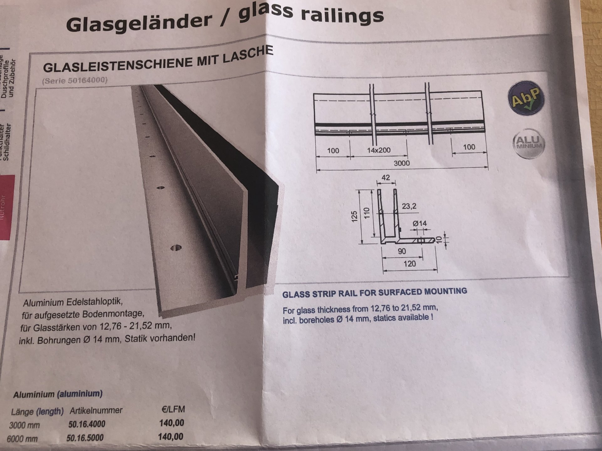

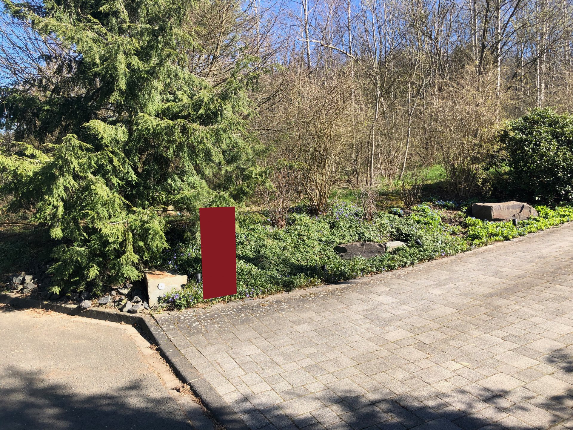

    Den Anhang 81911 betrachten Den Anhang 81911 betrachten Guten Tag in die Runde,
    wir möchten in der Zufahrt zum Grundstück eine 8mm Floatglasscheibe (ESG) mit den Maßen HxB 1.200 x 500 mm platzieren. Sie dient als Basis für die Hausnummer. Animation anbei. Die Scheibe wird in einem Klemmwinkel befestigt, der wiederum mit Schrauben auf einem Fundament befestigt ist. Vorschlag des Glasers anbei, Die Scheibe soll -soweit ich das fernmündlich verstanden habe- zusätzlich unten fachgerecht verkeilt werden.
    Könnt ihr mir sagen in welcher Dimension LXBxH das Betonfundament darunter erstellt werden muss? Einschlägigen Informationen entnehme ich Fundmanttiefen von mind. 80cm, was mir aber für unser Vorhaben recht aufwendig erscheint.
    Folgt ihr dem Vorschlag des Glasers hinsichtlich der Befestigung?
    Vielen Dank für Eure Hinweise, bleibt gesund und haltet Abstand!

    Ausdrücklich gewünscht ist ja, dass nur die Scheibe und keine Befestigungen zu sehen ist. Die Klemmschiene wird durch Bodendecker ebenfalls schon bald nicht mehr wahrgenommen werden.
    Danke auch für die Gestaltungsvorschläge, jedoch war schon klar, dass die Hausnummer mit etwas Abstand vor der Glasscheibe platziert. Die Beleuchtung erfolgt indirekt durch einen Strahler.
    Nach Rücksprache mit dem Glaser verweist dieser nun darauf, dass bei der geplanten, freistehenden Konstruktion der Frostschutz nicht ganz so erheblich beachtet werden müsse. Demnach reicht wohl ein Fundament von 60 cm Tiefe. Darauf läuft es dann wohl hinaus.
    Mal schauen ob ich ein entsprechendes Behältnis als (verlorene) Schalung finde. Hat jemand einen Tipp?
