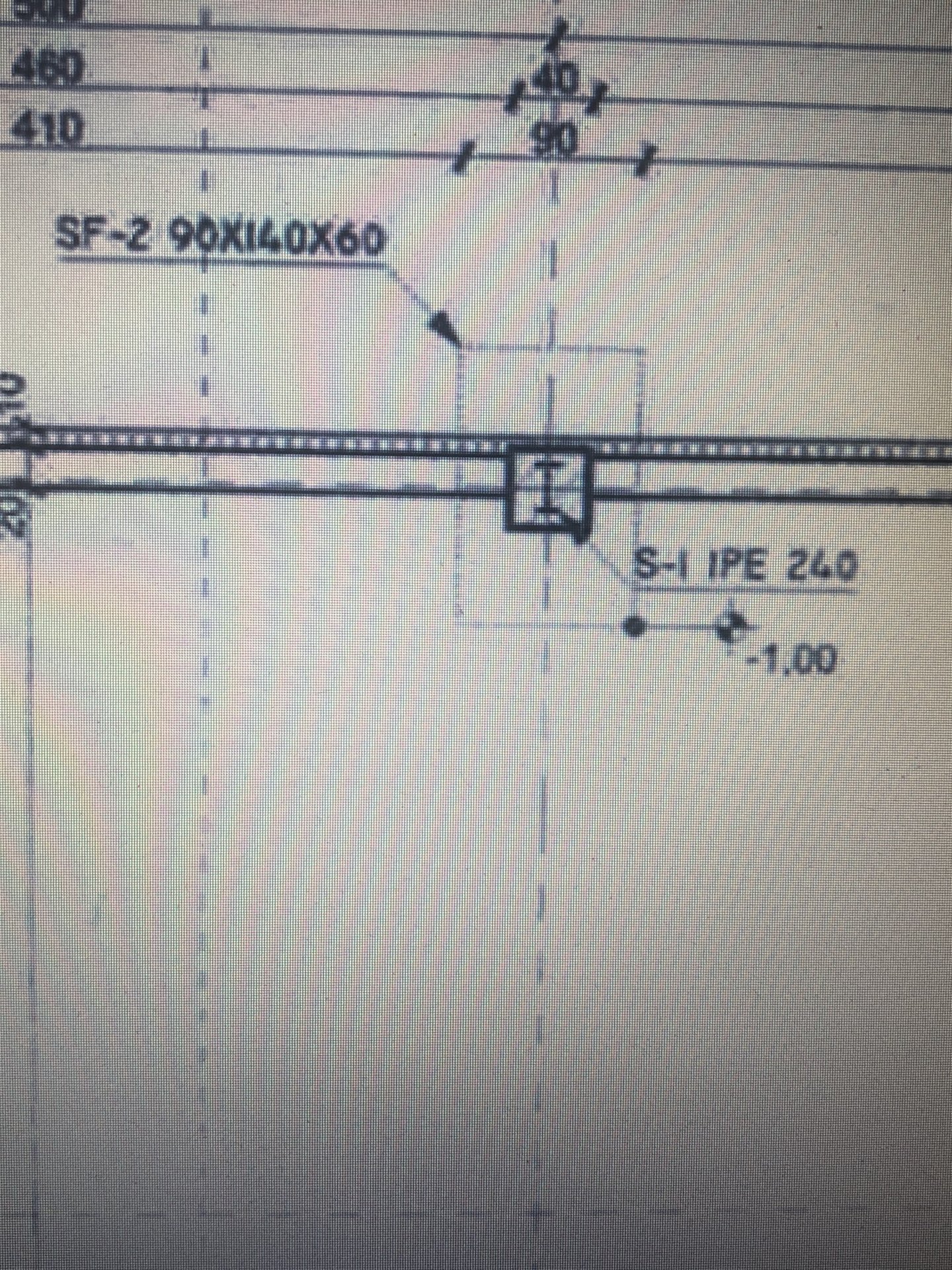

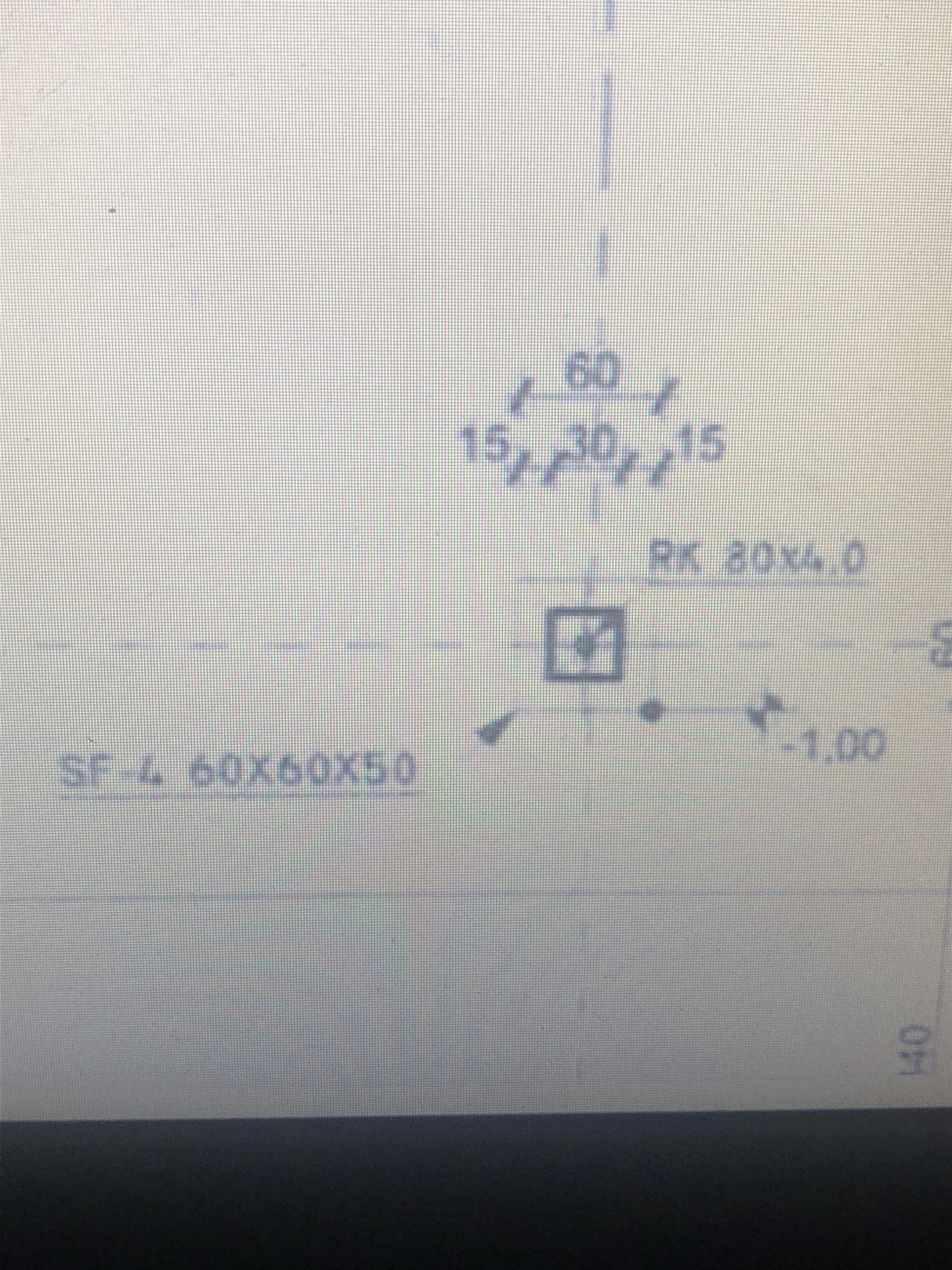

    ich bin neu hier und habe gleich eine frage zum Thema Fundamentplan.
    In der suche habe ich nichts dazu gefunden, ich hoffe ich bin in der richtigen Kategorie.
    Ich habe einen Fundamentplan vorliegen aber kann mit den Begriffen nichts anfangen.
    Beispiel: SF-2 90x140x60
    S-2 IPE 140
    Habe mal 2 Fotos gemacht.
    danke im vorraus.

    Hallo, es sind die Positionsnummern mit Abmessungen. SF sind die Stahlbetonfundamente und die IPE sind stahlstützen
    RK ist ein Quadratrohr
