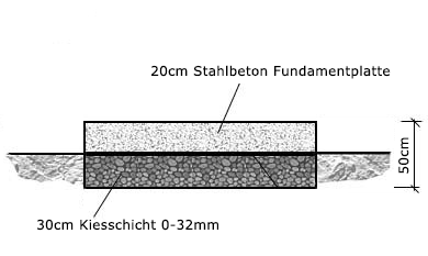

    für ein Gartenhaus aus Klinkern (3x3m, nichts riesiges) möchte ich eine Fundamentplatte erstellen.
    Der Standort hat sehr schweren und auch verdichteten Boden, nach 40cm findet man nur noch Ton (ehemalige Tongrube), im Herbst/Winter steht das Wasser teilweise auch auf der Oberfläche - daran lässt sich auch nichts ändern.
    Ich habe schon recht viele Fundamente erstellt, möchte mir aber diesmal noch ein paar Meinungen einholen, weil Frost und Feuchtigkeit ein größerer Faktor sind als bisher.
    Ich hatte an folgenden Aufbau gedacht:
    - 30cm Frostschutzkies (0-32) bis zum normalen Bodenniveau
    - oberirdische Fundamentplatte aus 20cm Beton mit zwei Lagen Baustahlmatten (miteinander verbunden), oberirdisch damit die Platte besser abtrocknen kann
    - Dichtschlämme/Bitumenbahnen auf die Platte, um die Gartenlaube gegen aufsteigende Feuchtigkeit zu schützen
    (auf eine PE Baufolie unter dem Fundament verzichte ich, weil diese sowieso irgendwann löchrig wird)
    Würdet ihr das anders machen, falls ja, warum und wie? Danke schon mal
