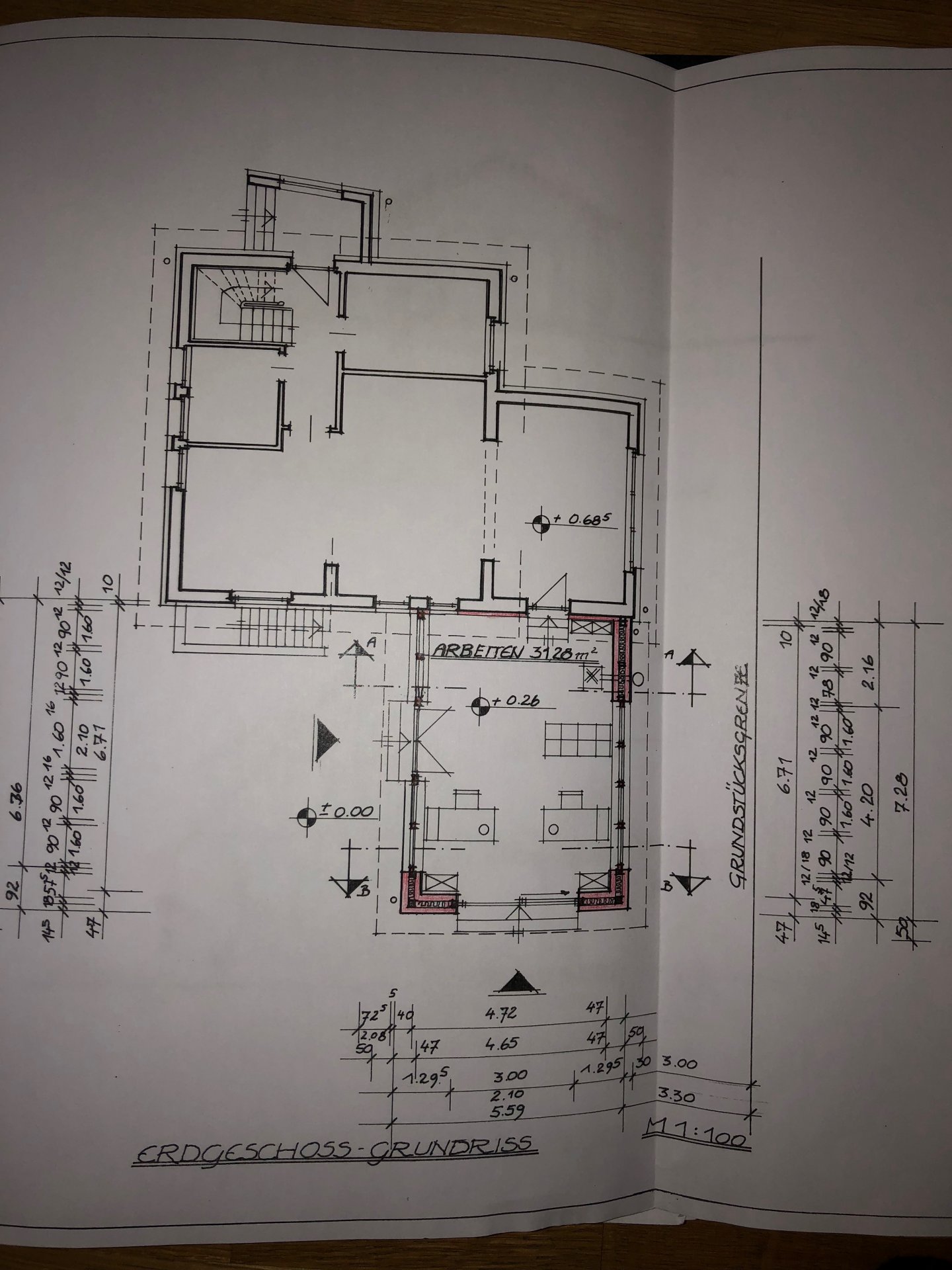

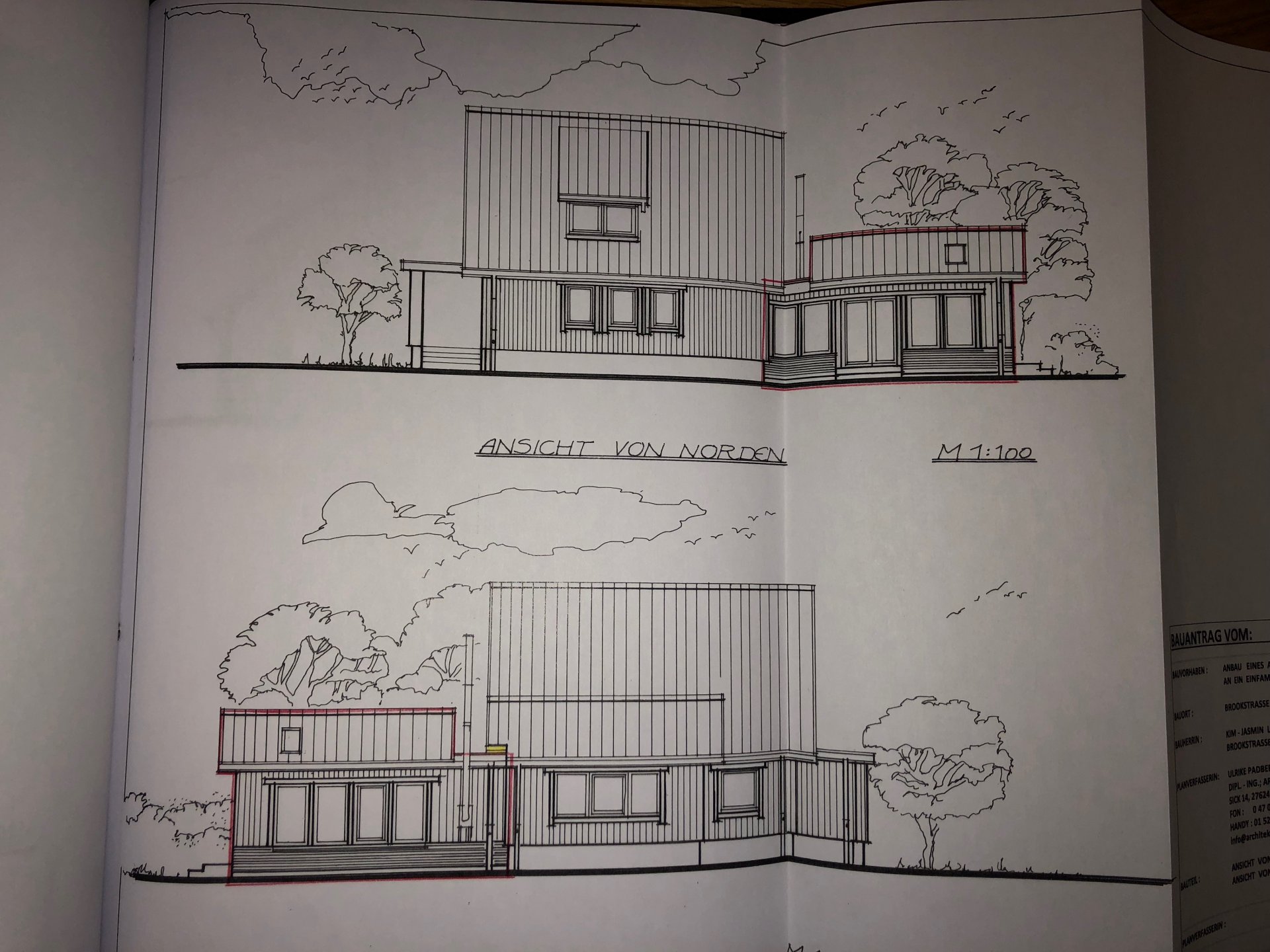

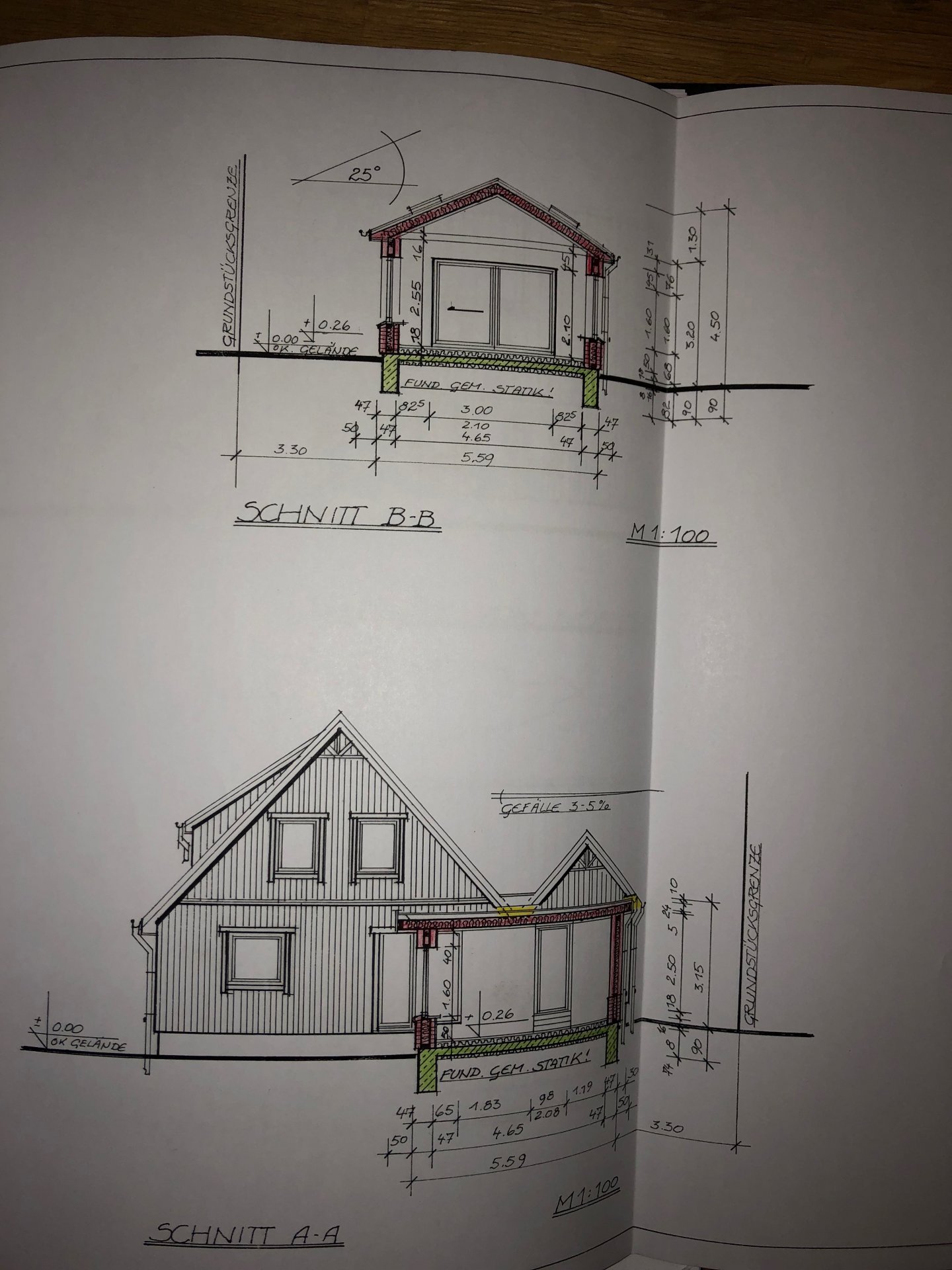

    Nun sind wir dabei einen kleinen Büroanbau ca 32m2 anzubauen. Großer Raum als Büro.
    Von einer Architektin geplant und die Baugenehmigung ist durch.
    Leider bockt der "junge" Statiker und macht was er will, selbst die Architektin ist genervt.
    Er hatte auch zuerst zwischen den Fenstern Stahlstützen eingeplant mit 4 Fundamenten a 1m3 Beton !!!!
    -->Tornadosicher.....
    Das Thema dieses Beitrages ist die Frage:
    Streifenfundament oder Fundamentplatte??
    --> Anbau Holzrahmenbauweise 32m2
    --> 5,6mx7,3m
    --> mit Umlaufanden Retro-Klinker 50cm hoch innen und außen (nur Deko, nicht tragend!!)
    Wir wollen unbedingt eine Fundamentplatte
    Gründe:
    • Soll auf alter Terrasse gebaut werden, darunter ist 50cm verdichteter Sand.
    • Es muss extra ein Pumpwagen kommen, da kein Betonmischer nach hinten fahren kann, beim Streifenfundament müsste dieser zweimal kommen, da getrennt gießen!
    • Vorarbeit in Eigenleistung, Bewehrung. (sparrt Geld)
    • Kein Schacht ausheben, spart Zeit !!!!
    • Es ist eifach einfacher eine Platte zu gießen.
    Im Neubaugebiet paar Straßen weiter sehe ich auch immer wieder das viele nur Platten gießen.

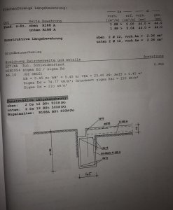

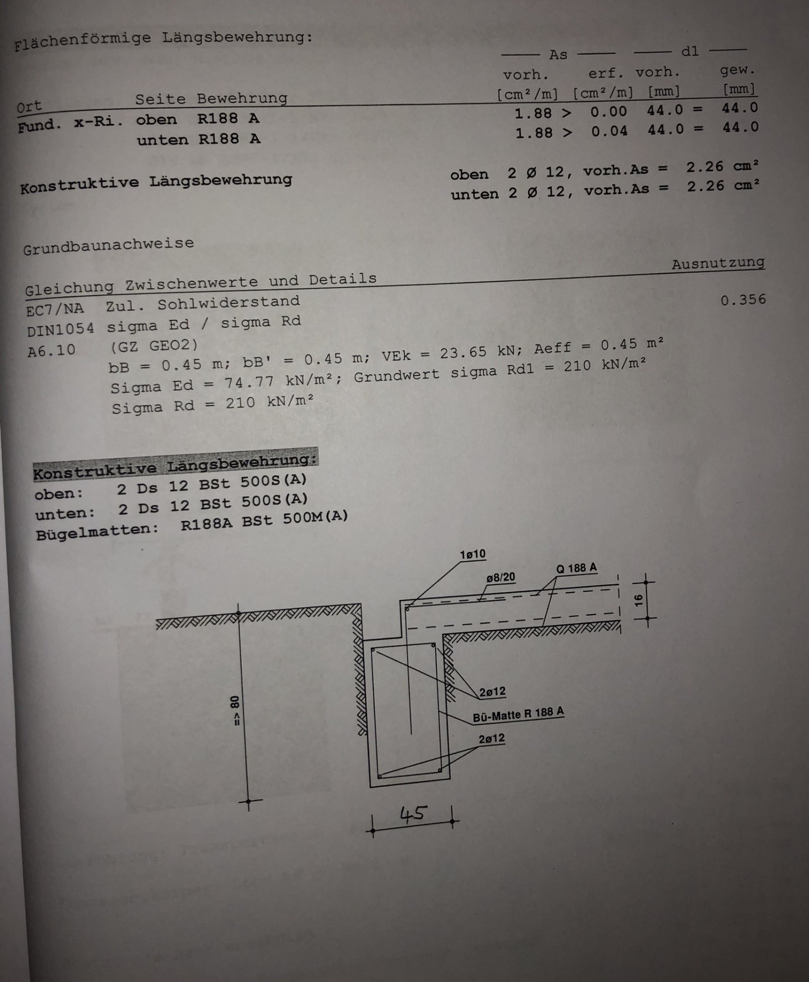

    Der Statiker hatte ein Streifenfundament 40x60cm und 16cm Bodenplatte berechnet
    Bodenplatte mit oben und unten Q188 Matten.
    Nun unsere Frage, da sich hier die Meinungen spalten:
    Könnten wir hier auch nur eine Fundamentplatte gießen?
    • Wenn ja:
      • wie dick? 20cm 25cm ?
      • dickere Bewehrung?
    • oder
      • einen Kompromiss mit Schahlungssteinen, sodass man in einem gießen kann?
    Was könnte schlimmsten Fall s passieren?
    • Kann die Platte reißen?
    Leider ist der Statiker bezahlt (1000€ für Mist) und wir möchten nicht noch einen beauftragen, daher wende ich mich an "Leidensgenossen" die evtl ähnliche Probleme hatten.
    (Unsere Architektin, sagt kann man machen, aber sie sagt sie hält sich da raus.
    Wir leben auch in Norddeutschland wo wir nicht grade Schnee oder Tiefsttemperaturen haben... :)
    Ich danke euch im Voraus!
    Im Anhang die Pläne der Architektin

    Anbei noch Unterlagen vom Statiker
    [Anhänge auf Wunsch entfernt]

    Ich verstehe die Aufregung nicht... Du mußt doch frostfrei gründen. Wie soll das mit einer Bodenplatte, die dann nur knapp 20cm im/auf gewachsenen Grund liegt gehen? Du brauchst in jedem Fall auch eine Frostschürze, dann kannst du auch gleich Streifenfundamente machen. Du möchtest sicher dann später auch keine Riße im neuen Baukörper. Wir haben auch einen größeren Anbau gemacht - 6,5 x 12 m - und sind mit Einzelfundamenten sogar bis zur Kellersohle des Hauses runter. Darauf dann Streifenfundamente und darauf dann die 20cm Bodenplatte.
    Ich kann den Statiker gut verstehen, der haftet schließlich auch später dafür. Und wegen der Kosten für die Pumpe, das kann nicht euer Ernst sein. Wenn das Budget so straff ist, würde ich mir die Sache nochmals überlegen.

    Hmh, warum zeichnet die Architektin dann Streifenfundamente ein?
    Alles sichtbares Holz? Hmh, Dein Schnitt sagt was anderes.
    Ich würde mal sagen, Du solltest an Deiner Kommunikation arbeiten. Wenn ich Deine Wünsche hier sehe, zu dem, was gezeichnet ist, dann hat die Architektin Mist gebaut.
    Ach ja, zum Untergrund wird ga nix gesagt...
    Das sagt alles

    Man darf eine Bodenplatte ohne Streifenfundamente machen, aber nur für Garagen und Gartenhäuschen zu empfehlen. DAs habe ich gerade gestern wieder in meinem Grundbau Lehrbuch als besonders erwähntes Beispiel gefunden.
    Wegen der bei einem Haus erforderlichen frostfreien Gründung sind Frostschürzen also Streifenfundamente erforderlich!!
    M.a. W. : Wenn die Bodenplatte in 80 cm Tiefe angeordnet wird, braucht man keine Streifenfundamente.
    Von den Stahlstützen bin ich aber auch nicht überzeugt. Aber die Bauingenieure lernen heutzutage Betonbau und Stahlbau aber nur wenig vom Holzbau. Insbesondere bieten die Stahlstützen viele Probleme mit Kältebrücken und Kondenswasser. Besser wird es sein, der Zimmermann stellt die Holzkonstruktion ohne Stahlstützen und versichert, daß das hält. Ich bin sicher das hält ohne eine Berechnung gesehen zu haben.
    Die Q 188 bezeichnete mein Lehrer immer als Hasendraht. Die Mindestbewehrung war bei Ihm immer eine Q 256. Aber wenn er eine Q 188 gerechnet hat, wird das auch halten.
