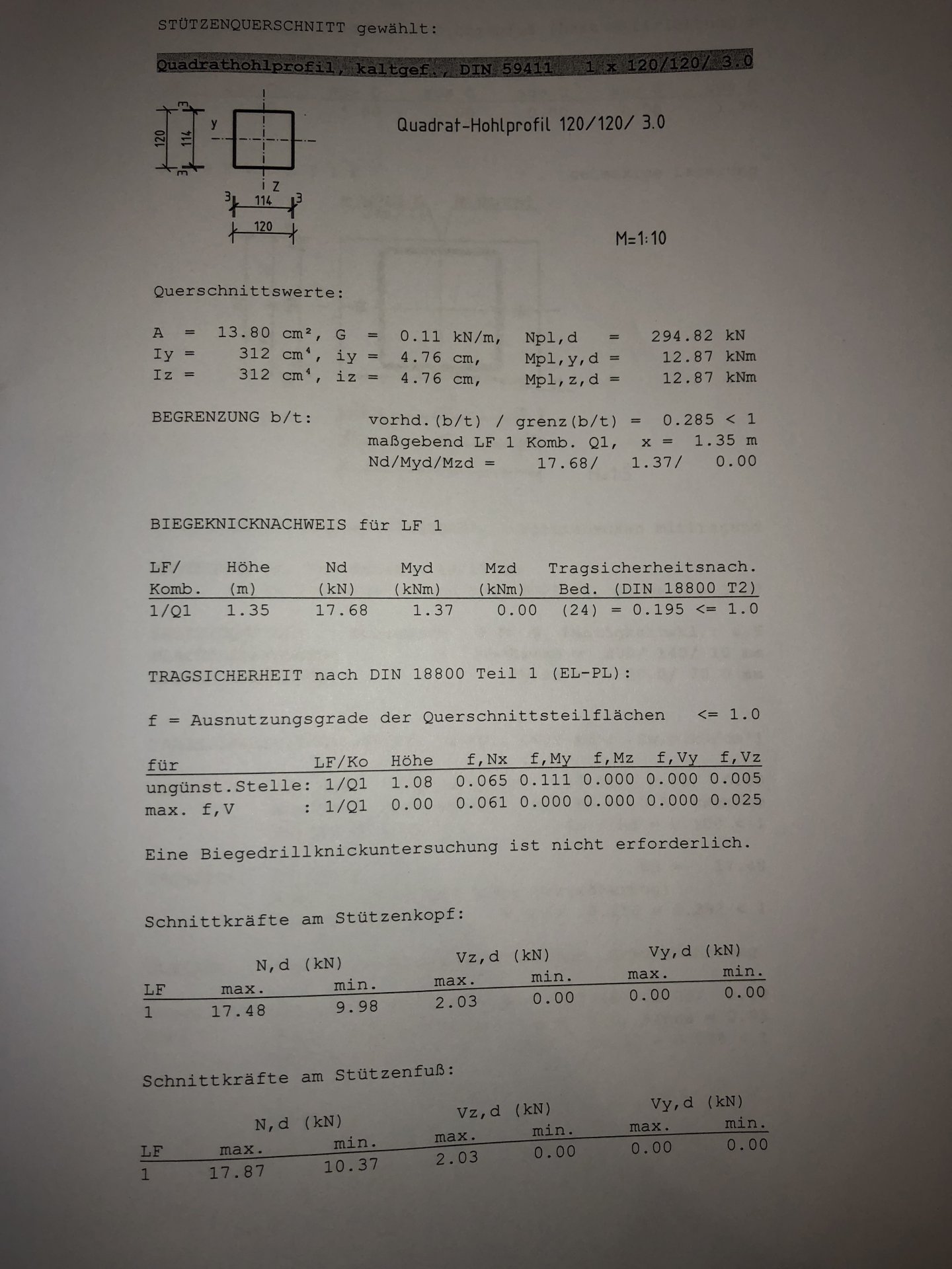

    So pi mal daumen, wenn es wirklich nur eine Stütze ist (also stehend), musst du ungefähr mit dem doppelten rechnen, also
    statt 10x10 Stahlrohr z.B. 20x20 Holz.
    Aber das muss dir ja sowieso dein Statiker dann erst noch genau rechnen

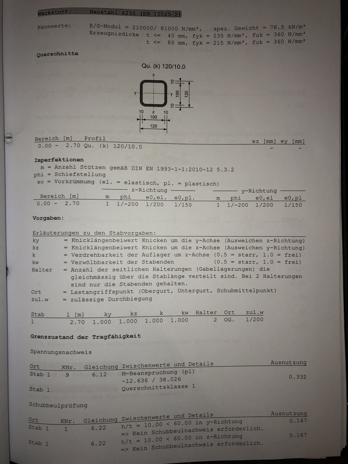

    Anbei der Auszug aus der vorläufigen Statik
    4x sollen die 12x12 10mm Hohlkammer Stahlstützen und
    Rest 12x12 3mm Hohlkammer
    Das ist alles ersetzbar.
    Ich danke dir schonmal für den Tip der Tabellen, nur wo finde ich diese? Oder hast du eine?

    @Liebelt niemand behauptet das nicht anders konstruktiv das gelöst werden kann, dazu haben ja nun einige und m. W. sich geäußert, stellen Sie doch die Statik und das Gutachten Boden hier ein, dann kann sicher jemand das 'ansatzweise' mal überfliegen. Hier 2 Seiten einzustellen und dann sich dazu positionieren ist wohl etwas abwegig und mit irgendeiner Tabelle einen Ersatzquerschnitt wursteln ist wohl sinnfrei - hier steht bis dato nichts zu den LA/LF, Anschlüssen, Euler, Einspannung, Schlankheit um nur ein paar Punkte zu nennen aber Simon macht das dann oder Petra - sie erwarten mit dem minimalen Angaben das jemand sagt - ach was mach ma alles Holz, so funktioniert das sicher nicht :not_w1:
    Simon dir ist schon aufgefallen das die eine Stütze t=10mm hat, das ist ein Stahlbauprofil kein MSH Standard mit 5,6 oder 6,3 etc mehr.....

    Das mit der dicken Stütze hab ich schon gesehen :) aber ist doch eigentlich klar dass das ein Statiker noch mal durchrechnen muss.
    Oder der Zimmerer traut es sich selber zu und macht es
