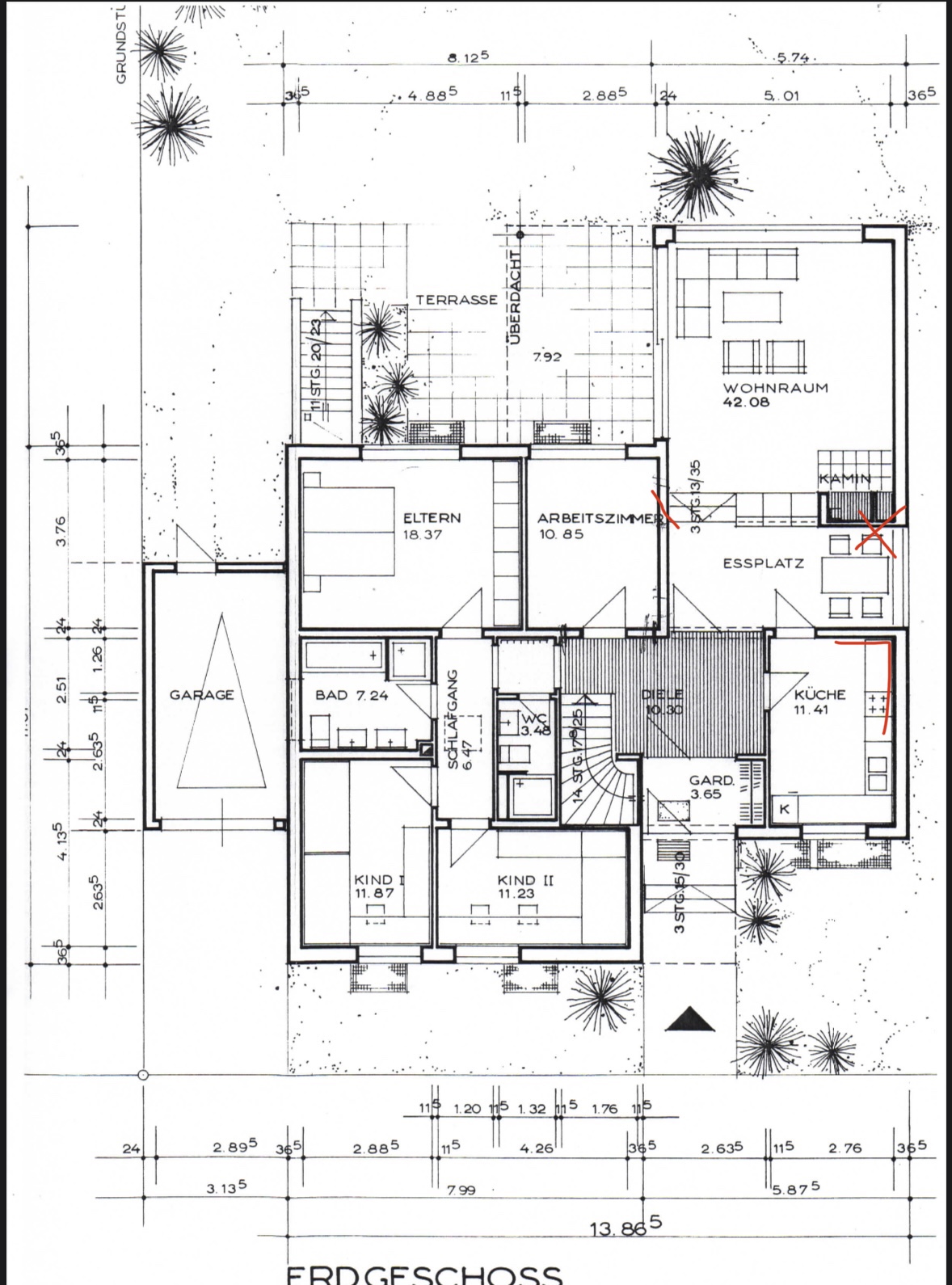

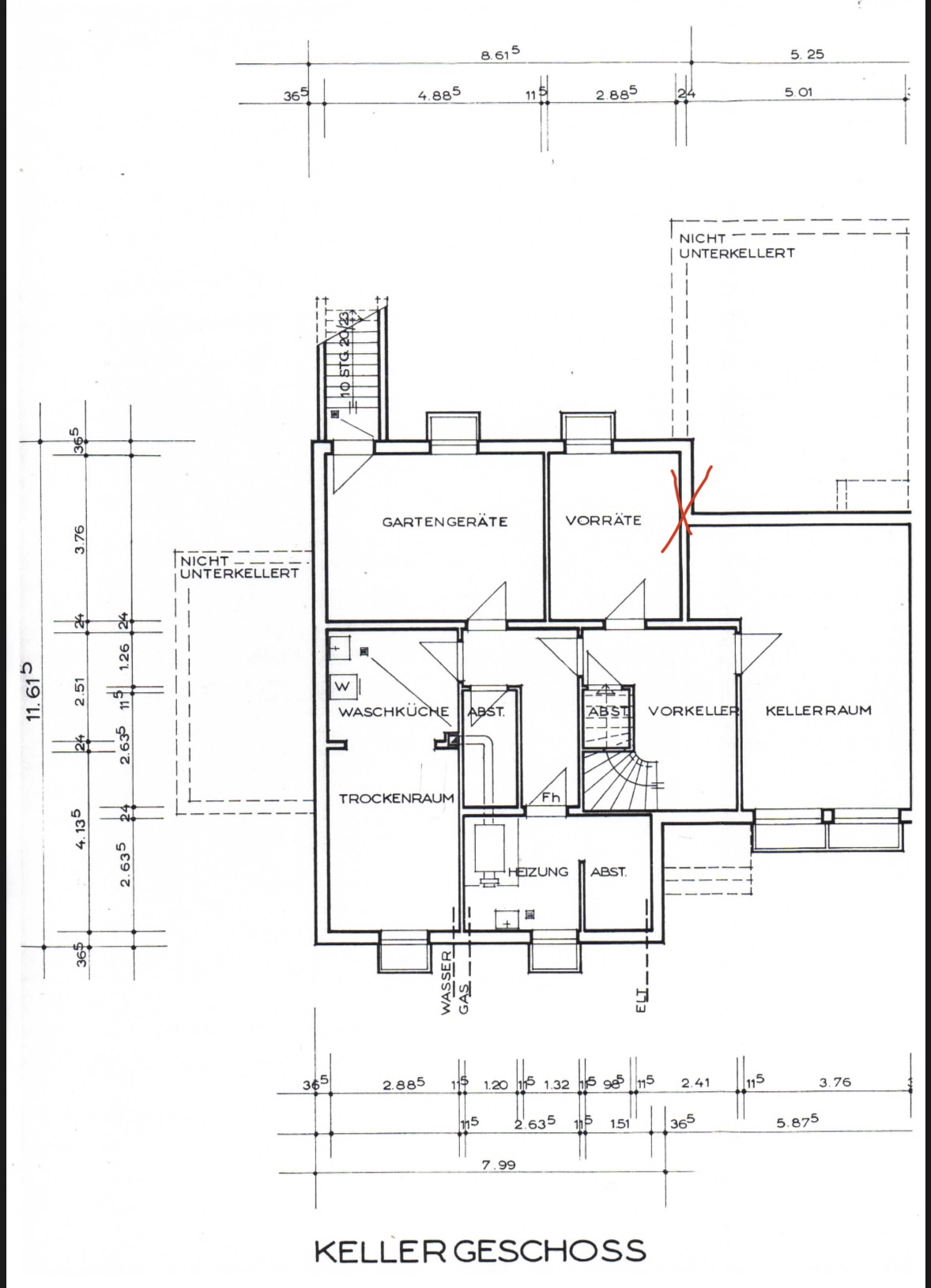

    Also das Objekt der Begierde ist ein 1979 erstellter , teilunterkellerter Bungalow.
    Insgesamt ist es renovierungsbedürftig , was erstmal kein Problem ist. Eine Kaufberatung inkl. Gutachten lasse ich nächste Woche erstellen.

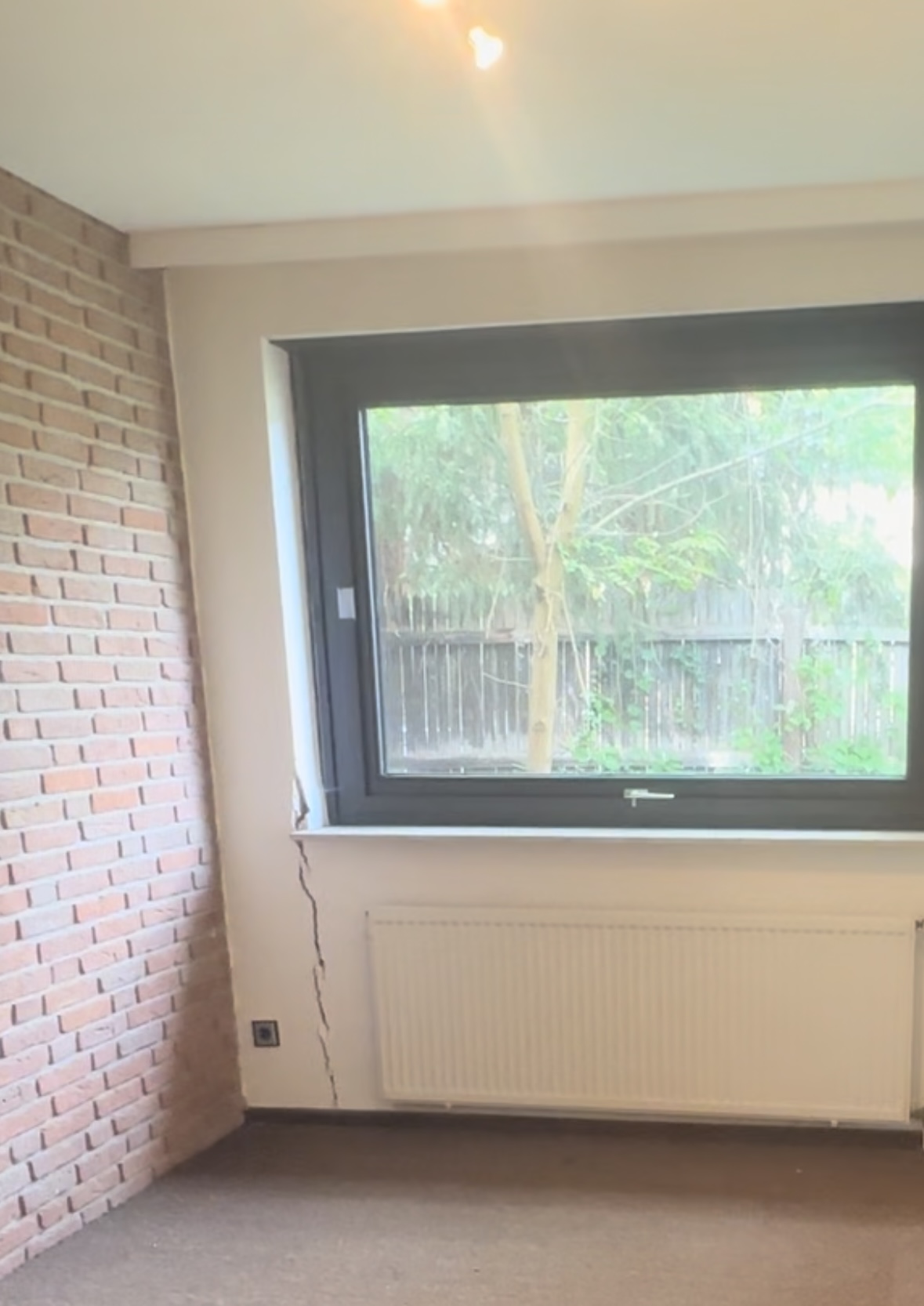

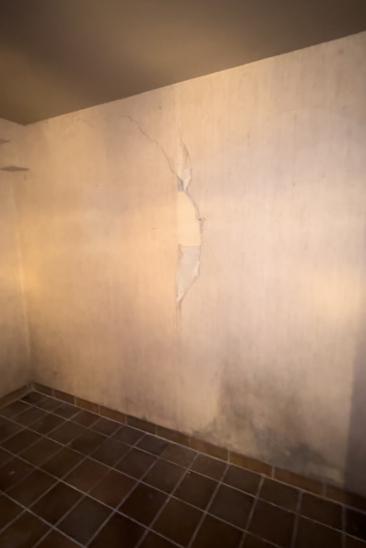

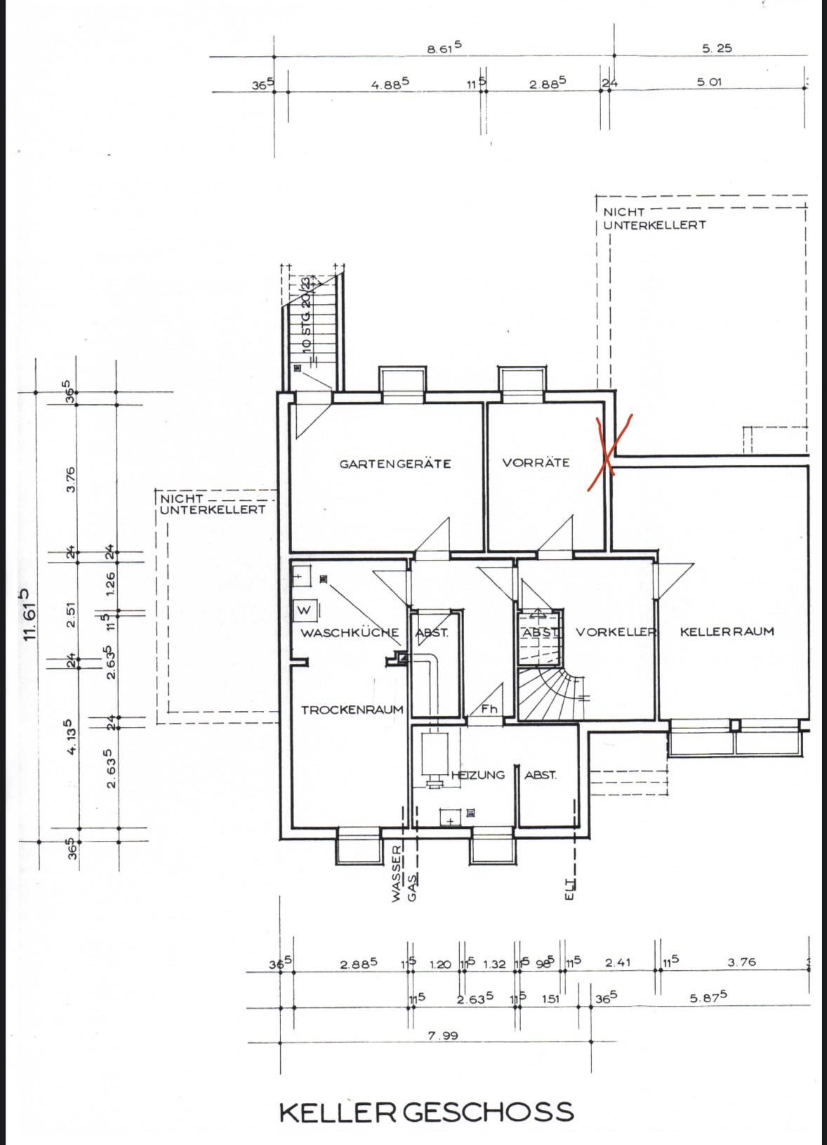

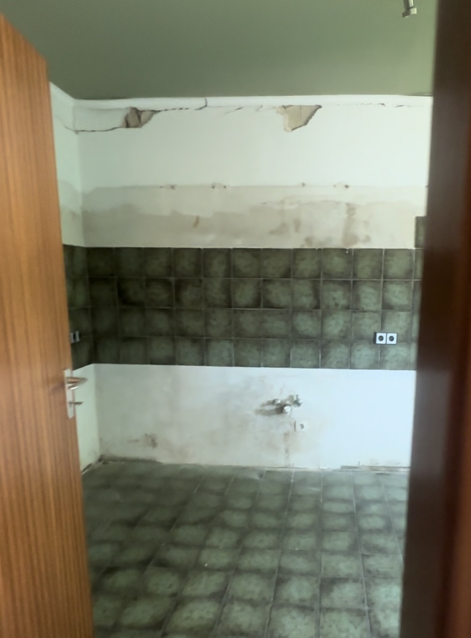

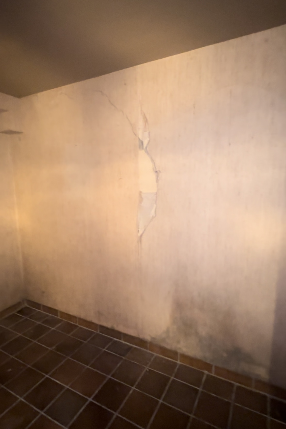

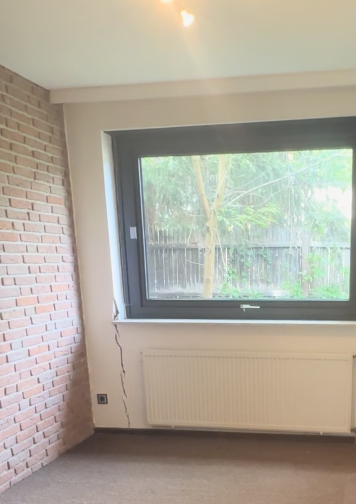

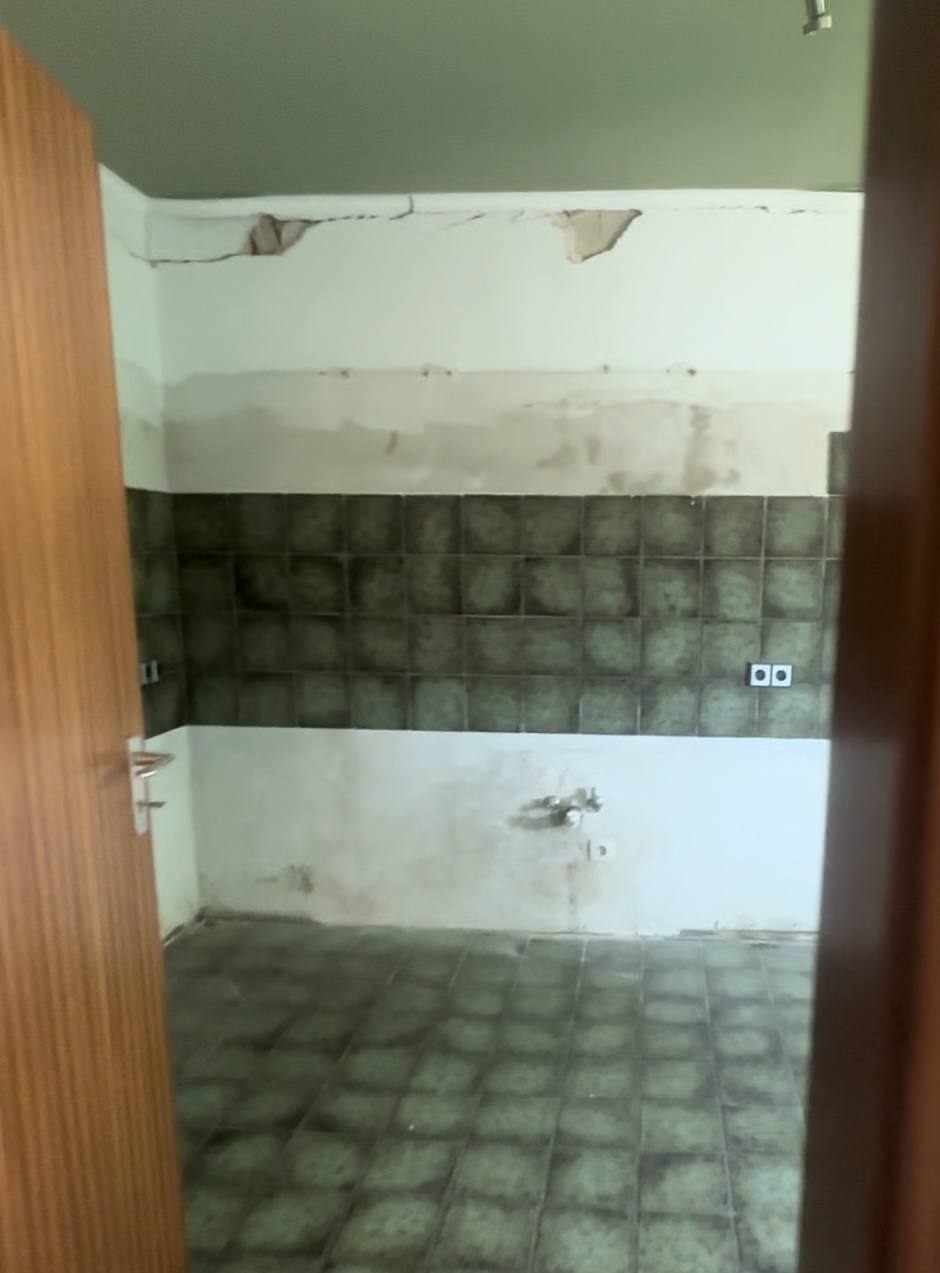

    Nun zum Problem: Es gibt große Risse in der Küche (unterkellert) und Essbereich (Übergang zum nicht unterkellerten Teil) . Dieser Teil ist auch immer Keller betroffen , allerdings sind die Risse hier nicht so stark ausgeprägt .
    Betroffen ist der Innenbereich , von außen ist nichts erkennbar.
    Der Verkäufer sagt , es handele sich um alte Setzrisse .
    Ich habe bereits solche Objekte besichtet , denn in der Gegend kommt das häufig vor, muss ja an der Bodenbeschaffenheit liegen.
    Bodengutachten zum Objekt gibt es keine.
    Von einem Freund bekam ich den Tipp der Fundamentsanierung und habe die Firma Geosec kontaktiert , die wurden gerne eine Fundamentsanierung mittels Expansionsharz durchführen und empfehlen mir die großen Bäume im Garten die sehr nah am Haus stehen zu entfernen (1-2m und insgesamt ca 10 Stück) . Ein weiterer Grund für die Absackung des Wohnzimmer könnte der große Kamin sein, der schwer ist und auf dem nicht unterkellerten Teil sitzt. Die Statik des Gedäudes sei nicht betroffen , da es sich um nichttragende Wände handelt.

    Irgendwie passen deine Bilder nicht leicht verständlich zu deinen Eintragungen im Plan zusammen.
    Bild 5 ist der Riss im Vorratskeller?
    Bild 1 ist das Esszimmer?
    Bild 2 ist die Küche?
    Wenn das so stimmt scheint es so zu sein, dass der nicht unterkellerte Bereich des Esszimmers/Wohnzimmers erheblich abgesackt ist. Das sollte man mal mit einem Laser ausmessen, wie weit sich dieser Raum geneigt hat. bei der breite der Risse im Esszimmer müsste das sichtbar sein.
    Rechne auf jeden Fall mit einem größeren Risiko. Das Haus steht definitiv nicht mehr so, wie es sollte. Reparaturmethoden sind denkbar, es kann aber auch ein (Teil)-Abriss und reparatur des Fundaments anstehen.
