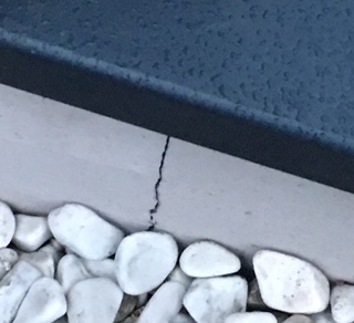

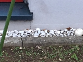

    Ich habe mir eventuell gerade eine Bauschadensubstanz gekauft... und hätte dazu gerne eine Einschätzung...

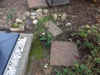

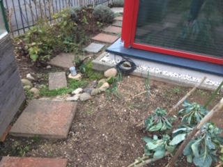

    Das erworbene Haus hat, wie sich grad bei der Besichtigung zur Vorbereitung der Übergabe herausstellte, auch eine Zisterne (1500l). Wurde mir ganz stolz präsentiert (Selbstgebaut???)
    Und wo sitzt die? Genau an einer Hausecke verbuddelt!!!! Nix 1,20 m Abstand oder so...
    Und in dem Bereich ist auf jeder Hausseite etwa 2 m von der „Ecke“ ein Riss (nicht breit) in der Bodenplatte ( Kein Keller) sichtbar ( Jetzt. Dank viel Grünzeug habe ich das bei den Vor-Unterschrift-untern Kaufvertrag-Besichtigungen nicht gesehen.).
    So, ist das jetzt kritisch, dass ich vor Kaufpreiszahlung mit dem Verkäufer in eine Baumangel- diskussion einsteigen muss?
    Scheint mir grade so...
    Und hat jemand eine paar Infos, ob und wie das zu reparieren ist, und eine vage Idee, was das kostet?

    Bitte genaue Fotos einstellen der Schäden

    F5755C0A-E6A2-496D-8CF9-ADB95962A2F8.jpeg E3DB76F1-5DBD-402C-882B-78BC9973269A.jpeg 37B75F25-125F-4C9A-A024-6302ECF8E0A0.jpeg

    Die Fotos sind zwar sehr schlecht aufgelöst und unscharf, aber geht es um den Riss direkt unter dem Fensterbrett ?
    Wie breit und wie tief ist der denn überhaupt ?
    Zur Tiefe messen (grob) kannst du evtl einen feinen Draht benutzen.
    Sieht ehrlich gesagt so auf den allerersten Blick aus der Ferne eher nach einem Schaden durch herunterlaufendes Wasser bzw. Abdichtungsproblem bei der Fensterbank aus.

    Hier ist der andere Riß,
    Tiefe - probiere ich morgen mal aus, danke für den Tipp.
    Die sind beide knapp 2-3 mm breit.
    Abdichtproblem bei der „Fensterbank“ - wie entsteht denn das?

    Da kein Keller darunter ist, wird er die Bodenplatte und darüber hinaus auch das Fundament durchziehen.
    Wird sicher nicht funktionieren, weil der Riss zackig ist. Besser ist eine Beseitigung der Oberfläche bis zur Zisterne und ggf. daneben bis zur Gründung des Fundaments. Dann wird man auch die Ausmaße der Zisterne erkennen können.
    Absoluter Quatsch.
  13. #13 simon84, 02.12.2018
    23.350
    6.949
    Ist dann reiner Zufall, dass der Riss exakt an der Stelle ist wo die fensterbank aufhört. Das kann natürlich sein !
    der @Trekker kann sicher noch bisschen mehr dazu schreiben wie setzungsrisse typischerweise aussehen.
    Und was das Problem sein sollte bei einem zackigen riss mit 2-3mm rissbreite mit einem 0,5 oder 1 mm Draht zu versuchen zu sondieren verstehe ich auch nicht. So einen Draht hat man doch gerne mal zuhause für Garten etc.
    Wie dem auch sei, bevor ich graben würde, auf jeden Fall auf welche Art auch immer den Riss genauer untersuchen (tiefe etc.)
    Notfalls etwas drum herum abschlagen wenn das wirklich nötig ist.

    Ist es natürlich nicht. Die Risse sind genau dort wo die tragenden Wände beginnen und mit ihrem Gewicht die weiteren Flächen gleichmäßig belasten. Kann es eventuell sein, dass der Bauherr die Zisterne zwar in der Ecke, aber unter dem Haus platziert hat? Dann hätte ggf. diese Ecke nicht das Setzen des übrigen Hauses mitgemacht.
    Der User Trekker ist kein Baufachmann, hat aber als dreimaliger Bauherr, davon zweimal als Ausführender, Erfahrungen sammeln können.
    Die Baudame soll es mal versuchen und hier berichten. Ich sage Humbug.
    Ohne Graben geht nichts. Aus meiner Sicht ist es ein relativ geringer Aufwand. Wenn die Zisterne allerdings unter der Bodenplatte genau in der Ecke steht, dann aber bitte nicht bis zu deren Grund graben.

    Nur ein Riß ist dort, wo die eigentliche Mauer statt des Fensterkastens anfängt, der zweite (andere Wand) ist IM Fensterbereich, aber unterhalb der Fensterleiste, nicht genau an der Ecke!
    Graben konnte ich heute nicht - es schüttet aus Kübeln...
    Aber UNTER dem Fundament kann die Zisterne eigentlich nicht liegen, denn sie wurde definitiv nach dem Hausbau erstellt!
