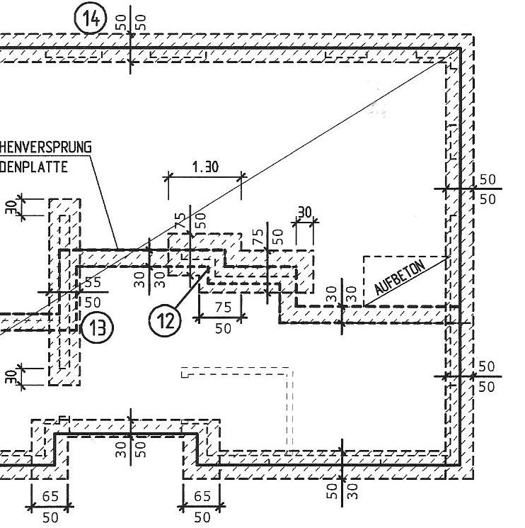

    Hi Bauexperten,
    Ich habe mal eine Frage zum lesen eines Positionsplanes für Fundamente.
    Kann man dem Plan im angehängten Bild die Tiefe der Fundamente aus den Bemaßungen entnehmen?
    Mein BU meinte z.B. das 50/50 bedeutet 50 breit und 50 tief!! Ich halte das für sehr zweifelhaft bin aber nicht vom Fach. Bei meinem Gartenhaus wurde mir im Baumarkt gesagt das man immer mind. 80cm tiefe braucht um Frostfrei zu sein.

    bei solche maßangaben für streifenfundamente ist es tatsächlich die breite x tiefe dargestellt. Wenn das nicht unterkellert ist, verstehe ich nicht wieso nicht frostfrei.

    Dann würde ich mal den Planer fragen, wie er die angegebenen Werte begründet.
    Denn es ist wohl immer noch so, dass frostfreie Gründung nunmal 80cm Tiefe erfordert.

    Und ggf. die ganze Statik lesen. Nach meiner Erfahrung stehen solche (un)wesentliche Sachen oft ganz klein geschriebene als Vor- oder Nachbemerkung zu der jeweiligen Position oder im Abschnitt oder als Einleitung der Gesamtstatik etc.
    Im Positionsplan wird an Eintragungen gespart was geht. :)

    wie dick ist die bodenplatte und der fussbodenaufbau, höhenbezug ok gelände zu ok fertigfussboden.
    z.b fundamente aussen 50 cm + 20 cm bodenplatte + 18 cm fussbodenaufbau - 8 cm höhendifferenz innen aussen = 80 cm gründungstiefe

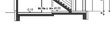

    Bodenplatte ist 20cm +14cm Bodenaufbau. d.h mann muß also noch nach Baufertigstellung Erde auffüllen bis auf Höhe Fertigfußboden?!

    Die Geländehöhe im Endausbauzustand muss doch in den Bauantragsplänen festgelegt sein.

    Meinst du diese Angaben aus dem Plan? d.h. die 34 cm werden nach der Bauphase quasi aufgeschüttet so das man auf 84cm kommt?

    der Schnitt ist wirklich "klasse" ... da staunt der Schlumpf
    aber, abgesehen davon, dass du in Viersen keine 80 cm brauchst, ist doch alles gut - zumindest, was die Frostsicherheit angeht. SF = 0,5 m ist schon i.O.
