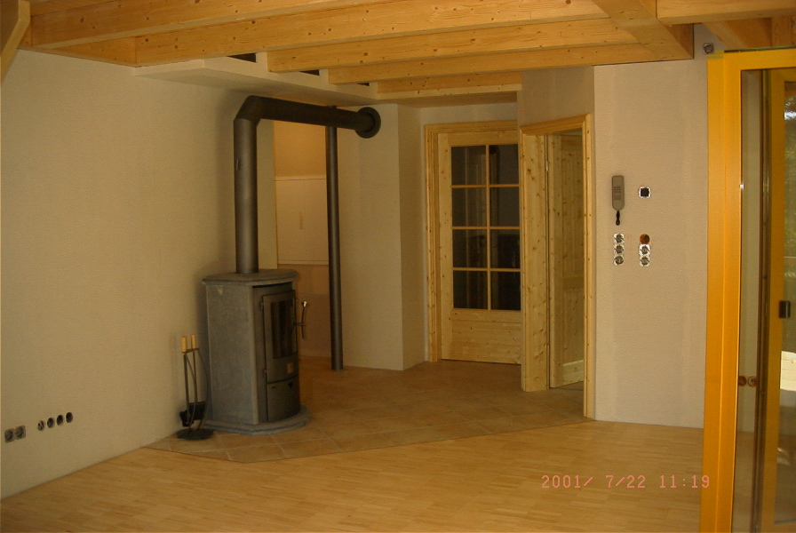

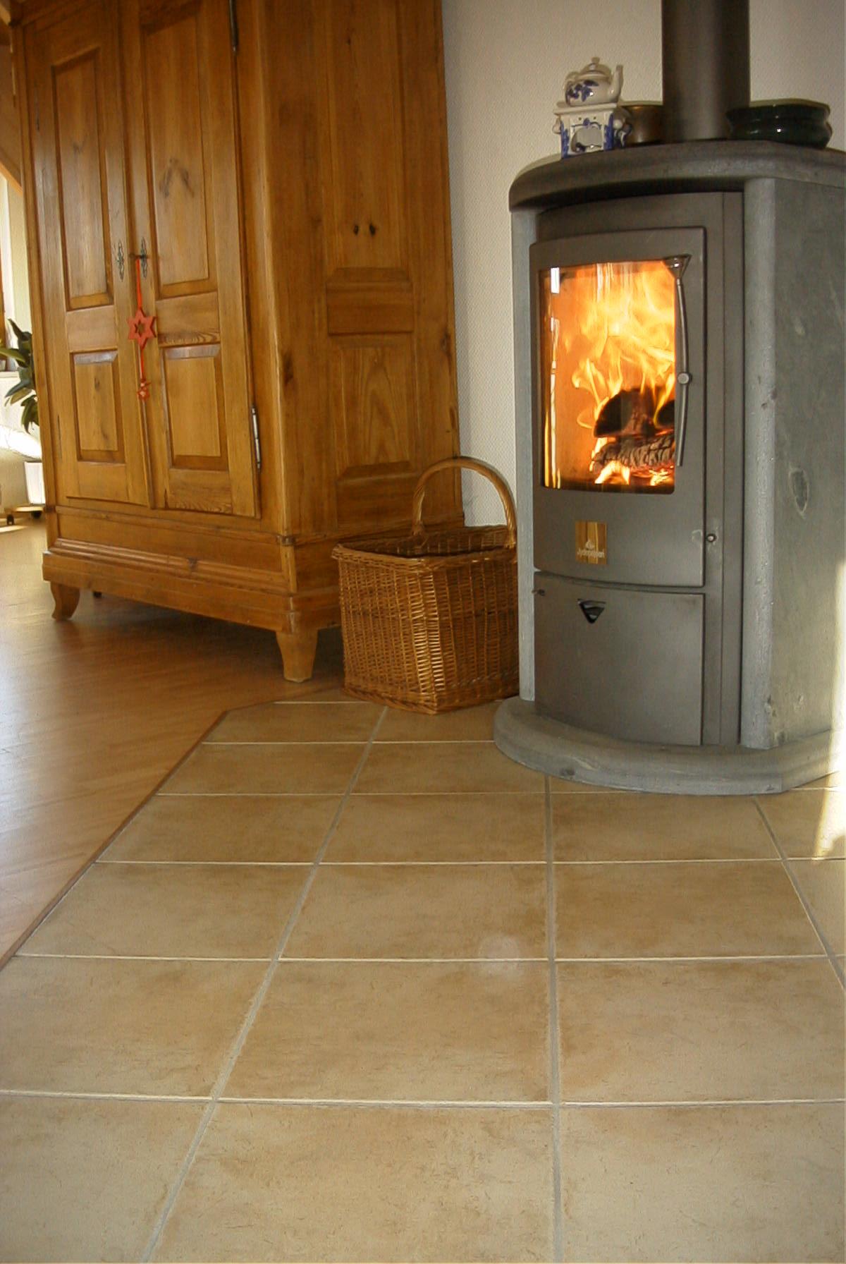

    Also bei mir ist das schon öfters passiert. Allerdings hab ich auch mehr wie 2 Scheite im Kamin. R0010805.JPG
    Dank gefliesten Bereich passiert aber dabei nix.
