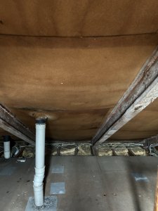

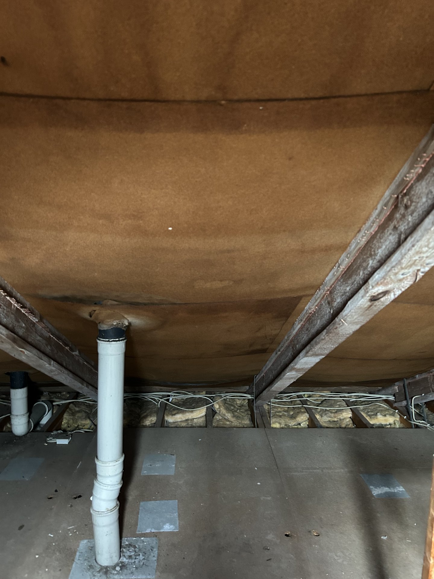

    dass hier ist mein erster Beitrag. Es werden in Zukunft sicher noch weitere folgen. Ich habe mir ein okal Haus Baujahr 1973 gekauft. Ich hatte einige Löcher im Dach die ich schon abgedichtet habe. das Dach ist von innen komplett voll mit Pappabdeckungen. Ich habe schon einige davon entfernt, und will Sie nun komplett abbauen. Meine Frage: was haben sie für eine Funktion und sollte bzw. darf man sie entfernen.

    damit der Wind nicht so sehr durchbläst, manche hatten auch Zeitungen aufgeklebt

    .. Du meinst die Harftaserplatten da in braun? Das ist das Unterdach, wurde früher oft gebaut nach dem Desaster mit der Gitterfolie...

    Jo genau. Hartfaser so war es fiel mir nicht ein.
    Aber wenn es wie Berndt sagt nur ein Windschutz ist. Kann ich sie ja eigentlich demontieren ? Das Problem ist dahinter haben Tiere ihre Nester gebaut. Alles voller reingeschleppter Pflanzen und Stroh.

    Es ist ja kein Windschutz, sondern die zweite Ebene. Denk nach: Du hast Löcher im Dach, wie Du selbst gesagt hast, wo würde das Wasser dann wohl landen? Ich mein, Menschenwille ist sein Himmelreich...

    Abgedichtet habe ich das Dach soweit schon. Habe die Pfannen von außen kontrolliert. Schornstein mit wakaflex abgedichtet, einige Stellen noch mit Blei versiegelt usw. dann werde ich mir das mit den Hartfaserplatten nochmal genau überlegen. Weg müssen sie irgendwann sowieso. Was würde passieren würde ich sie demontieren ? Hat das irgendwelche Auswirkungen auf die Feuchtigkeitsbildung ? Darum mache ich mir ehrlich gesagt am meisten Sorgen. Gibt ja auch alte Häuser wo das Dach nur aus Dachpfannen besteht. Ohne irgendwelche zwischenschichten.
