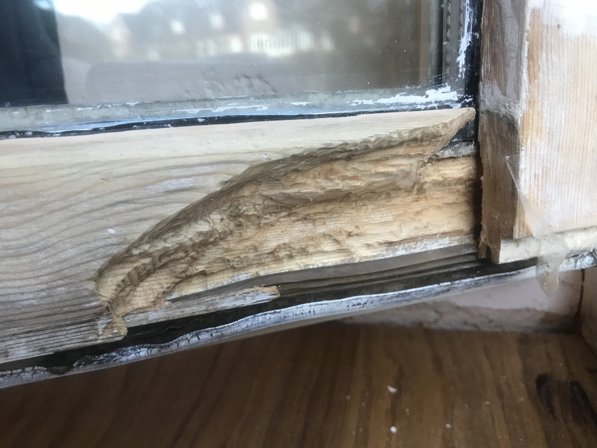

    Ich habe eine Frage zum Aufbau von Holzfenstern. Es geht um eine Profilnut im Fensterflügel, zu sehen im angehängten Bild (blau markiert). Welche Funktion hat diese Nut?

    Ich repariere nämlich gerade ein Fenster in dem Bereich. Die Stelle an dem Flügel wollte ich mit Epoxidharz ausbessern und die Nut einzuarbeiten wird schwierig, aber ich werd’s versuchen. Oder könnte man partiell drauf verzichten (auf ca. 10cm direkt in der Ecke, das Fenster ist 180cm breit).

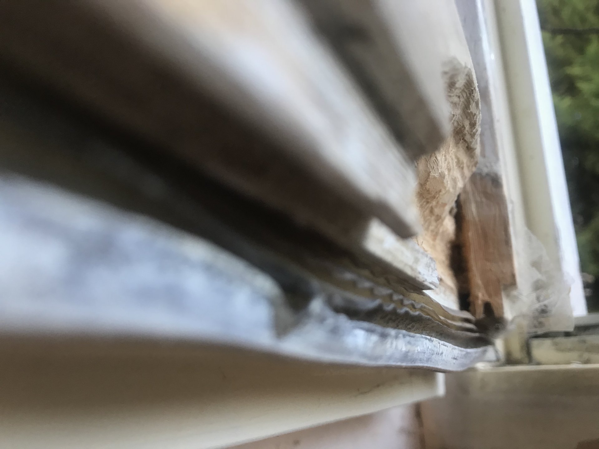

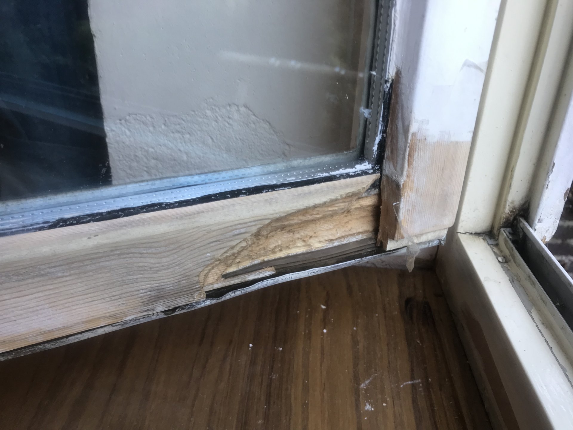

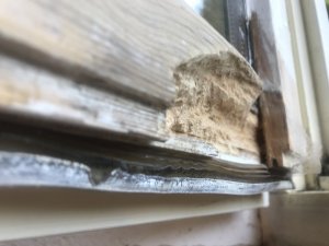

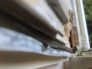

    Ein neues Sück Holz einleimen zu lassen, war auch mein erster Gedanke, ein Fensterbauer riet aber davon ab, da dies nicht sehr haltbar sei und riet mir es selbst mit Epoxidharz zu versuchen. Bilder sind angehängt. Ich habe das faule weiche Holz bereits entfernt und wollte zwei kleinere Holzleisten im Epoxidharz versenken. Die Nut für die Dichtung würde ich rausfahren, indem ich eine mit Klebeband beklebte Holzleiste einlege, dann bleibt der Bereich frei. Die Leiste kann ich statt der Dichtung einklemmen. Bei der Regenabreisnut würde das nicht so einfach, glaube ich.

    Heftiger Schaden
    Ohne übertreiben zu wollen wäre noch einleimen machbar ( aber nur für einen gekonnten Handwerker im Holzbereich ), indem man die Scheibe ausbaut usw mit der Oberfräse plan fräst etc Holz einleimt und modeliert und versucht die Maserungen zu retuschieren..wenn man die Maserung hervorheben möchte.
    auf jeden Fall braucht dein Fenster mal eine odentlichen Wetterschutzlack oder eine Dickschichtlasur !! Sonst fault es dir noch mehr weg und das Holz schwindet etc zur arg. ( ein wunder das, dass Fenster noch ordentlich auf geht )
    Naja fahr mit dem Epoxidharz so fort und stemm mit dem Stemmeisen deine Nuten nach, wird trotzdem sehr handwerkliches Geschick hier verlangt auch wenn man es nur mit Epoxy behandelt..
    praktisch wäre es besser sich gleich ein neues Anzuschaffen, wenn ich ehrlich bin, da schaut alles sehr mitgenommen aus !

    Könnte man mal den ganzen Flügel sehen?
    Ist der aufrechte Rahmen auch beschädigt?
    Es würde evtl mehr Sinn machen den ganzen vorderen also ausser en Teil zu ersetzen. Denn an der Stoß stelle vom eingesetzten Stück entsteht wieder eine neue gefährdete Fuge wo Wasser eindringen kann...
