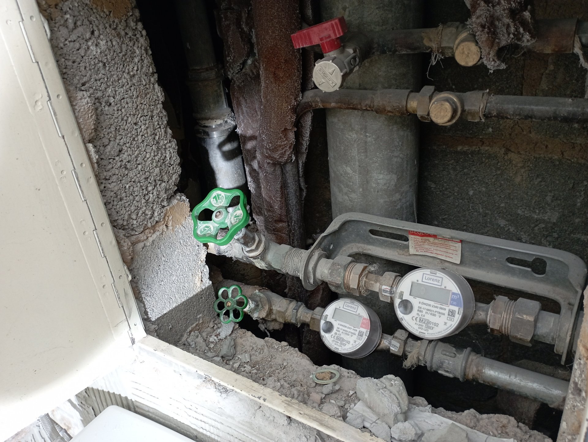

    im angehängten Bild seht ihr die Hauptwasserhähne zum Abstellen von Wasser in einer Wohnung (in einem Mehrfamilienhaus, Baujahr 1976).
    Die beiden grünen Wasserhähne sind für Warm- und Kaltwasser der kompletten Wohnung.
    Meine Frage: Welche Funktion könnte der obere rote Hebel haben?

    Heizung ?

    Das ist ein KFE-Hahn einer Heizungsanlage.

    Befüllen der Heizung?

    Ich habe in meiner Wohnung das Problem, dass die Heizkörper kein Absperrventil haben. Jedoch möchte ich die Heizkörper austauschen.
    Eigentlich müsste man im großen Boiler das Wasser / Druck des kompletten Hauses und aller Wohnungen ablassen, oder oben in meiner Wohnung das Rohr vereisen.
    Hilft mir dieser KFE-Hahn irgendwie bei diesem Problem?
    Kann ich damit das Heizungswasser nur für meine Wohnung entleeren oder sowas in die Richtung?

    Vielleicht doch. Wohnst Du ganz oben?

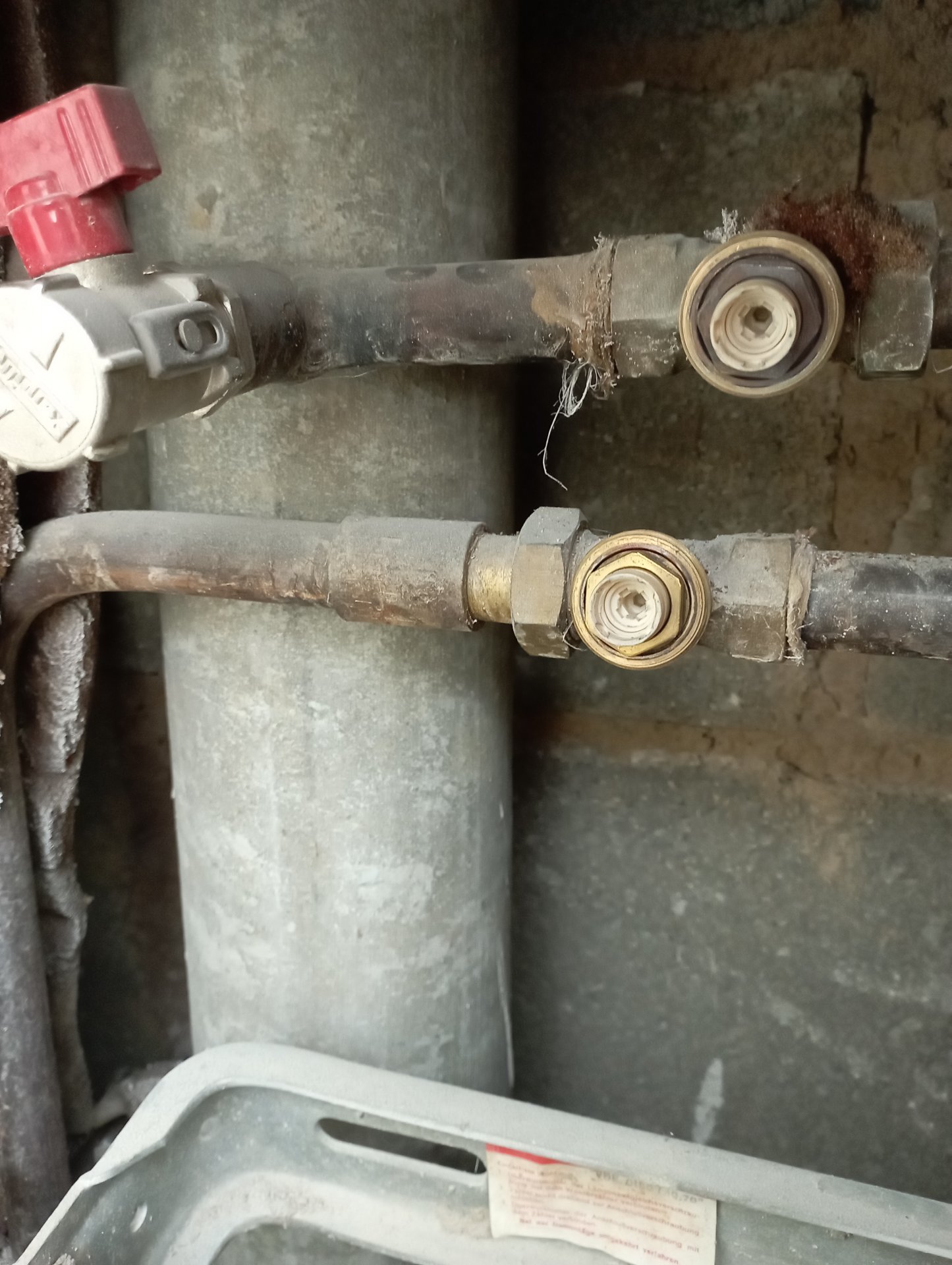

    Sind das im bild mit bzw unter den beiden Messing Kappen nicht die Absperrungen für Vorlauf und Rücklauf der Heizung in der Wohnung ?
    Rechts oben im bild neben dem KFE

    Das mit den beiden Kappen ist interessant. Soll ich mal vorsichtig versuchen diese zu demontieren? Vielleicht ist wie bereits gesagt eine Art Absperrventil darunter.
    Vielleicht könnte es sein, dass in diesem Mehrfamilienhaus jede Wohnung einen separaten Heizkreislauf hat, welcher über die jeweiligen KFE-Hähne reguliert werden kann. Habe mal bei der Verwaltung angefragt, bin mir aber ziemlich sich dass die sich nicht so gut auskennen.
  10. #10 Fred Astair, 09.07.2025
    12.896
    6.723
    Einen separaten Heizkreislauf hast Du nicht aber mit Glück zwei funktionierende Absperrhähne und zum Füllen und Entleeren den KFE-Hahn.

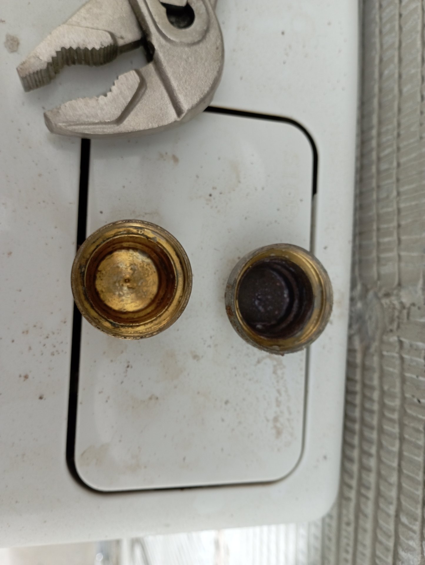

    Die Idee hat mit den Kappen hat mich richtig angefixt, bin soeben kurz zur Wohnung gefahren und habe das ausprobiert.
    --> Siehe angehängtes Bild
    Sind das Absperrventile?

    Du musst erstmal den Hersteller rausfinden
    Messing Drahtbürste oder reinigungsvlies und mal auf der Rückseite schauen ob da ein Hersteller oder Logo aufgeprägt ist
    dann brauchst du noch das richtige Werkzeug bzw Oberteil um das Ventil zu drehen
    ich würde nicht empfehlen eigenmächtig in einem MFH da dran rumzubasteln
    Im Schadensfall wird es teuer !
    ursprüngliche genaue Position merken, dokumentieren, markieren. Muss wieder genau so eingestellt werden wie zuvor
