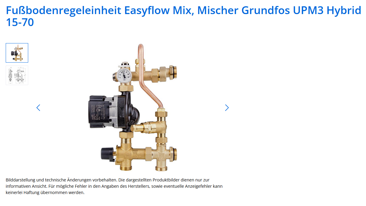

    Hallo Zusammen,
    ich plane eine FBH in meinem Haus nachzurüsten. Zuerst ist EG dran. 50qm.
    Mein Plan ist die Regelung Witterungsgeführt zu machen und meine Therme mit VR71 zu erweitern. Anstatt 2 Pumpengruppen möchte ich ein Evenes Hydraulikmodul Easyflow Direktkreis, Mischerkreis einsetzen.
    Die Frage ist: kann VR71 das 4 wege Ventil in Evenes vernünftig steuern?

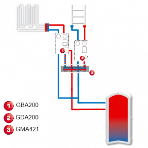

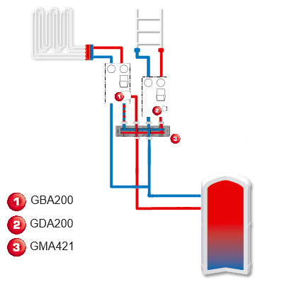

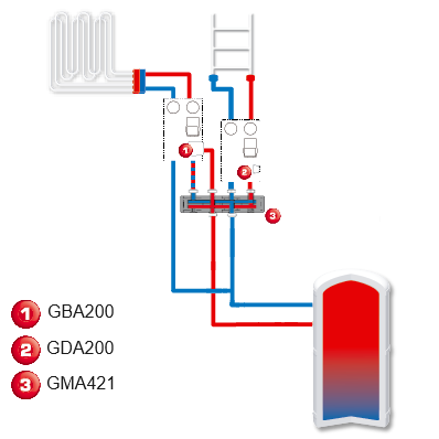

    Ich möchte rendemix Prinzip nachbauen(oder im falle Hydraulikmodul Easyflow fertig kaufen).
    Als Wärmeerzeuger ist eine Brennwerttherme Vaillant VCC 206/4-5 150 verbaut.

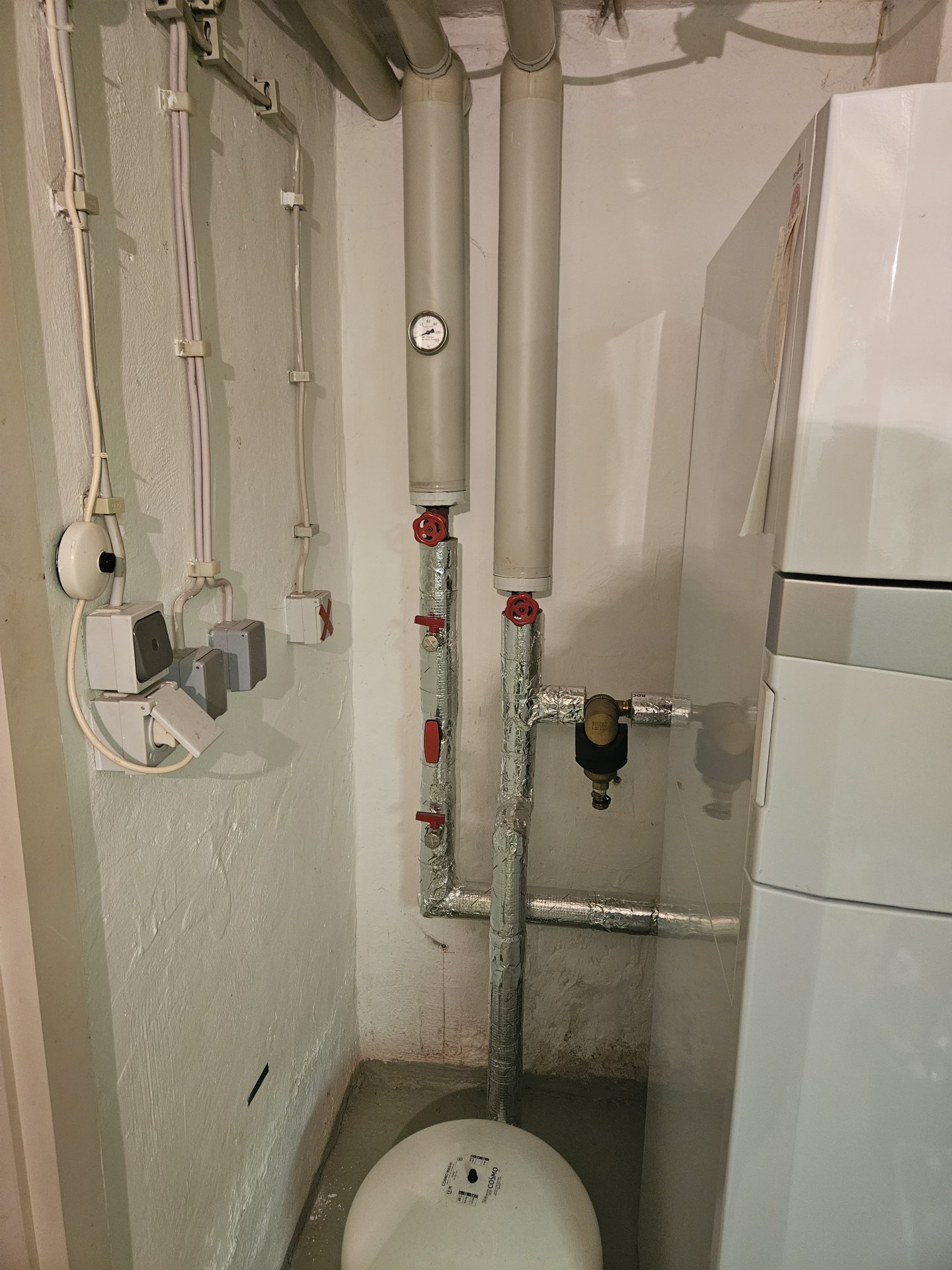

    Die Hydraulik sieht momentan so aus: ein HK-Kreis direkt angeschlossen
    Ich möchte daraus sowas bauen oder direkt Hydraulikmodul Easyflow kaufen:

    Warum willst keine Pumpengruppe mit Verteiler ( würde in etwa deiner Skizze entsprechend sein ) oder arbeitest mit Systemtrenner Trio kostet die Hälfte von dem was du vorhast.

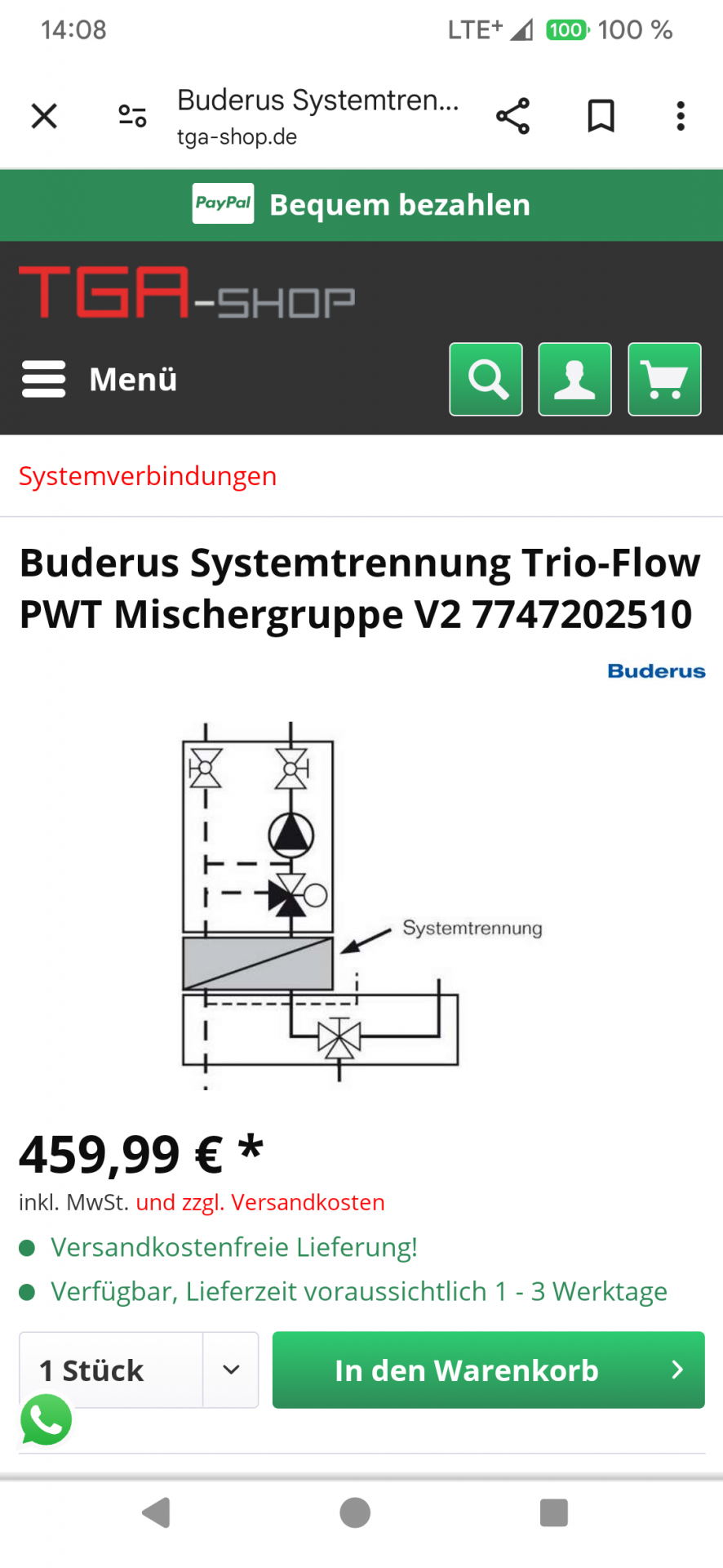

    Systemtrenner Trio ist mir unbekannt. Kannst du bitte mehr Info darüber schreiben.

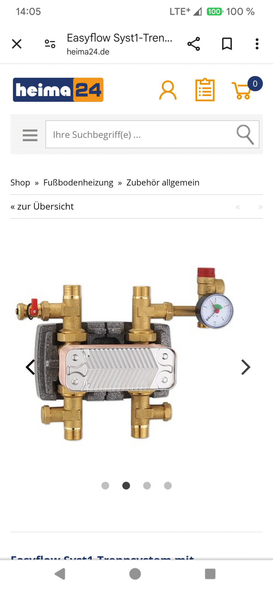

  11. SIL
    10.697
    4.118
    Zum Beispiel, gibt aber Hersteller die wesentlich günstiger sind .
    Trio Flow Systemtrenner macht Sinn wenn du 2 differente VL brauchst , funktioniert mit Plattentauscher.

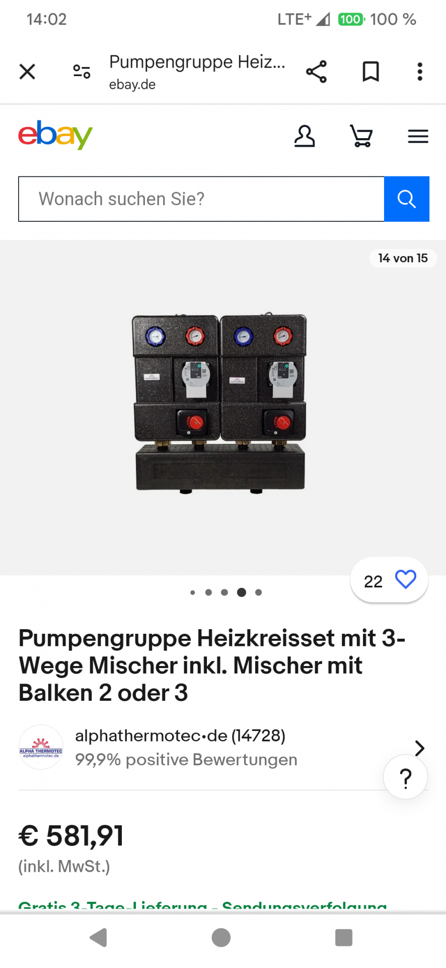

    Eine dumme Frage noch: Würde es auch funktionieren, wenn ich für FBH einfach eine Regelstation mit 3-Wege-Mischer eibauen würde und der HK-Kreis weiterhin von der eingebauten Pumpe versorgt werden würde?
  13. #13 SIL, 23.04.2024
    10.697
    4.118
    Ja, musst halt splitten , Verteilerbank etc mit Pumpe oder ohne / mit WT oder ohne / Festwert etc musst halt auf die Hydraulik achten , such dir was aus , empfehlen würde ich mit Systemtrenner je nach deinem VL im HK für deine HK, ist halt wichtig dass deine VL für FbHz nicht zu hoch wird , Schlamm / Magnetabscheider zumindest für FbHZ Kreis

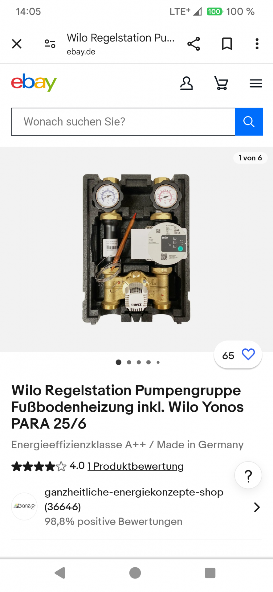

  14. #14 Alexandrex, 23.04.2024
    Alexandrex
    Alexandrex
    18.04.2024

    Die Variante mit 2 Pumpengruppen und eine Verteilerbank ist auch interessant.

  16. SIL
    10.697
    4.118
    Hatte ich oben ja auch als Beispiel eine Regelstation, die gibt es fix und fertig.
