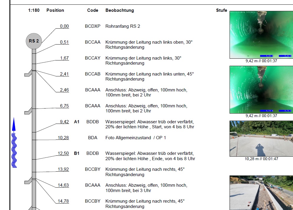

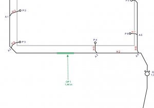

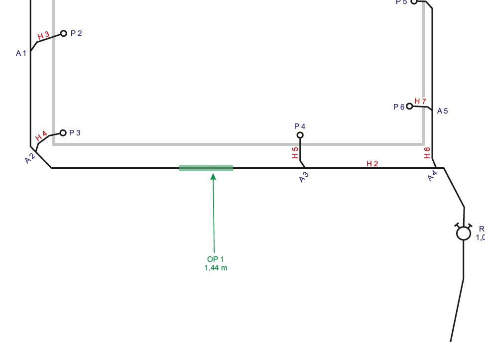

    die Tiefbauarbeiten wurden abgeschlossen und alle Entwässerungsleitungen verlegt. Kurz vor Hausstellung (Fertighaus) kam die Firma für die Rohrleitungs- / Fuktions- und Dichtheitsprüfung.
    Dabei wurde festgestellt, dass ein C-Schaden auf einem Stück das Gefälle nicht stark genug ist und sich Wasser staut. Laut Bericht wurden das wie folgt eingeteilt :
    Schadensklasse C nach DIN EN 1986-30
    Sanierungspriorität: SEHR GERING bis GERING
    Kein Handlungsbedarf bis zur Wiederholungsprüfung nach DIN EN 1986-30 soweit die
    zuständige Behörde keine andere Regelungen getroffen hat.
    Jetzt ist meine Frage ob man beim Tiefbauer auf Ausbesserung bestehen sollte. Es ist eine sehr schwierig zu erreichende Stelle und es würde schon sehr viel Arbeit bedeuten. Ich möchte aber auch ungern, die Rohre nach Gewährleistung jedes Jahr reinigen müssen, geschweige denn, dass dann ein größerer Schaden entsteht. Auch der Gedanke, dass ja alles neu und vernünftig sein sollte spielt hier mit ein. Der Tiefbauer meint "da passiert nichts" und sieht auch keinen Handlungsbedarf. Was würdet ihr jetzt machen? Anbei ein Auszug aus dem Bericht.

    Jetzt oder Nie! Wenn die Stelle schwierig zu erreichen ist, wird sie später nicht leichter erreichbar.
    Wenn man schon das Geld für eine Kamerafahrt ausgibt, sollte man auch die Fehler beseitigen.
    Sonst kann man auf die Kamera verzichten.

    Dann frag ihn doch mal, wie lange er die Gewährleistung für die Funktion der Leitung übernimmt.
    Der soll den Unterbogen (von 20% der lichten Höhe, also 3 cm) beseitigen und die Leitung im vorgeschriebenen Gefälle fachgerecht verlegen.
