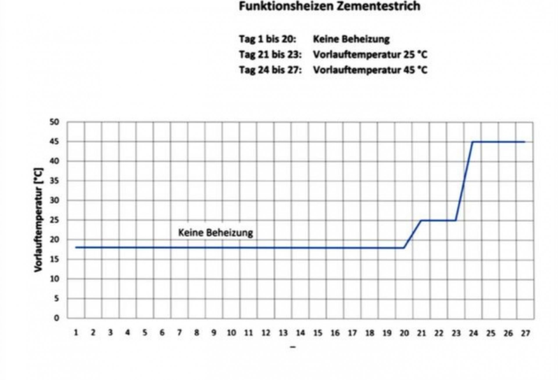

    Hallo
    ich habe ein Zementestichboden wo eine Fussbodenheizung eingebaut ist.
    Die höhe beträgt 6,5 cm.
    Ein Schnellabbinder ist drin, Fasermaterial wurde auch mit eingebaut.
    Zenemtestrich ist 21 Tage alt.
    Vor dem Urlaub wurde mir gesagt das die Funktionsheizung 3 Tage bei max Ausdehnung von 45 grad gehalten werden soll.
    Jetzt wurde mir mitgeteilt das ich auf 36 grad nicht übetsteigen soll wegen dem heissen Wetter.
    Es kommt mir komisch vor wenn der Estrich noch nicht mal komp. ausgehnt werden sollte.
    Im Winter kommt die Heizung ja bis 45 Grad hoch.
    Was für eine Meinung habt ihr?
    Kann es sein das der Estrichleger angst hat das es zu trocken wird und zu risse kommen kann?

    Nein er hat Defensive 36 Grad gesagt da es zu warm ist.
    Es ist aus meiner ansicht unsinn.
    Wir heizen ja ım Winter ca bis 45 Grad hoch.
    So kann der Estrich sich nicht ausdehnen bis max.
    Hatte mir eine Zeichnung gesendet gehabt
    21 Tage nicht heizen ausser Schnellbinder.
    Bei Schnellbinder ab 10.Tag heizen,
    21.Tag 20 Grad(unbeheizt)
    22-23.Tag 25 Grad.
    24-27.Tag 45 Grad
    Bin im Uralaub und kann nur Heizung seine Kurve fahren lassen von 5 Grad pro Tag steigerung bis max und 4 Tage halten.
    Wäre das ok?

    Nein, das wäre nicht ok.
    Die Verantwortung für seinen Estrich hat der Verleger.
    Widersetzt Du Dich seinen Anordnungen ist er raus aus der Gewährleistung.
    Lass Dir die Anordnung schriftlich geben und informiere ihn nachweislich über die Auslegungstemperatur 45°.
    Ob Du im Urlaub oder sonstwo bist, hat für Deine Bauherrenpflichten keine Bedeutung.

    Fahr die 36° und fahr halt einige Tage mehr und dann kommt ja nochmals Belegreifheizen , was für 'Schnellbinder'? Immer diese unpräzisen Angaben und was für Estrich CT xx xx xx ...

    5k pro Tag oder nach Aufheizprotokoll.

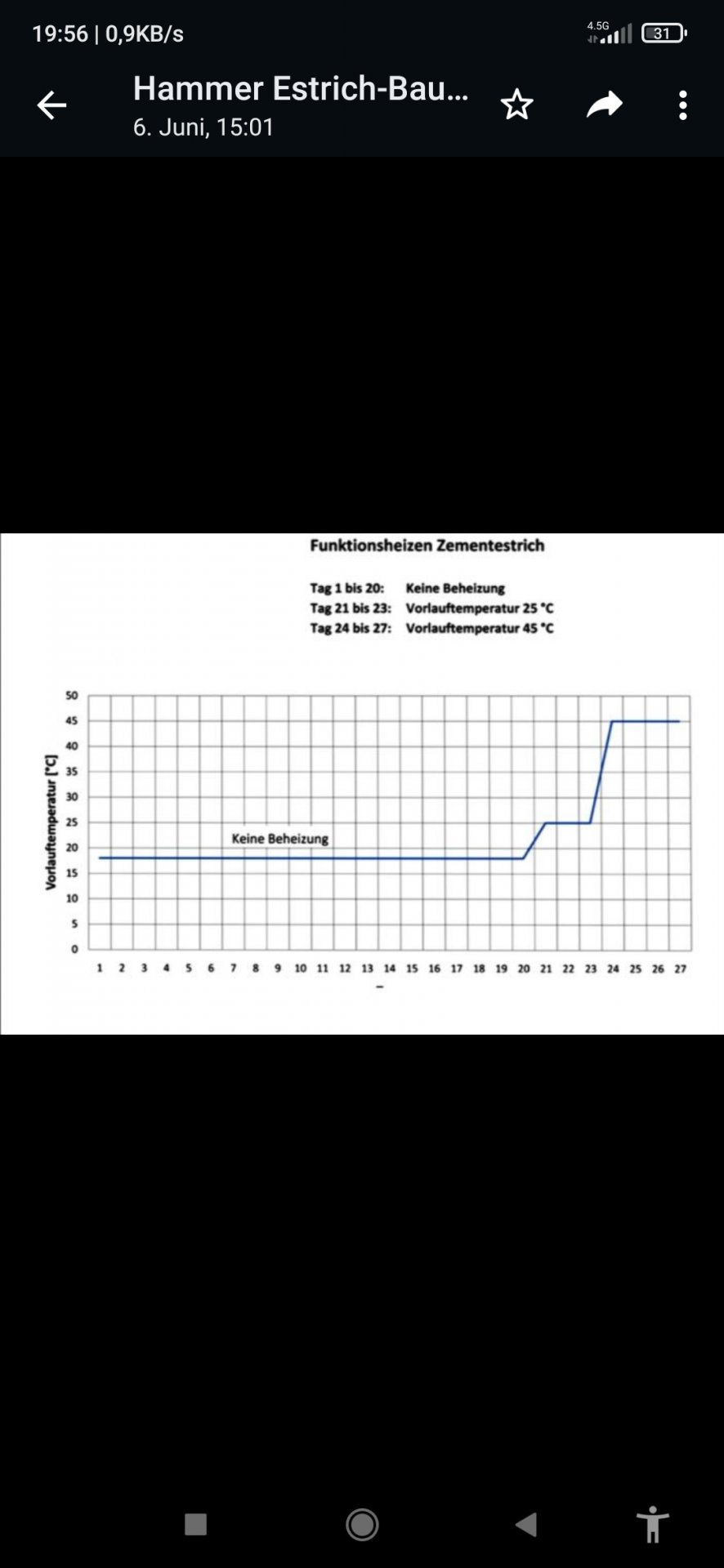

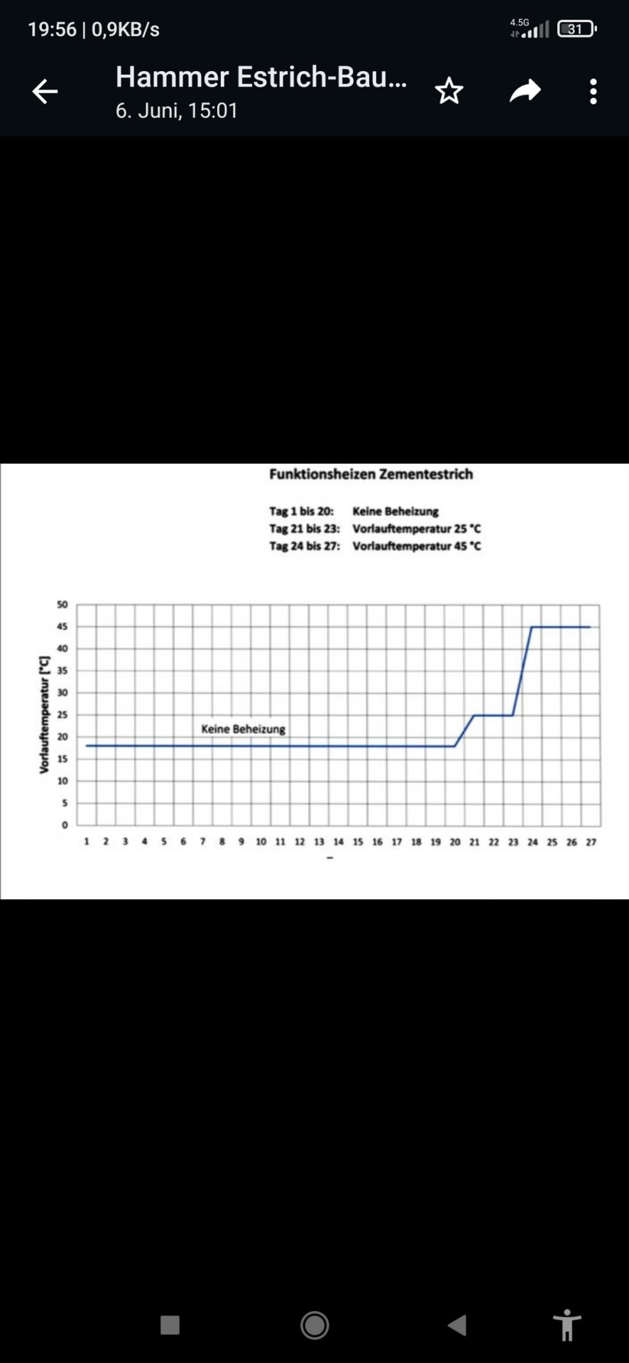

    Ist das dass Protokoll welches du vom Estrichleger bekommen hast?

    Ja, hat er per whatsapp gesenfet nicht mehr.
    Und dann schreibt er mir gestern soll 36 grad fahren wegen heissem Wetter.
    Auslegung war meine FBH auf 45 Grad.
    Habe bis 40 Grad gesehen im hochwinter aber denke das der Estrich dafür ausgelegt werden sollte und ausdehnen sollte bevor die Fliesen später reissen.

    Wenn du das schriftlich hast, ist das doch in Ordnung. Dann hast du was in der Hand. Wer verlegt denn die Fliesen? Mir als Fliesenleger ist das egal welche Temperatur gefahren wurde. Wichtig ist, dass das ausgeführt wurde, was vorgegeben war.

    Ich habe es über Whatsapp erhalten diese Kurve und auch mit den 36 Grad aber auf Türkisch geschrieben.
    Wie weit es vor Gerich haltbar ist, ist was anderes.
    Ich fahre wie ihr mir es vorgeschlagen habt die 45 Grad hoch für 4 Tage und danach 10 K pro Tag runter.
    Lag trotz Abbinder(7-10 Tage) 21 Tage ohne Beheizung.
