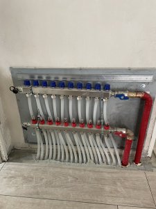

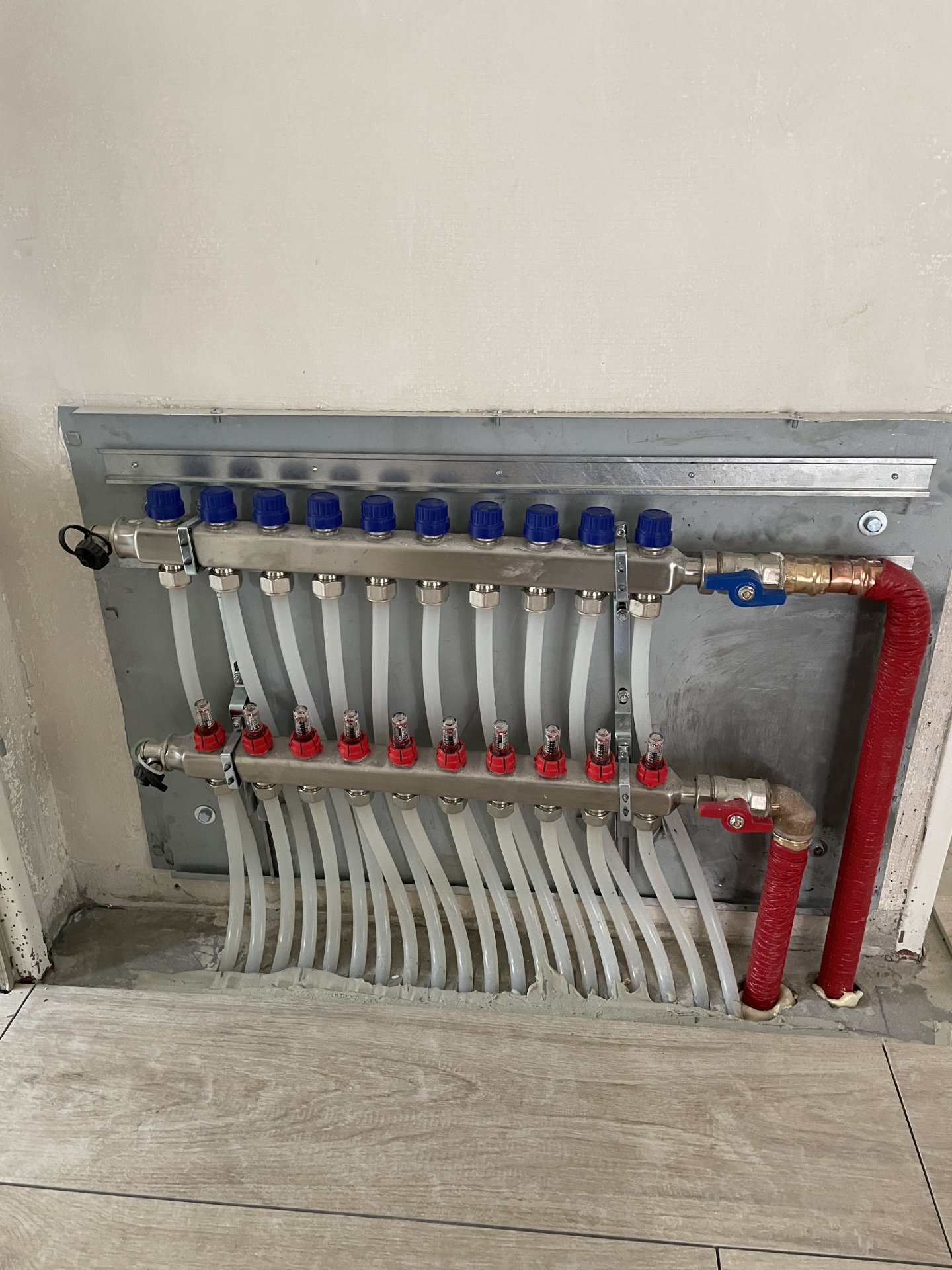

    ich habe folgenden Heizkreisverteiler:
    Wir haben eine Wärmepumpe, ohne ERR und ohne Pufferspeicher.
    Nun wurde mir gesagt, dass man am besten alle Ventile bei einer Wärmepumpe voll öffnet, ist das korrekt?
    Das heißt, ich muss die blauen oben alle voll aufdrehen, richtig?
    Was ist eigentlich das untere, die roten Dinger? Da ist auch so eine Anzeige. muss ich da auch etwas drehen?
    Und dann ist ja noch rechts dieser Hebel jeweils, der ist derzeit horizontal. Was macht der? Wenn der vertikal ist, wird dann alles gesperrt?
    Danke im Voraus für die Tipps!

    Die Blauen Kappen schraubst Du komplett nach rechts, dann sind die Ventilstößel unten und das Ventil offen.
    An den Durchflussanzeigern wird der errechnete Durchfluss des jeweiligen Heizkreises eingestellt und der komische Hebel (deren zwei) ist Teil eines Kugelhahns zum Absperren.

    Ja richtig.
    Bei mir ist rechtsrum zu
    Da wird die Durchflussmenge Liter/Minute eingestellt/abgelesen. Das müsste vom Heizungsbauer eingestellt werden und nennt sich hydraulischer Abgleich. Das wird dann nicht mehr verstellt.
    Wie läuft das bei dir?

    Müsste ich nachsehen. Im Keller liegt bestimmt noch eine Kappe.
    Ich glaube die einfachen Kappen werden rechtsrum runtergedreht und drücken dann den Stößel runter = zu.
    Aber das kann man ja leicht ausprobieren und das Ergebnis am Durchflussanzeiger sehen.

    Meine Kappen drehe ich links herum auf.
    Einfach mal probieren, wann sich die Durchflussanzeiger verändern.
