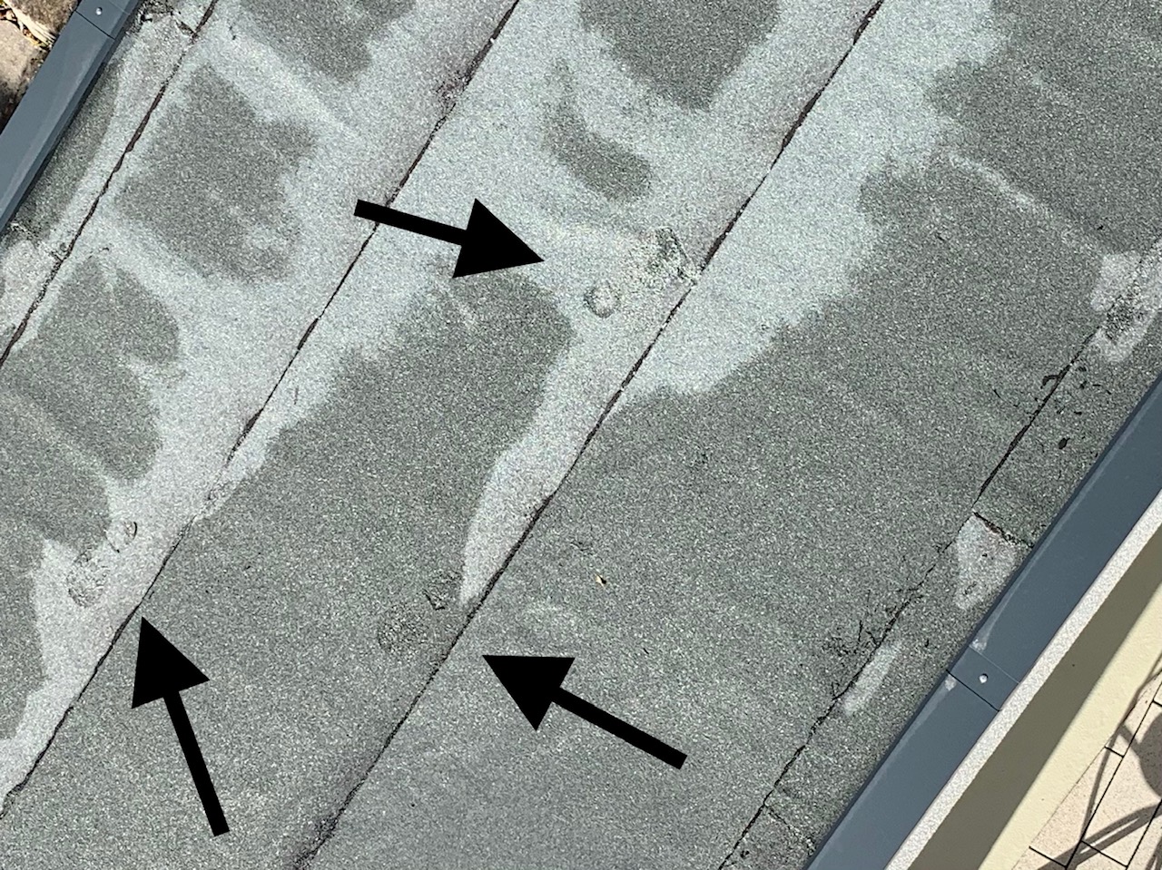

    Ich habe eine Garage bei Zapf GmbH gekauft. Das Dach wollte ich von einer anderen Firma begrünen lassen, da mir die 2.500 € bei Zapf zu teuer waren. Das Bild des Dachs habe ich bei MyHammer hochgeladen. Jetzt meinten einige der Handwerker, dass die Dachabdichtung Mängel aufweist. Angeführt wurden die Fußabdrücke im Bitumen und die mangelhaft verschweissten Bahnen. Wie seht ihr das?

    Fußabdruck kann mal vorkommen, sollten aber nicht zu viele sein.
    Kannst mal paar mehr Bilder hochladen.

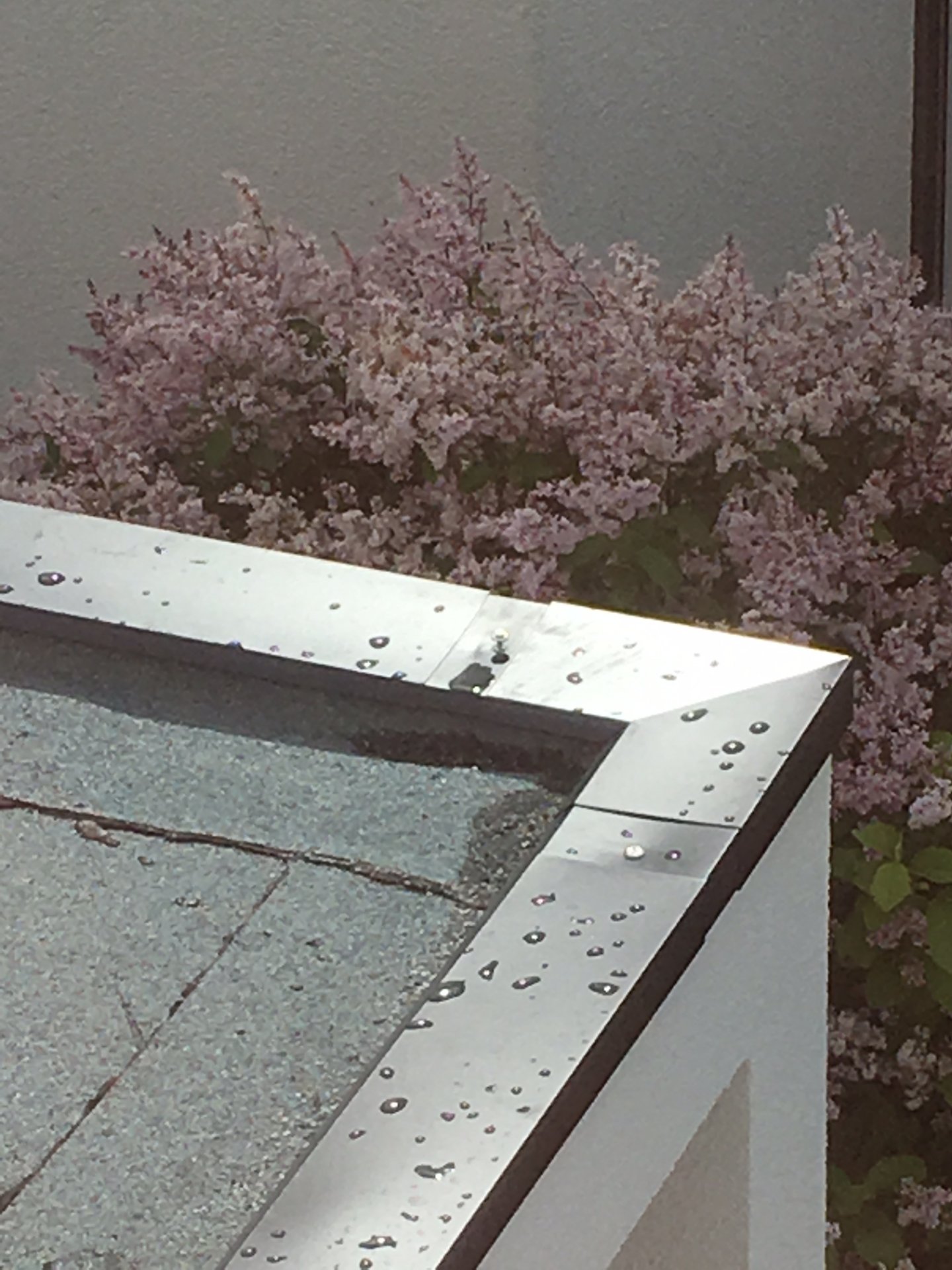

    Deine Bleche am Rand sind falsch montiert mit Spenglerschrauben, das ist nicht erlaubt
    Die starken Wellen wundern mich auch.
    was kam als erste Lage drauf ?

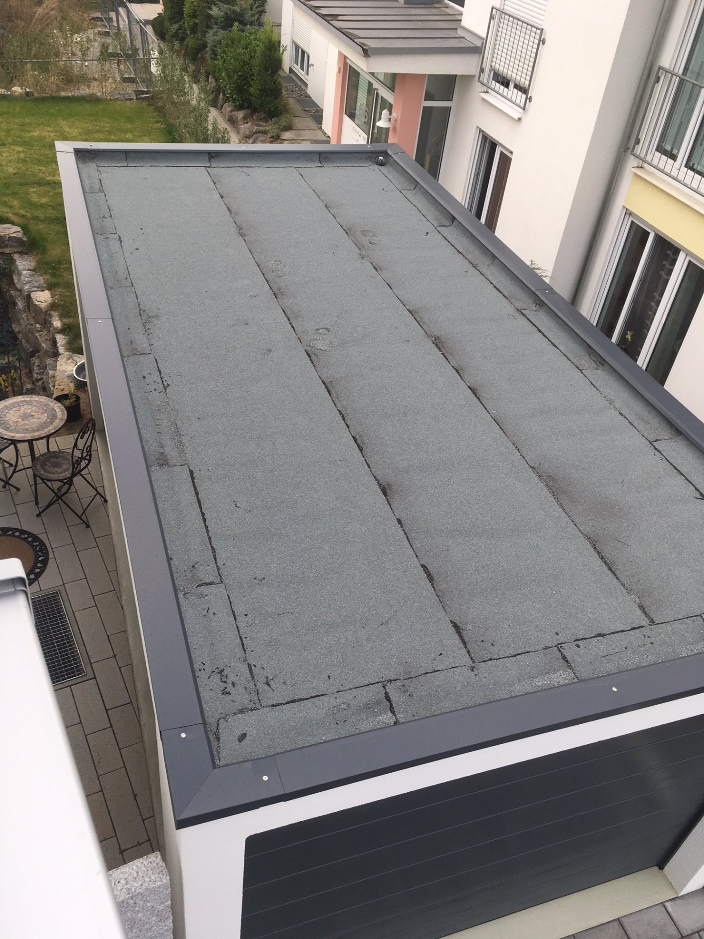

    @Tarunio Hab noch zwei Bilder hinzugefügt.
    Das mit den Spenglerschrauben hat einer der Handwerksbetriebe, die sich wegen der Dachbegrünung gemeldet haben, ebenfalls geschrieben. Ich habe darauf Zapf angeschrieben und bekam die Antwort:
    Es gibt nur eine Lage Bitumen. Darunter ist nichts mehr. Auch da meinte ein Handwerkerbetrieb, dass er das schon seit Jahren nicht mehr erlebt hat, dass man nur eine Lage draufmacht.

    Einlagige Abdichtungen mit Bitumen dürfen nicht begrünt werden, diese müssen mind. 2 Lagig ausgeführt werden.
    Einlagige Abdichtung mit Bitumen sind nur bei mind. 2 % Gefälle erlaubt. Dachränder müssen zweilagig Verklebt werden.
    Notüberlauf fehlt, dieser ist auch Vorschrift.
    Was für eine Abdichtungsbahn wurde denn Aufgebracht ist das eine zulässige Abdichtungsbahn für 1 Lagige Abdichtung mit Bitumen.
    Messe mal die Seitenüberdeckung hat diese nur 8 cm ist es Zuwenig mind. 12 cm Seitenüberdeckung bei Einlagiger Bitumenabdichtung.

    Hat der dir die VOB zur Verfügung gestellt damit du nachlesen kannst ?
    Des weiteren verstehst du davon nichts da du vor Gericht immer als Laie dastehst.
    EInlagige Bitumenabdichtung unter 2% nicht erlaubt
    Dann die Funktion als Gründdach mindestens zwei Lagig !
    Er hat sich alles rausgenommen damit man spart, allerdings ist das so nicht ganz ok !
    Dadurch geht viel Funktion verloren.
    Notüberlauf über Attika ist erlaubt aber nur wenn das die Statik mitmacht und das Wasser schadenfrei ablaufen kann !
    Mit Nahtüberdeckung meine ich nicht die Kurzen streifen sondern die Lange längstnaht, wie weit er die Überdeckt hat, ob er dort 12 cm hat.
    Aber wie schon gesagt du hast ein haufen mängel und nicht von allem kann er sich mit einem Vertrag rausreden da du es als Laie nicht verstehst.
