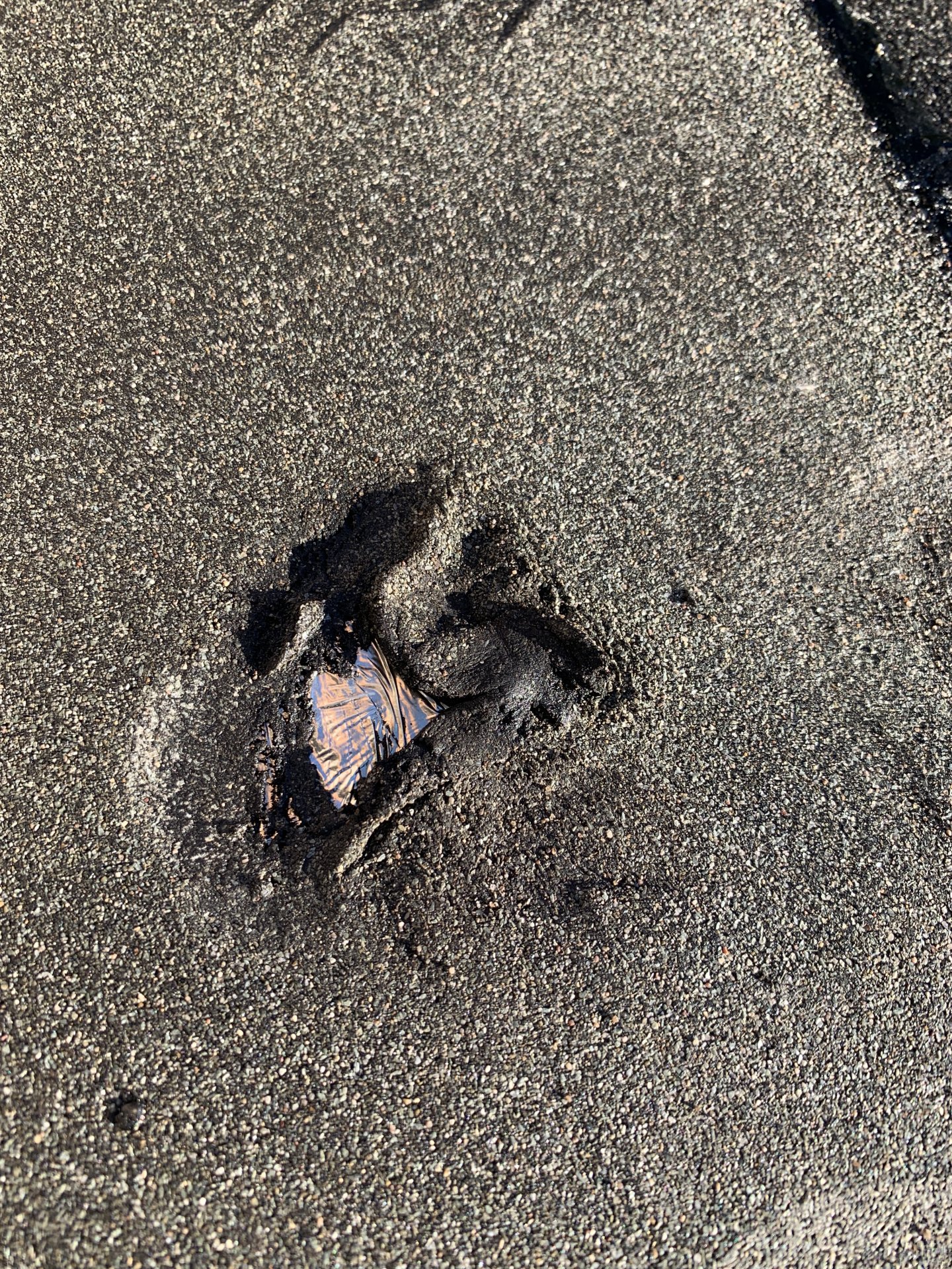

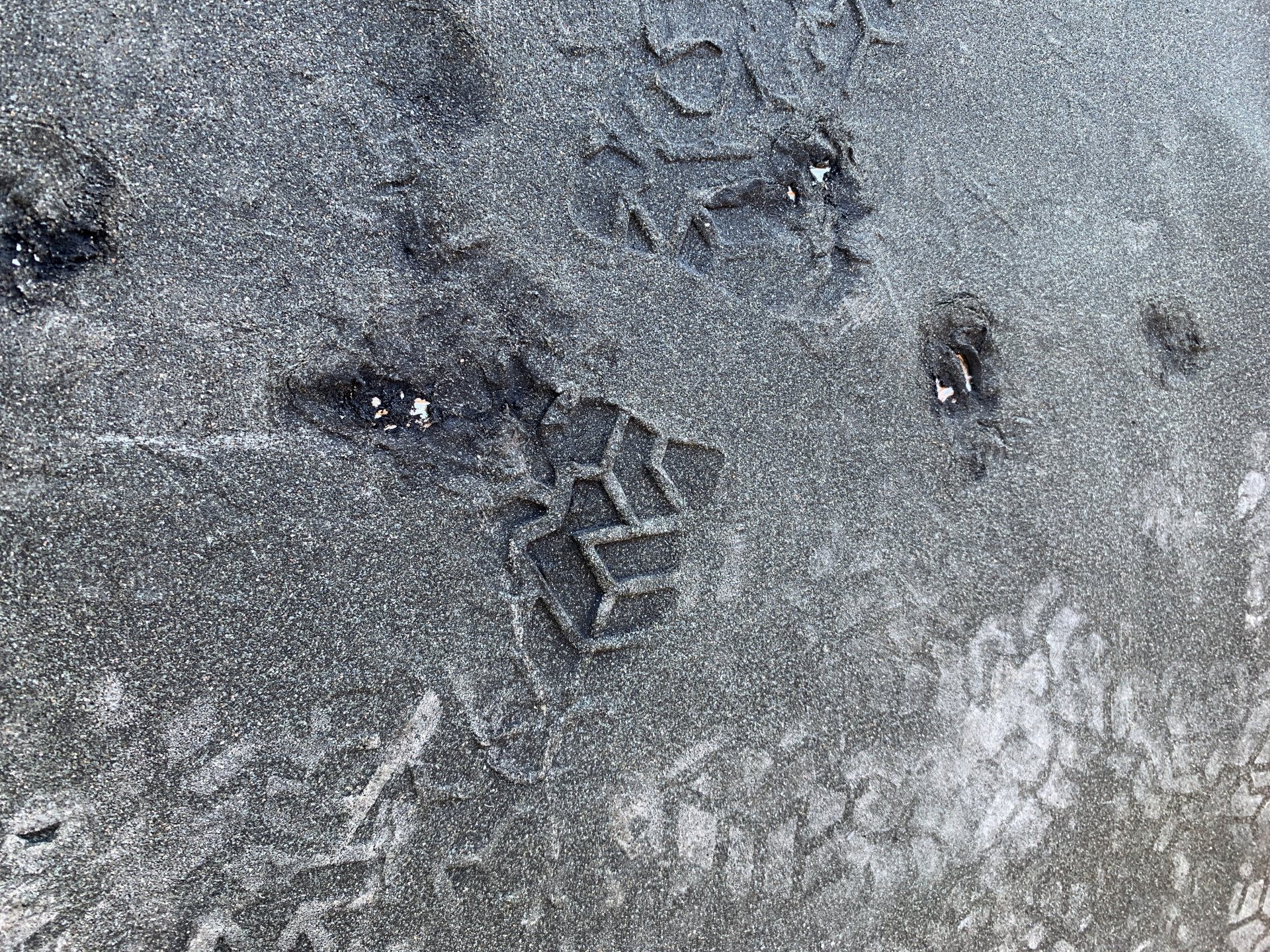

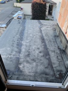

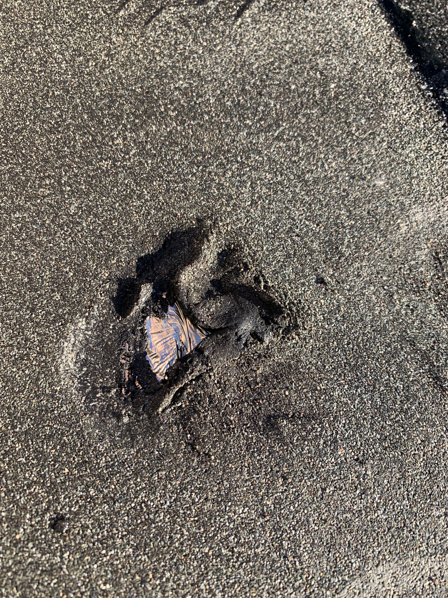

    bei uns wurden beim verlegen der Dampfsperre deutliche Schuhabdrücke hinterlassen und teilweise auch die Aluschicht freigelegt. Handelt es sich hierbei um einen Mangel der die Funktion einschränkt und wie kann dieser behoben werden?
    Vielen Dank schon einmal für die Unterstützung.

    Sieht aus wie sau, falsche Schuhe angehabt, da wo das Alu frei ist , würde ich nacharbeiten lassen , es wird zwar eher nichts da durch passieren, aber das lässt man so nicht, und ein tritt kann insbesondere in der Dampfsperre immer mal sein ( einfacher Bitumen, keine Bestreuung wie Oberlagen) , solange das nicht bis auf das Alu geht ist das egal, und macht nur einen schlechten Eindruck. Ist natürlich die Frage ob der Dachdecker auch die Tritte hinterlassen hat, oder ob da einer drauf rumgelaufen ist, denn bei 35 grad im Schatten ist die Bahn auch sehr weich ohne Brenner.
