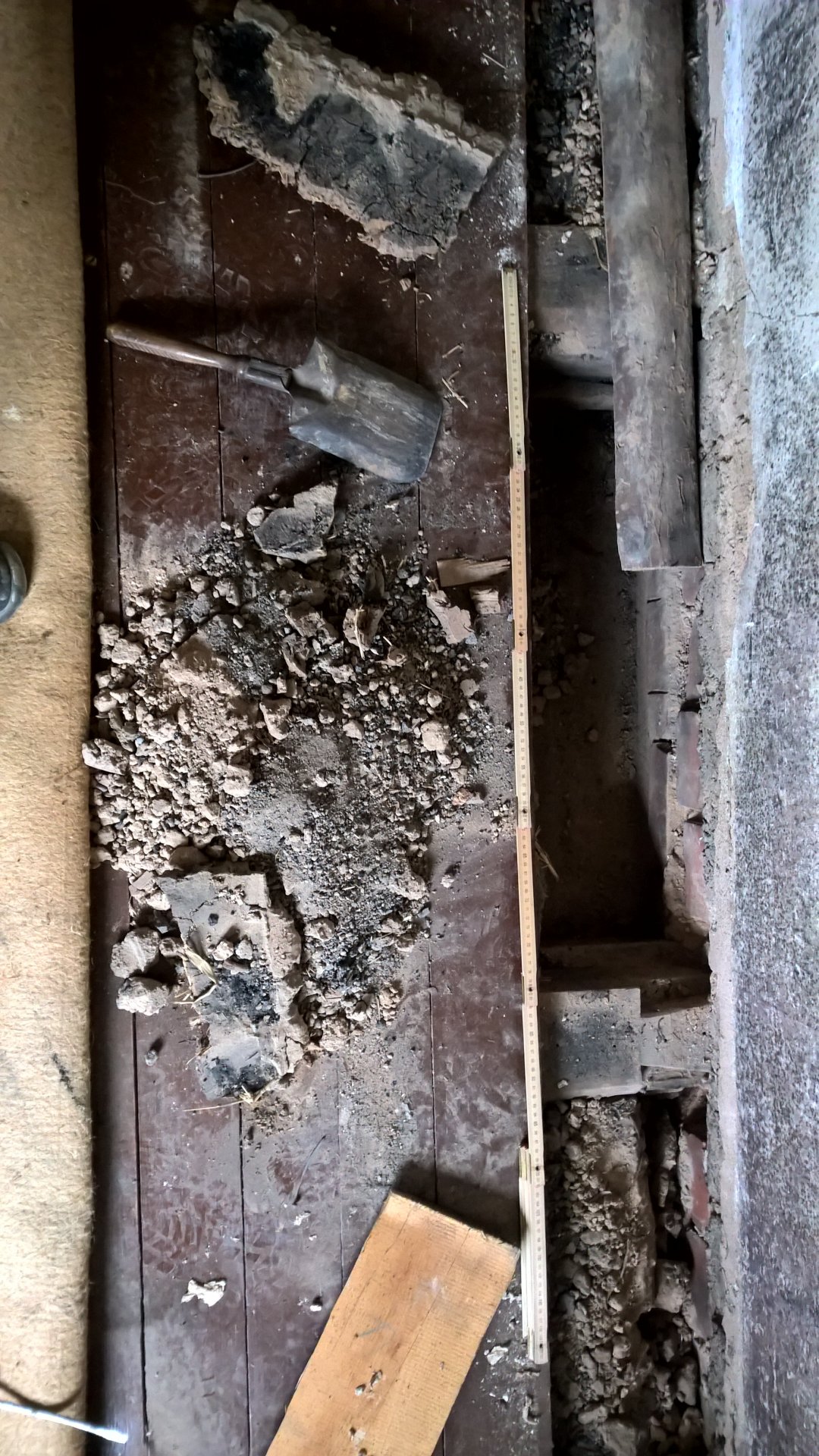

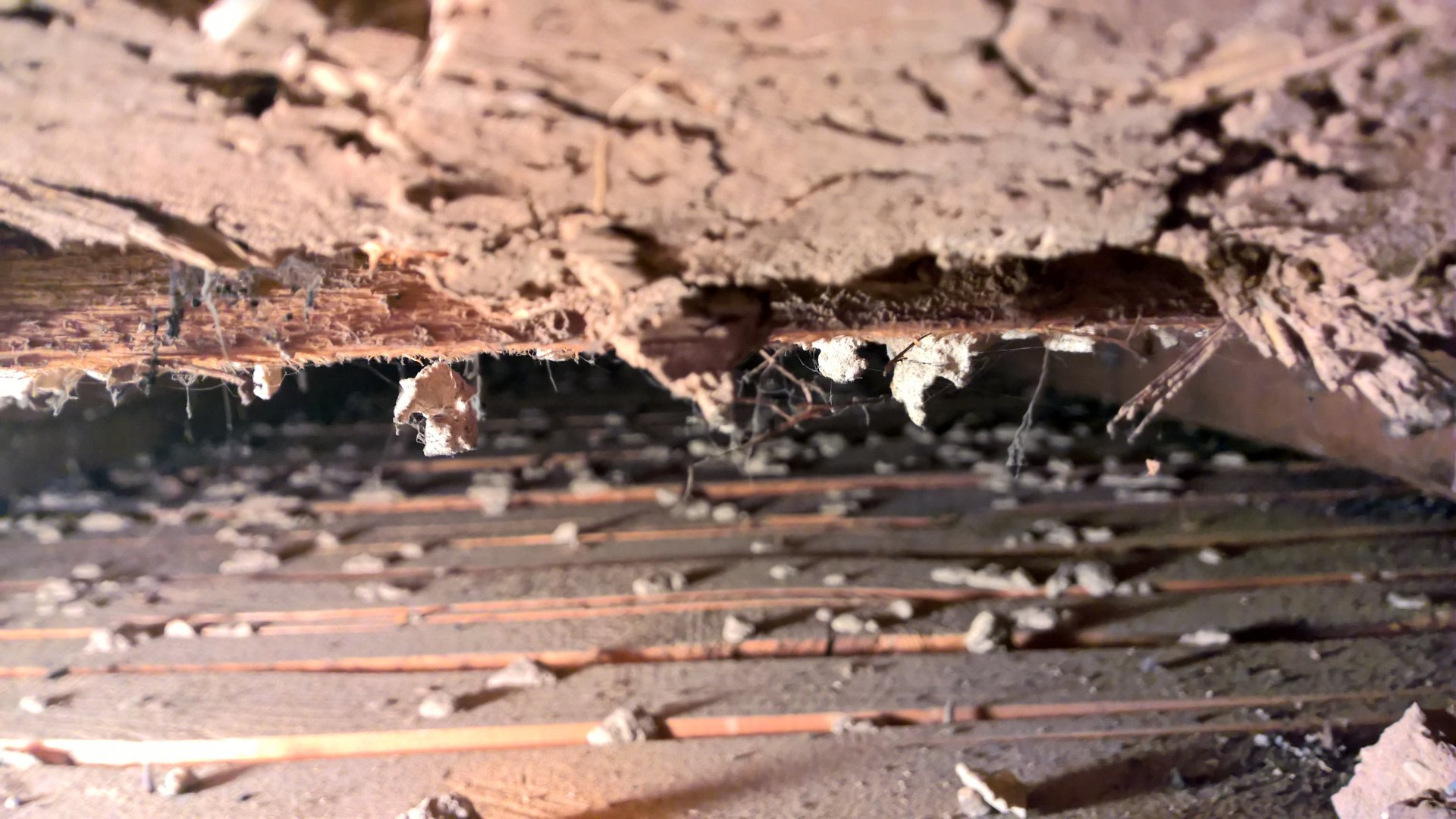

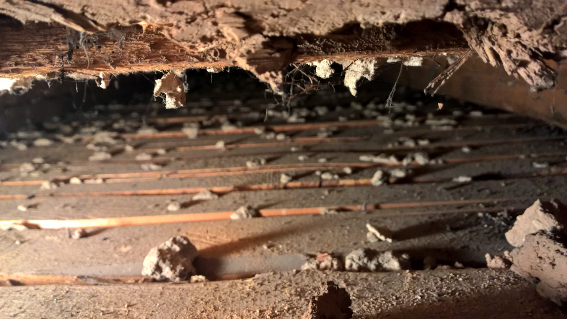

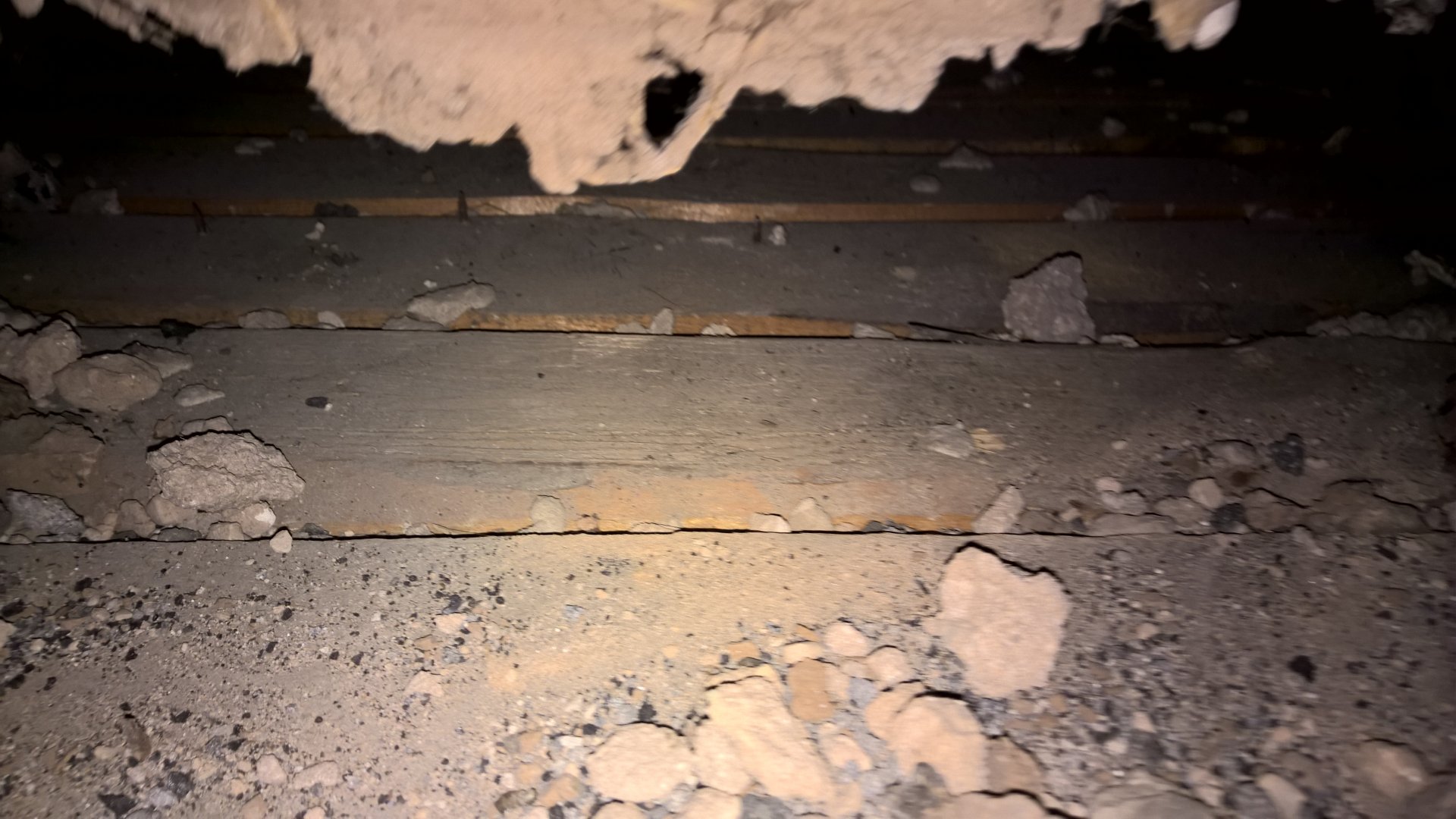

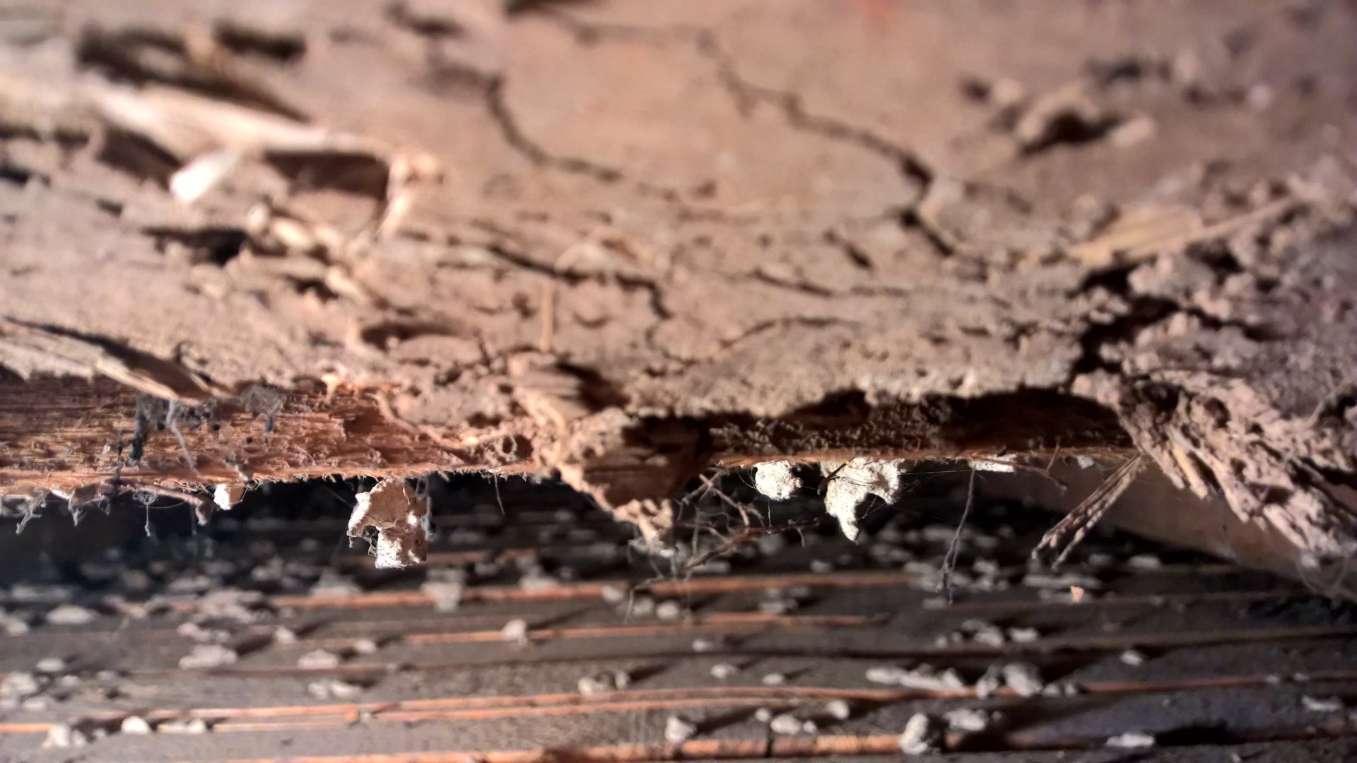

    Aloha, frisch fromm fröhlich frei von der Baustelle. Ich bin begeistert.

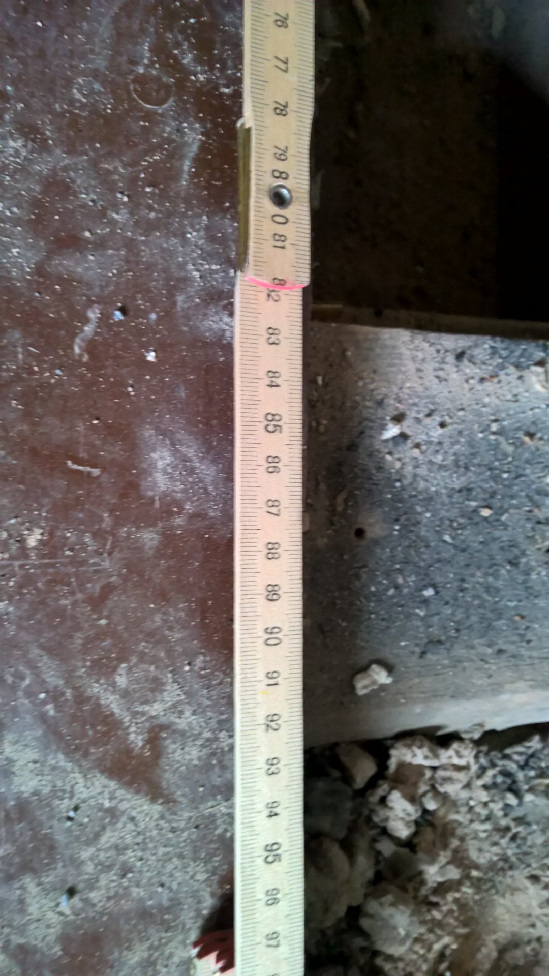

    Unsere Balken sind 14x22cm. Wow. Ich kann alllerdings nicht sagen was es für Holz ist. Vom Aufbau ist es eine Einschubdecke mit Schwarten. Die Schwarten liegen auf zusätzlichen Kanthölzern. Die Oberseite der Kanthölzer befindet sich ca 9cm von der Balkeboberseite. Auf den Schwarten liegt eine 5-6 cm dicke Stoh/Lehm,Ascheartige Schicht. Die ist fast gestampft zu nennen. Die musste ich richtig brechen. Alles war knochentrocken. Ca 1-2cm zu den Dielen sind frei.
    Unterhalb der Schwarten ist ein Hohlraum. Mit Baulicht und Handy ein paar Fotos gemacht.
    Die Dielen sind 22mm dick. Noch einmal nachgeschaut, die Biegen sich ca 2mm durch, wenn ich einbeinig genau auf einer Diele mittig zwischen zwei Balken stehe. Habe leider nicht gemessen, aber die Diele dürfte so ~10cm breit sein.
    Ein was war shite. Die Dielen gehen bis IN den Putz, ca 2cm und sind dort noch einmal auf einem Balken genagelt. Ganz an der Wand liegt kein Balken, sondern IN der Wand, bzw die Wand steht komplett auf den Blaken. (Drunter ist ebenfalls eine Wand). Die haben die gemauerte Wand quasi auf einen Balken gestellt. Schalltechnisch ist das natürlich der Supergau.
    Vielleicht sollte ich da noch 10cm von den Wänden einen zusätzlichen Balken einziehen, keine Ahnung. Ansonsten würde der Bodenaufbau ja an den Seitenwänden dann grob 80-85cm in der Luft hängen. Das klingt wenig sinnvoll.
    Wenn ich diesen Rechner hier nehme Eurocode-Statik-online - Einfache Statikberechnungen für Holzkonstruktionen gratis. und hoffe der ist sinnvoll, dann kann ich bei meinen nachgemessen 4m x 90cm Abstand, Höhe 22, Breite 14cm locker 100kg Fixlast und 400kg Verkehrslast für nur Holzquali S10 einstellen. Selbst damit bin ich erst bei 80%. Bin gerade echt happy. Zumindest als Laie :).

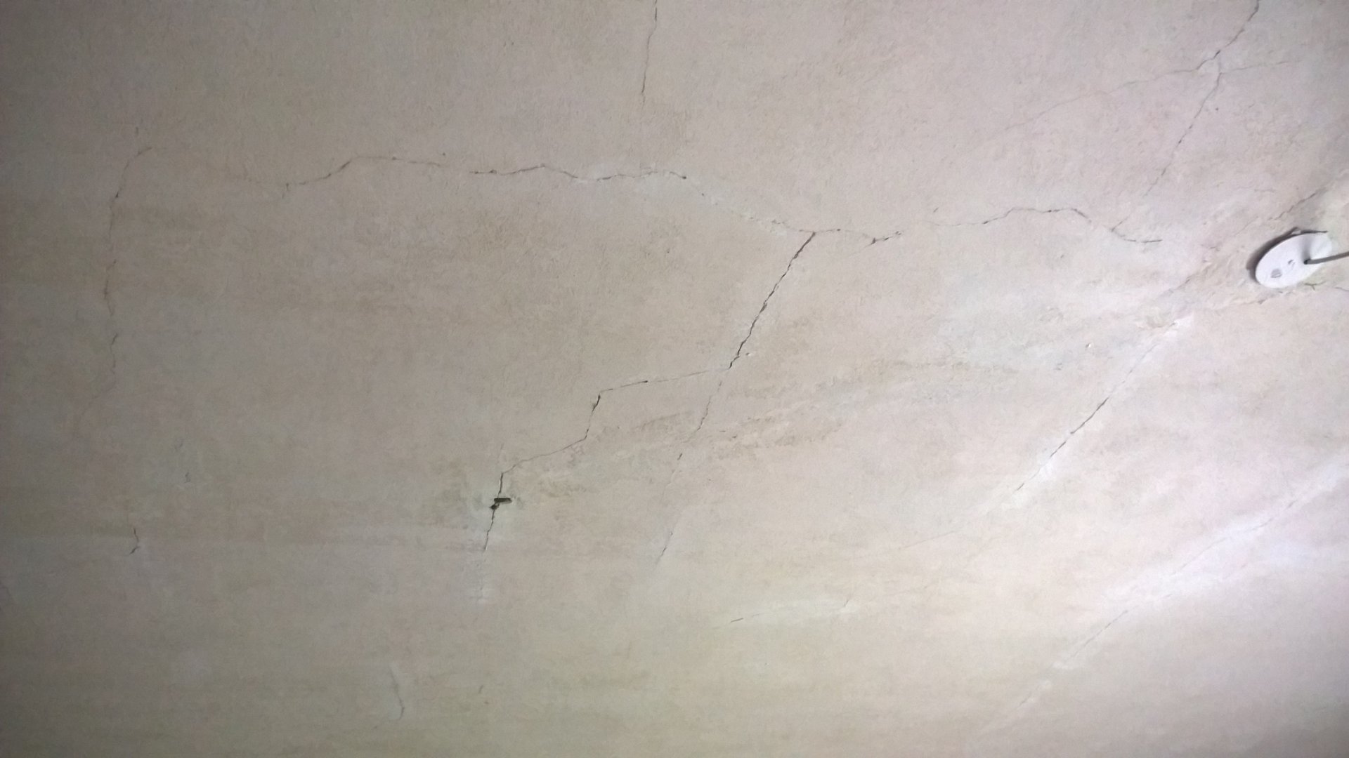

    Die Decke drunter sieht super aus. Es sind kleine Risse im Putz, aber chaotisch verlaufend zu sehen. Mehr nicht. Das sieht auf den Bild irgendwie schlimmer als als es ist. Die Decke selbst ist in der Mitte grob 1cm tiefer. Mit einer 2m Latte sah es eigentlich recht gut aus. Ich weiß aber nicht, wie der Putz genau aufgebaut ist. Ich denke der ist auf der unteren Holzlattung drauf. Zusätzlich ist die untere Etage Bj 1925. Die Wände sind noch original verputzt, ev die dann Decke auch. Der kann also durchaus fast 100 Jahre alt sein. Das Haus selbst wurde 1949 noch einmal aufgestockt. Ka von wann genau Decke+Balken sind.
  12. #12 Fabian Weber, 06.06.2019
    16.519
    6.592
    Schüttung wieder rein. Die Dielen nachträglich verschrauben gegen das Knarzen und dann als „Schwingundverteilung“ noch oben eine Lage OSB ca. 20mm verschrauben.
    Fertig
