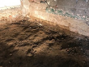

    Hallo liebe Experten.
    auf meiner Baustelle habe ich einen Raum (Zukünftig Badezimmer) im Erdgeschoss wo wir den Fließenboden entfernt haben da dort FBH reinkommt und haben festgestellt dass der Raum (wie auch der Rest vom Haus) keine Bodenplatte hat sondern die Mauern auf Bruchstein stehen und der eigentlich Boden nach unten hin Erde aufweist. Feuchtigkeit hatten wir dort nie beobachten können, Oberkante Fußboden ist aber auch ca. 50 cm höher als der Hof draußen.
    Ich habe das ganze nun ein Stück ausgeschachtet und überlege wie ich den Aufbau am besten mache. die Erde kriege ich relativ ebenerdig hin, scheint auch verdichtet. Siehe Foto ausschnitt.
    Aber wie gehts weiter, wäre folgendes passend:
    - Schüttung um glatte Fläche zu bekommen (wenn ja, was am besten?)
    - EPS Dämmplatten auslegen
    - Bewehrung + Beton (reichen 10cm höhe?)
    - Dämmung
    - FBH/Estrich
    Muss ich noch eine Sperre einbauen gegen Feuchtigkeit?
    Oder ratet ihr lieber zu etwas ganz anderem?

    Nein nicht unbedingt, wenn sie sauber gerade ziehen können und relativ gut verdichtet - Folie darauf und gut.
    Nein, weglassen, lieber oben mehr.
    Edit :da sie ein Bad einbauen wollen, lieber oberhalb des Betones mehr Spielraum für Leitungen etc so sind diese vernünftig überdeckt, bei Führung Grund Leitung durch Beton - Dichtmanschette/Mauerkragen nicht vergessen.

    Danke für die antwort, der boden ist schon recht eben, den kriege ich recht grade abgezogen... ein paar Fragen habe ich noch:
    - Die Folie, ziehe ich bis nach oben oder ist das egal?
    - 18cm höhe des beton, korrekt? was bedeutet 08 GK - hab ich nichts zu gefunden?
    - Ich würde wenn mit Schlämme arbeiten, brauch ich nur am rand bis zur Horizontalsperre, nicht auf der gesamten fläche aufzutragen oder?
    Danke

    Mindest über OK Beton, dort wird dann gewechselt auf andere Abdichtung.
    Ja 18 cm =h Beton mit Grösstkorn 8 mm.
    Nein alles, Fläche, seitliche Wand bis an die Horizontalsperre.

    Es muss aber kein WU Beton sein oder?

    Doch wäre zu empfehlen - ansonsten stehe ich dem Thema 'Dichtsschlämme' eher kritisch gegenüber, der C25/30 als Lieferbeton ist fast 'WU' der Aufpreis pro m³ zu 'WU' beträgt nur einige €.

    Ok Danke, dann werde ich mal nachfragen ob die so geringe mengen auch liefern, brauche nur ca 2.5m³ - an den paar euronen soll es nicht scheitern.
