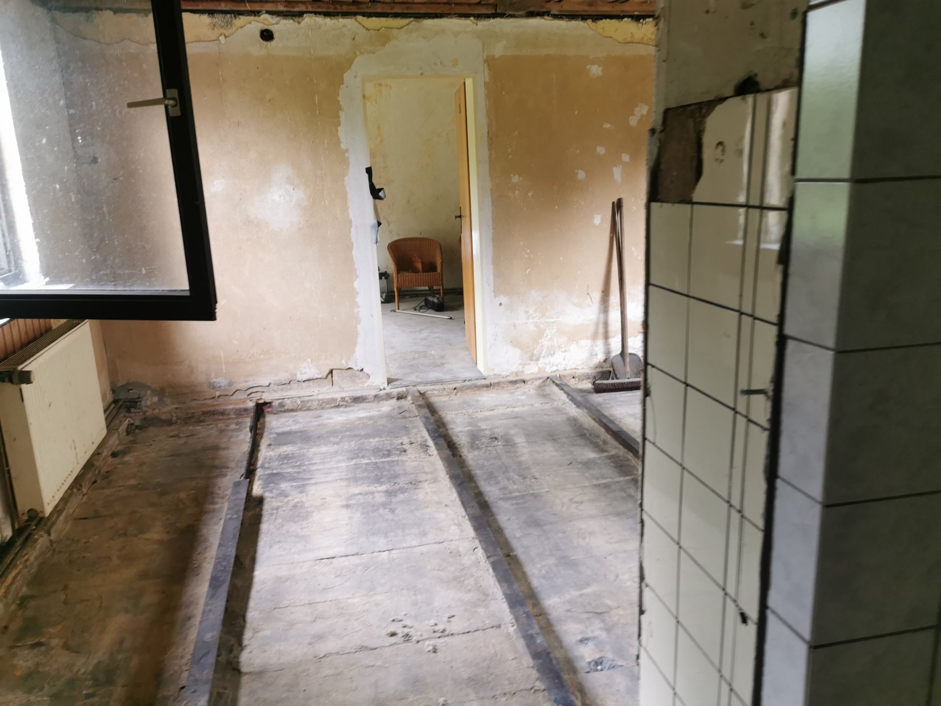

    Vielleicht wisst ihr ja etwas, das weiter hilft. Saniere ein 50er Jahre Haus. Der abgebildete Raum ist der einzige der unterkellert ist. Im Raum sind 5 Stahlbalken. Darin "hängen" Betonplatten. Wir wollen eine Fußboden Heizung(Bekotec von Schlüter) einbauen. 8 mm Estrich. Der Heizungsbetrieb möchte nun mehrere Heizkreise verlegen, zwischen den Balken, denn durch die Balken kann er ja nicht u. wir wollen so wenig wie möglich an Höhe verlieren. Kann man zwischen den Balken verlegen und reichen dann 8mm Estrich über den Balken oder reißt der Estrich dann? Besser estrich zwischen den Balken?
    Sonstige Ideen? Freue mich über eure Anregungen. VG Juliane IMG_20230520_131943.jpg

    Wirklich 8 mm oder 8 cm? 8 mm ist sicher nicht genug. Ansonsten kann man die Kreise zwischen die Träger legen, aber nicht Einzelkreise draus machen, sonst werden sie zu kurz. Lieber in der Wand oder im Nebenraum verbinden.
    Wenn das alles nicht klappt, kann man diesen einen Raum auch mit Deckenheizung ausstatten. Vielleicht noch ne Wand dazu. Dann passt das auch.

    Ich würde auch mal prüfen lassen, ob die Träger in dem anscheinend desolaten Zustand (der linke hat ja schon ein Gutteil seines Obergurts verloren) noch ausreichend tragfähig sind. Bei der Gelegenheit kann der Statiker dann auch gleich sagen (oder besser schreiben), ob (und falls ja wo) eventuell die Heizleitungen durch den Steg geführt werden könnten.

    Vielen Dank für die Antworten. Der Träger wurde bereits vom Statiker begutachtet. Irgendwer hat den wohl mal mit einer Säge bearbeitet... Er soll von unten gegen gemauert werden, zur Sicherheit.
    Durch die Träger darf nichts geführt werden.
    Was spricht denn gegen kurze Heizkreise?
    Die Frage ist halt wie wir das Problem mit dem Estrich lösen. Genau, 8 mm sind korrekt. Es ist ein Dünnschicht System. 44mm Aufbau und 8 mm Estrich...

    Fussbodenheizung, geringe Aufbauhöhe und ausreichende Raumhöhe hat auch irgendwo ihre Grenzen. Wenn euch der Boden dann kurz und klein reißt, habt ihr ja auch nichts gekonnt und ärgert euch aber richtig.
    Frag doch bitte mal den Anbieter des Systems, was er von eurer Idee hält.

    Bzgl. der Heizkreise: Die Heizkreise einer FBH sollten alle möglichst gleich lang sein. Für gewöhnlich macht man so zwischen 70 und 100 Meter. Hat man Heizkreise im System, die stark von diesem Bereich abweichen, fällt der hydraulische Abgleich viel schwerer. Man sollte es also versuchen zu vermeiden.
    Übliche Lösung: Wenn man irgendwo ein Eck hat (Abstellkammer bspw.) schleift man das in einen Anderern Kreis ein. Vielleicht geht sowas bei euch ja auch, wenn man die Nebenräume und/oder eine Wand mit einbezieht.

    Vielen Dank! Ich hatte heute noch ein Telefonat mit dem Hersteller. Wir dämmen nun voraussichtlich zwischen den Stahlträgern und bauen dann ab Stahlträger Oberkante mit sehr dünnem System (23mm Heizung plus 8mm Estrich) auf. Bleibt nur das Problem der Kältebrücke am Stahlträger. Mal schauen ob wir da vom Keller noch gegen dämmen.

    Schön das ihr mit dem Hersteller Kontakt aufgenommen habt. Ergänzend das ganze schriftlich, wäre gut für eure Unterlagen.
    Eine Fussbodenheizung + Estrich in einer Gesamtdicke von 23 mm !!!! ist ja ein Traum.
    Wie heisst dann das System genau ?
    Die Altbaudecke wird nicht gerade liegen. Das wird dann bestimmt mehr als 23 mm werden ....

    23 mm zzgl 8 mm Estrich. Gesamt Aufbau Estrich Oberkante 31mm.. Dafür leider auch kostspieliger und nur 5 cm Schlauch Abstand
