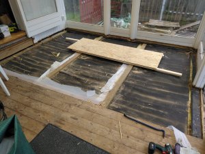

    Hey,
    ich mache gerade den Fußboden in meinem Wintergarten neu. Im Moment liegt dort alle 110 cm ein 90x90 Balken, der alle 3 m auf Fundamenten abgestützt ist und darauf 20 mm Vollholz-Dielen.
    Eurostatik sagt mir, dass die Balken mindestens 14x7 sein sollten.
    Da die Abstände von 110 cm mir auch zu groß sind (weder 20 mm Vollholz, noch 25 mm OSB tragen die Last auf der Länge), würde ich gern quer aufdoppeln. Wie berechne ich denn dafür die Dimensionierung? Meine Idee wäre alle 30 cm ein 50x50 Vierkant und dann darauf 18 mm OSB.
    Tut das?
    PS: Hab auch überlegt, einfach in die Zwischenräume noch jeweils 90x90 zu setzen und damit die Abstände zu verkleinern. Aber dafür fehlen mir natürlich die Fundamente.

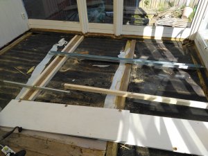

    Okay, ein bisschen weniger Anteilnahme, als ich gehofft hatte. :winken
    Mein Plan ist aktuell, die Balken auf beiden Seiten mit 60x40 beizulatten und dabei die Biegung auszugleichen. So entsteht dann wieder ein ebener Boden in der Waage. Darauf kommen nochmal quer 60x40 im 30 cm Abstand und dann 18 mm OSB drauf.
    Beilattung alle 50 cm mit 8x80 Schlüsselschrauben (5 mm vorgebohrt) und Unterlegscheiben.
    Was haltet ihr davon?

    Ja.
    Nee, oder fehlt Höhe?Ansonsten Wechsel rein. An der Verglasung und 'unten' und 2* pro Feld noch. 80/60 ca
    Lieber 2x Beplanken,was wird Endbelag?
    Schüttung Wärmedämmung hast ja eh auf?

    Danke für das Feedback.
    Nee, war eher aus Bequemlichkeit. Ist Auflegen und schrauben nicht einfacher, als Wechsel? Die Höhe wird nicht gebraucht, wäre aber vorhanden.
    Was meinst du mit "unten"?
    Wie befestige ich denn 80/60er, wenn ich vorher beigelattet habe? Ausklinken und dann Balkenschuhe?
    "Erstmal" günstiges Laminat aufgrund mangelnder Liquidität und kleiner Kinder. Dann in 3-5 Jahren Laminat raus und Echtholz-Dielen.
    Da liegt Rockwolle drin, da die Bretter unten nicht Nut-Feder sind. OSB wäre hier auch wg. Winddichtigkeit vorteilhaft. Hätte die Iso eigentlich einfach so gelassen.
  5. SIL
    10.846
    4.197
    Einmal oben an der Verglasung, die beiden anderen in Fundament Nähe ( ich nehme an du hast ein mittleres), unten raumseitig.
    Nicht Klinken, nur Verbinder.
    Ich meinte Schüttung zusätzlich in die Fachung.
    Das nimmt sich nicht viel, vom Aufwand und die schraubst die Wechsel auch mit,bei 'Auflegen' musst ja randseitig auch noch aufdoppeln.
    Etwas 'schwingen' wird der Boden trotzdem, aber damit kann man leben.
