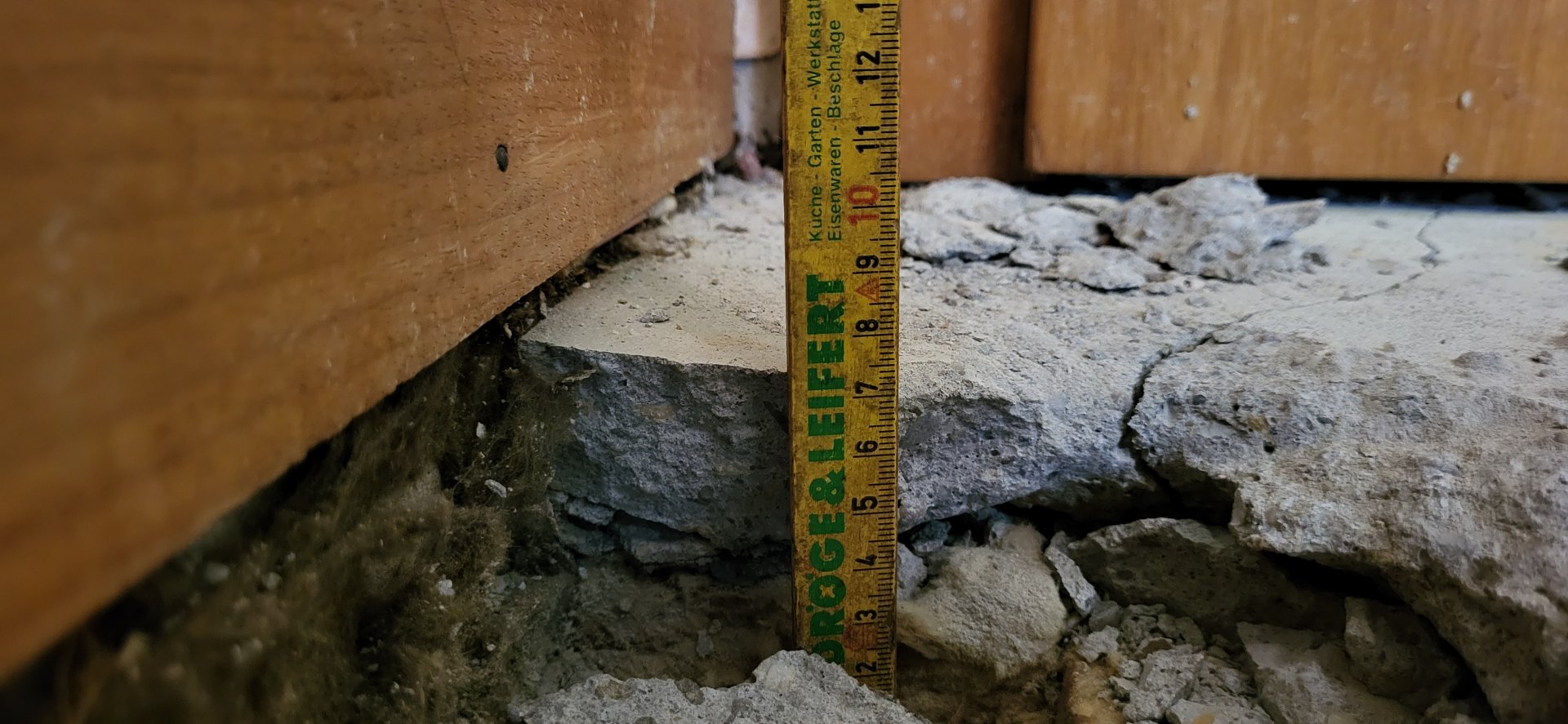

    Als Option für die Fußbodenheizung dachte ich daran, die Kanäle für die Heizrohre in den Boden fräsen zu lassen. Aber da muss man laut einiger Anbieter mindestens 4 cm Tiefe haben, was ich laut Bauunterlagen ja leider nicht habe. Ich war gestern in dem Haus und wollte nachschauen, wie viel Platz ich von Betondecke zur Unterkante der Türrahmen habe, um zu schauen, ob eine Fußbodenheizung überhaupt möglich wäre, wenn ich den Kunstharzschaum und Gußasphalt vorher herausstemme und entsorge.

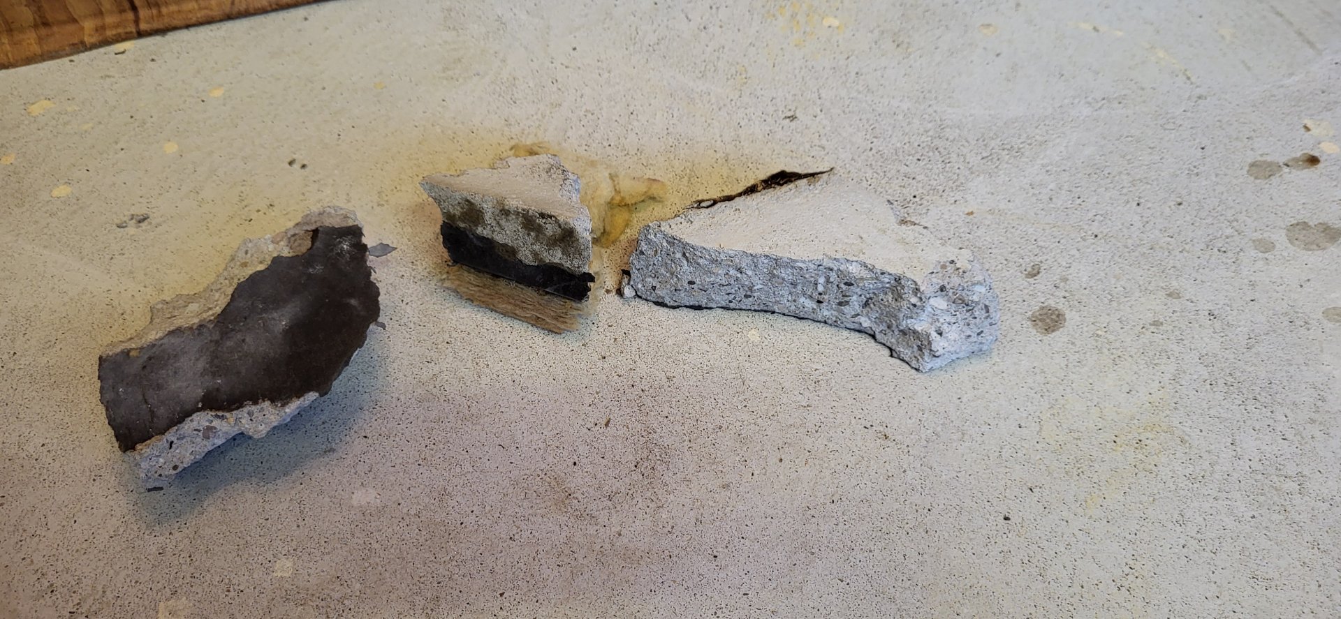

    Ich habe mit dem Bohrhammer in einer Ecke ein Stück Boden entfernt und der Boden ist meiner Ansicht nach anders aufgebaut, als in den Unterlagen angegeben. Hier sind ein paar Fotos des Bodens (siehe Anhang).

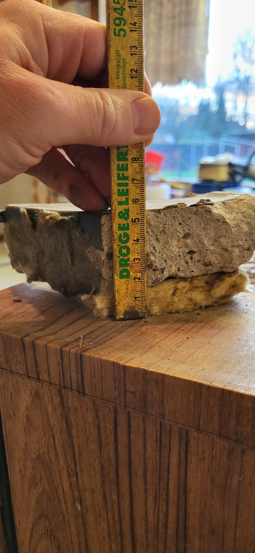

    Der Aufbau ist wie folgt von oben nach unten:
    - ca. 4 cm graue Schicht mit schwarzer Seite nach unten
    - ca. 1,5 cm Dämmung
    - Betondecke
    Ich als Laie vermute bzw. rate jetzt mal, dass es evtl. 4 cm Estrich sind und 1,5 cm Glaswolle. Da ich aber auch nicht weiß, wie Gußasphalt aussieht, würde ich mich auf meine Vermutung nicht verlassen :D
    Kann das vielleicht jemand bestätigen oder dementieren?
    Vielen Dank im Voraus!

    Bei dem Fußbodenaufbau handelt es sich um typische 2cm Minalwolledämmung, V30-Bitumenpappe als Trennlage und einen Zementestrich, aber Vorsicht:
    "PVC-Platten"? Das meint doch sicher Floor-Flex-Platten!
    Asbestsanierung schon eingeplant?

    Hallo BaUT,
    Danke für die Info. Liegt der Estrich direkt auf der Mineralwolle und drückt die quasi platt, oder gibt es irgendwo 'Abstandshalter'?
    Asbestsanierung habe ich nicht geplant (bisher). Diese "Floor-Flex-Platten" hatte ich gar nicht auf dem Schirm und wusste nicht, was das ist, bzw. dass die so kritisch sind. Wenn ich mich recht entsinne, sind diese Platten aber nirgendwo vorhanden. Es liegt Teppich, Fliesen, oder Marmor. In der Küche bin ich mir aber nicht 100% sicher. Was wäre wenn? Ich werde mir die Küche heute nochmal ansehen und auch mal unter die anderen Teppiche schauen. Unter den Teppichen in den zwei Räumen wo ich geguckt hatte, war direkt der Estrich. Sollten die PVC-Platten schon vor vielen Jahren von den Voreigentümern entfernt worden sein, wäre das heute noch ein Problem?
    Danke für das Teilen deiner Expertise :28:
  4. BaUT
    9.336
    5.857
    Die MiWo war eine übliche Trittschall- und Wärmedämmung auf dem der ZE ganz normal schwimmend (ohne Stützen) verbaut war. Schwimmenden Estrich (Estrich auf Dämmung) gibt es ja heute auch noch, da nimmt man dann eben nur meistens EPS als Dämmung.

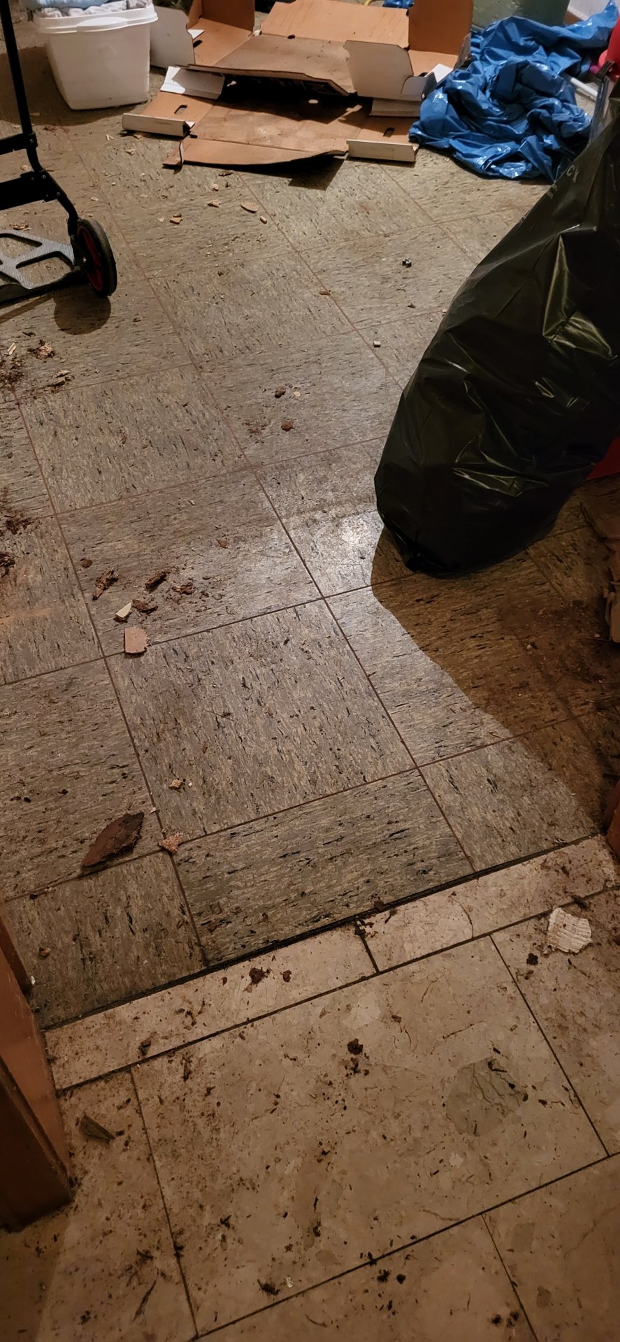

    Den einzigen PVC-artigen Fußbodenbelag den ich im Haus gefunden habe ist der in der Küche. Der ist so breit und lang wie die Küche und aus einem Stück. Die sichtbaren Fugen sind nur farblich 'aufgemalt'. Sieht aus wie das Zeug, was man im Baumarkt von den großen Rollen bekommt. Ich habe mal ein Bild angehangen.
    Wenn ich das richtig gelesen habe, dann sind die Floor-Flex Platten eher einzelne Kacheln, oder?

    Ich glaube du täuscht dich.
    Dieser Küchenbodenbelag sieht echt aus wie die Floor-Flex-Platten.
    Wenn du den an der Tür hochhebelst wird er brechen und es wird ein schwarzer ,asbesthaltiger Kleber drunter sein.
    Es gab übrigens auch asbesthaltige PVC-Bahnenware. Die nannte sich Cushion-Vinyl.

    okay, was bedeutet das jetzt konkret?
    Muss da ne Firma ran? Oder kann ich mit ner FFP2 Maske ein Stück abschneiden und irgendwo testen lassen? Oder einfach vorsichtig, am. besten ohne brechen und schneiden, ausnehmen und zum Entsorgungshof mit dem Hinweis: 'könnte Asbest drin sein'?
  11. #11 simon84, 29.11.2024
    23.395
    6.974
    Zur Entfernung ja
    Das kannst du machen, waere zu empfehlen, danach werden alle weiteren Arbeitsschritte klarer

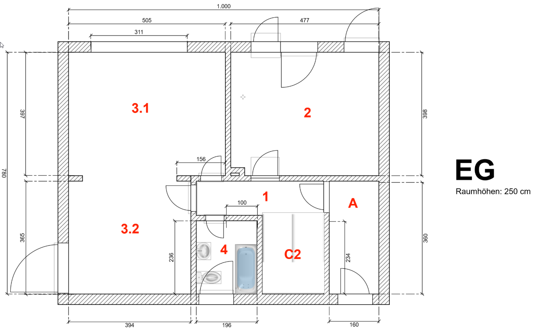

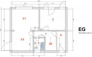

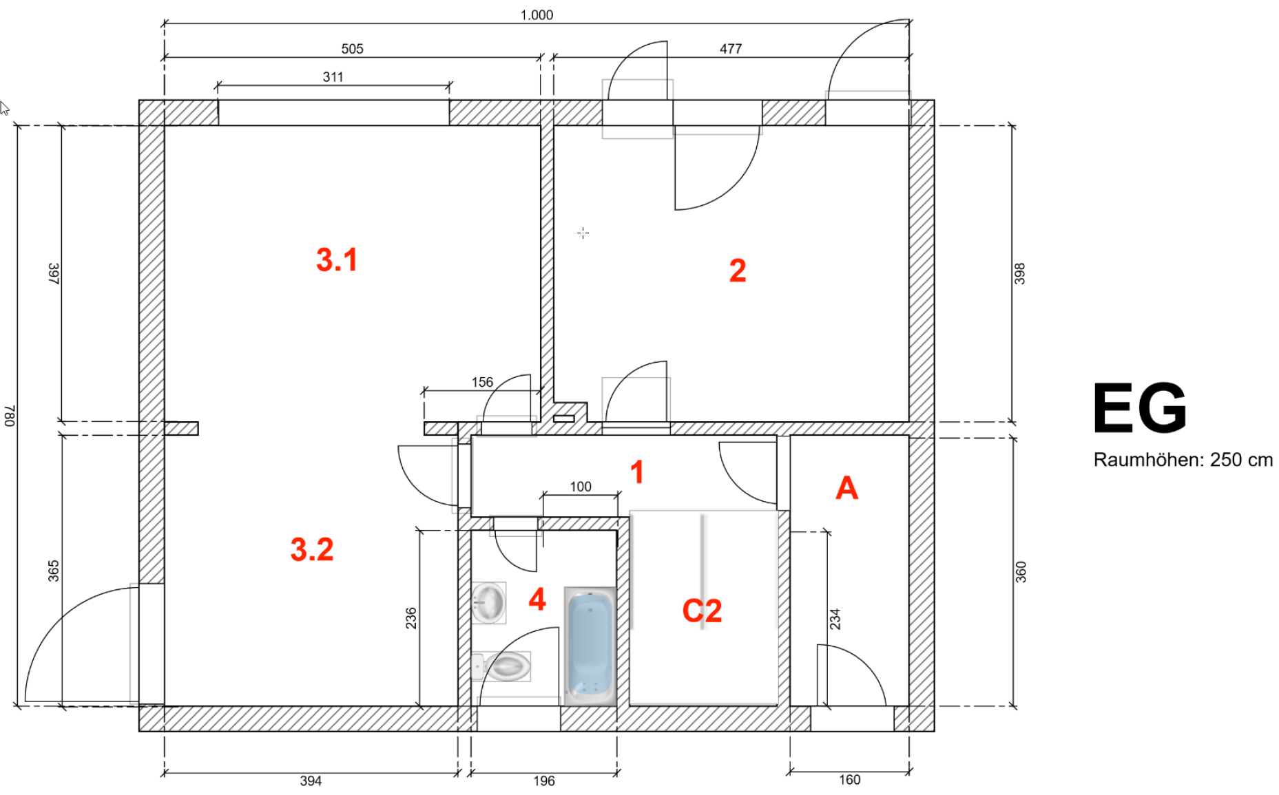

    Alle Räume im EG und OG (ausser Raum "A" und Treppen).
    Einfamilienhaus, Baujahr 1971, voll unterkellert, Keller nicht beheizt. Vollständige energetische Sanierung auf Effizienzhausstufe 70 inkl. Wechsel von 24 Jahre alter Gasheizung auf Wärmepumpe.
    Grundriss ganz grob gemessen im Anhang. Das EG und OG sind identisch aufgebaut.

    Das hättest du vorher sagen sollen, Fräsen ist immer nur sinnvoll, wenn man einen Raum oder einen begrenzten Bereich hat, wenn das Geschoss betroffen ist kann ich nur rausreißen empfehlen.
    Die klassische Fußbodenheizumg kannst du enger legen als beim Fräsen und ja, auch ich habe schon erlebt, dass er zu Krümeln zerbrochen ist, das Risiko ist da und wenn man alles macht, dann sollte man es richtig machen.
    Gibt Vorteile gegenüber den gefräßten, einfach ein gespeichertes Erwärmen der Räume, die man optimaler nicht erwärmen kann.
    Die Gefräste muss anders angefahren werden, sonst spürst du jede Schlange und die Wärmeerzeugung für den Raum ist geringer, weil die Heizschlangen anders liegen, letztlich ist die Speicherung gegenüber den Klassischen wesentlich geringer das alles wirkt sich auf die Erwärmung und auch auf die Regelung aus, ist aber ein Thema für andere Foren.
    Übrigens muss sie gerechnet werden, so eine Fußbodenheizung, du brauchst einen entsprechenden Verlegeplan, alles andere geht an Heizungstechnik vorbei.
