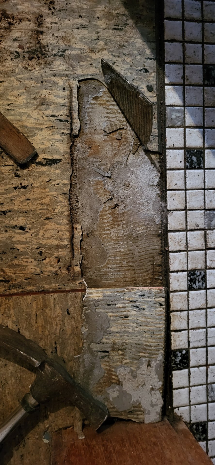

    Okay, dann werde ich wohl wahrscheinlich doch raus reißen, wenn eine klassische Bodenheizung deutlich besser ist.
    Ich bin gestern mal wieder vor Ort gewesen. Bzgl. des Fußbodens in der Küche habe ich mal ein Stück des Kunststoffs umgebogen, wo er eh schon eingerissen war. Es ist ein weißer Kleber darunter, der mit einem Zahnspachtel vollflächig verteilt wurde. Geben Eure Orakel jetzt leichte Entwarnung, oder bleibt es beim Verdacht auf Asbest?
    Schöne Grüße!
  4. #24 Bender31337, 16.01.2025
    Bender31337
    Bender31337
    28.11.2024
    23
    hier noch die Auflösung: es konnte kein Asbest nachgewiesen werden (Laboruntersuchung beim TÜV Süd).
    Was den Fußboden angeht, werde ich dann jetzt bald mit dem Entfernen des alten Bodenbelages beginnen.
    Ein Heizungsbauer hat mir "Schlüter BEKOTEC-THERM" empfohlen. Gibt es dazu Meinungen?
    Schöne Grüße!
