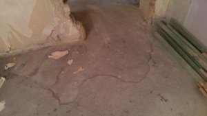

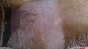

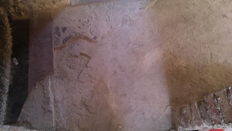

    hallo liebe Community,
    ich bin neu hier und hoffe sehr, dass Sie mir helfen können..wir haben vor 2 Jahren ein 2 Fam. Haus gekauft, bj. 1952..da wir nun nachwuchs erwarten, müssen wir den Dachboden ausbauen. Die Zwischen-und Aufsparrendämmung haben wir hinbekommen aber der Fußboden stellt uns vor eine Herausforderung..Auf dem Fußboden waren rechteckige platten angeschraubt bzw. angenagelt. Beim Ausbau dieser platten haben wir den boden zerstört sodass der Boden jetzt einer Mondlandschaft ähnelt. wir wollten eigentlich Estrich drauf kippen, 3 cm styropor und 3 cm Estrich, kosten 1300 € incl. Material. damit hätten wir den Boden wieder grade und durch den styropor eine Schalldämmung.. wenn wir das so machen, dann haben wir ein Problem mit den Türen, weil diese dann incl. der Zargen gekürzt werden müssten und die eingebauten Dachfenster wären dann zu tief.
    was würden Sie an unserer Stelle machen ? der Boden muss ausgeglichen und es muss dringend was gegen den schall gemacht werden.

    Ich habe keine Ahnung, was du da beschreiben könntest...
    Mach mal Fotos...

    Warum macht man einfach planlos Dinge kaputt, von denen man keine Ahnung hat???
    Eure "eigentlich"-Idee ist auch Schwachfug:
    3cm schwimmender Naßestrich funktioniert nicht!
    Möglich KÖNNTE z.B. sein:
    -Oberfläche zementös nivellieren
    -darauf Trockenestrich mit aufkaschierter Mineralwolle
    (besser: dickere Mineralwollmatte und nackter Trockenestrich)
    Vorher aber den vorhandenen Aufbau prüfen (lassen)!

    Was waren das für Platten? Etwa Flexplatten?
    Nicht, daß die außerdem noch schadstoffhaltig waren...
    Asbestöse Kinderzimmer kommen besonders gut!
