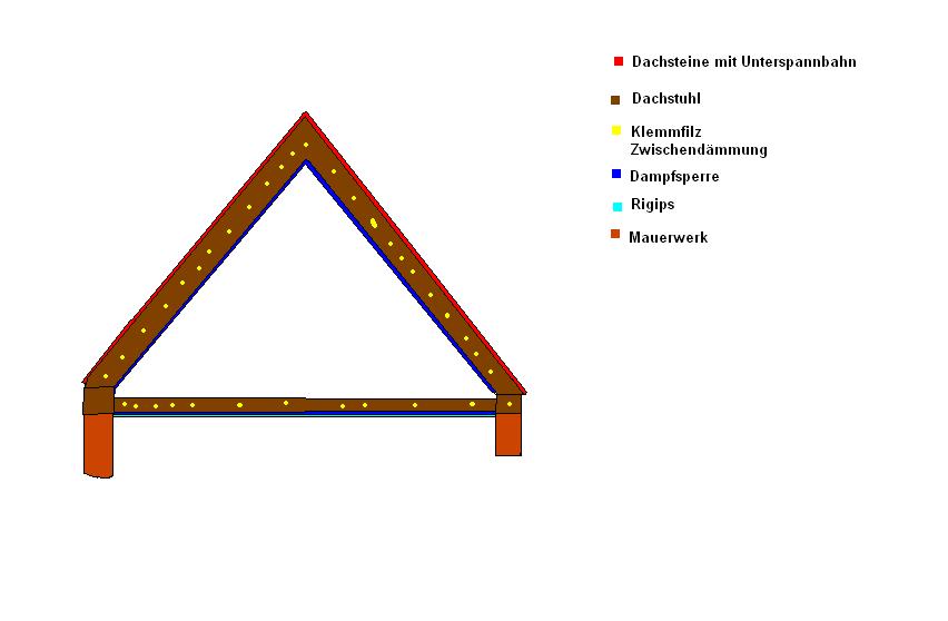

    Hallo Gemeinde,
    habe schon mal ein bischen gesucht.Leider habe ich das für mich passende nicht gefunden.
    Ich habe eine Frage: Was kann ich auf dem Spitzboden als Fussboden verwenden?.
    Folgende Bedingungen liegen vor.
    Dachaufbau
    Dachsteine / Unterspannbahn / Zwischensparendämmung / Dampfsperre
    Zwischendecke Spitzboden/ Obergeschoß
    Zwischensparendämmung / Dampfsperre ( Mit Mauerwerk verklebt )/Rigips
    Die einzige Öffnung auf dem Spitzboden ist eine offne Treppe.
    Zur verdeutlichung habe ich ein Foto angehägt.
    Der Dachboden soll noch nicht geheizt werden, aber es soll dort ein Aufenthaltsraum mit Sofas und Billardtisch und evtl ne Sauna entstehen.
    Sparenabstand ist ca. 67 - 68 cm.
    Als später Belag soll Laminat oder Teppich zum einsatz kommen.
    Ich will jetzt den Fussboden in angriff nehmen. Was kann ich da verwenden?
    OSB Platten / Spannplatten ?

    wie ist die DAmpfsperre (wohl eher Bremse) im Spibo mit der darunter in den Schrägen verbunden?
    Ist die Kehlbalkenlage Luftdicht zur Seite?

    Habe die untere Dampfsperre bis zu den Großen Fußfetten?! ( Die großen Balken) mit Rissan angeklebt.
    Die Folie ist umseitig mit Rissan an den Fetten verklebt und an den Maueranschlüßen mit Primur dichmaße verklebt
