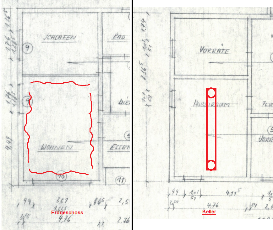

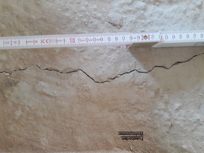

    nachdem wir den Estrich im Haus endlich draußen haben, ist uns folgendes aufgefallen...
    Der Fussboden im Wohnzimmer (der größter Raum im Haus) hat ringsherum einen fast durchgängigen Riss (siehe Bilder).
    Das kann entweder von den Stemmarbeiten kommen, oder weil der Raum so groß ist (?).

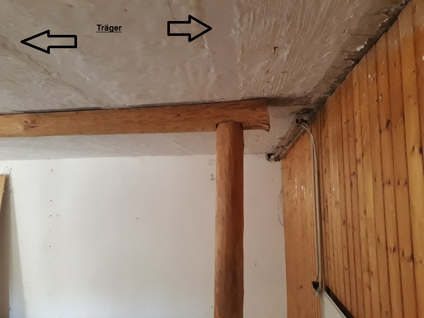

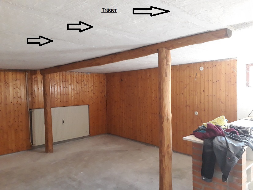

    Im Keller unter dem Raum befindet sich ein Holzbalken. Zuerst haben wir angenommen, das dieser nur optische Zwecke erfüllt. Aber da der so Stramm sitzt, haben wir mitlerweile folgende Vermutung:
    Während das Haus gebaut wurde haben die Handwerker bemerkt, das der Raum bzw der Boden doch zu Schwer für die Raumgröße ist und vorsichtshalber wurde dieser Balken im Keller eingesetzt.
    Laut unserem Maurer (war vor Ort) und dem Statiker (hat nichts berechnet, nur die Bilder gesehen) sollte da nichts passieren.
    Wenn ich mir jetzt aber vorstelle, dass wir mit 20 Personen im Wohnzimmer sind (große Familie, kann durchaus vorkommen), bekomme ich schon ein mulmiges Gefühl! (Vormals hat eine Dame ohne Familie ihr ganzes Leben dort gewohnt).
    Ich möchte gerne den Holzbalken ersetzen, bestenfalls ohne mitten im Kellerraum einen Ständerwerk zu haben.

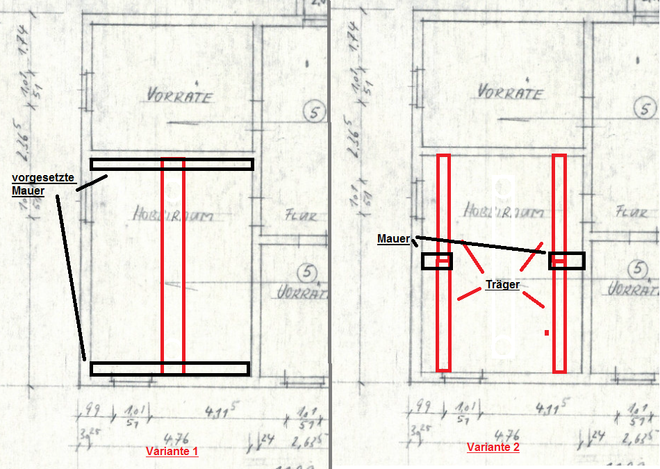

    Variante 1
    Ein durchgängiger Träger (HEB ?), dieser liegt je auf einer neuen Mauer auf.
    Meiner Meinung nach müsste dieser aber ziemlich Massiv sein, damit dieser bei 6m Länge in der Mitte nicht biegt/hängt.
    Variante 2
    Vier Einzelträger (HEB ?), zwei Stück je Seite.
    Diese liegen auch auf einer neuen Mauer auf und werden in der Mitte von einer (50cm in den Raum reinragenden) neuen Wand getragen.
    Gerne Feedback! Es geht hier rein um den Schisserfaktor!

    also ich würde die Variante 1 verfolgen, aber den Stahlträger in die Bestandswand einbinden.
    Das kann dir der Statiker berechnen.
    2 Löcher in die Wände, Stahlträger rein (wenn das an einem Stück geht), Stahlträger mit Sprießen leicht überhöhen,
    Löcher unterfüttern und schließen.
    Mit einem Einsturz würde ich auch nicht rechnen, aber die Durchbiegung und die "Weichheit" der Decke ist vermutlich groß.
    Allein des merkwürdigen Federeffektes wegen bei großen Lasten würde ich hier mit dem Stahlträger nacharbeiten.

    kurzes Feedback, der Statiker war nochmal da.
    Der Träger im Keller erfüllt keine tragende Funktion. Die Risse im Boden stammen daher, das der Beton damals wohl du trocken angemischt wurde.
    Würde der Raum hängen, würde ein Riss mitten durch den Raum gehen.
    Freundlicher Gruß

    Wir werden den Holzträger im Keller vorerst so stehen lassen, aber zukünftig nochmal gegen einen Anderen austauschen (Stichwort Schwingungsreduktion). Der Kellerraum soll später ein Raum für Feiern / Geburtstage genutzt werden.
    Da es mir hier rein um die Schwingung geht bzw das "Wohlfühlen", würde ich das Maß vom aktuellen Balken nehmen und diesen durch ein KVH (Querschnitt eine Nummer größer, und entsprechend länger um diesen in der Wand aufliegen zu lassen - ähnlich Variante 1) ersetzen.

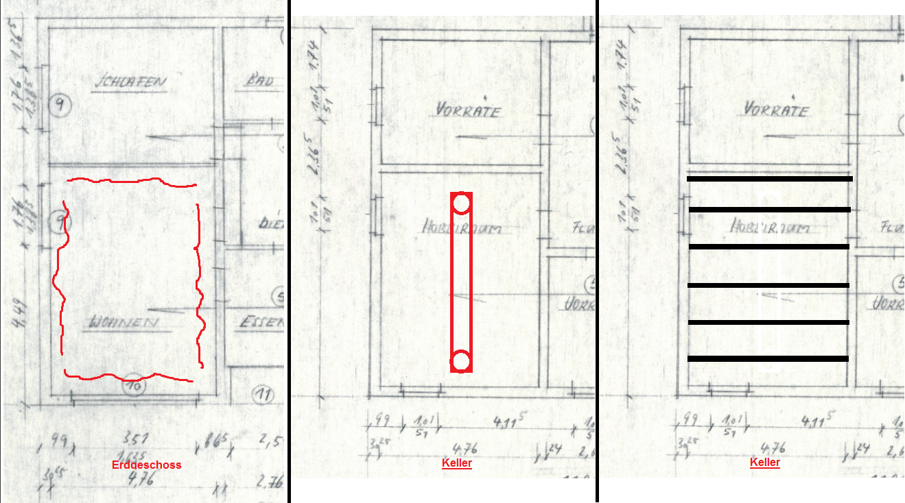

    Nein das wird Ihnen nicht viel bringen, stützen müssen Sie in dem bestehenden Achsen jeweils unter dem bestehenden Trägern, mit Holz dauerhaft druckfest dort etwas zu konstruieren ist nicht unmöglich aber schwierig. Lieber 1 oder 2 Träger und dort jeweils - wirklich druckfest-einbauen, zumal dort in den Wänden ja Fenster oder Öffnungen sind, und Lager Punkte ja auch noch notwendig sind...

    Ah vielen Dank für den Tipp! Jetzt wo ich das lese macht es natürlich mehr Sinn! Dementsprechend müsste ich ein bis zwei die in die Decke eingearbeiteten Träger (sichtbar auf den Bildern oben) abstützen.
