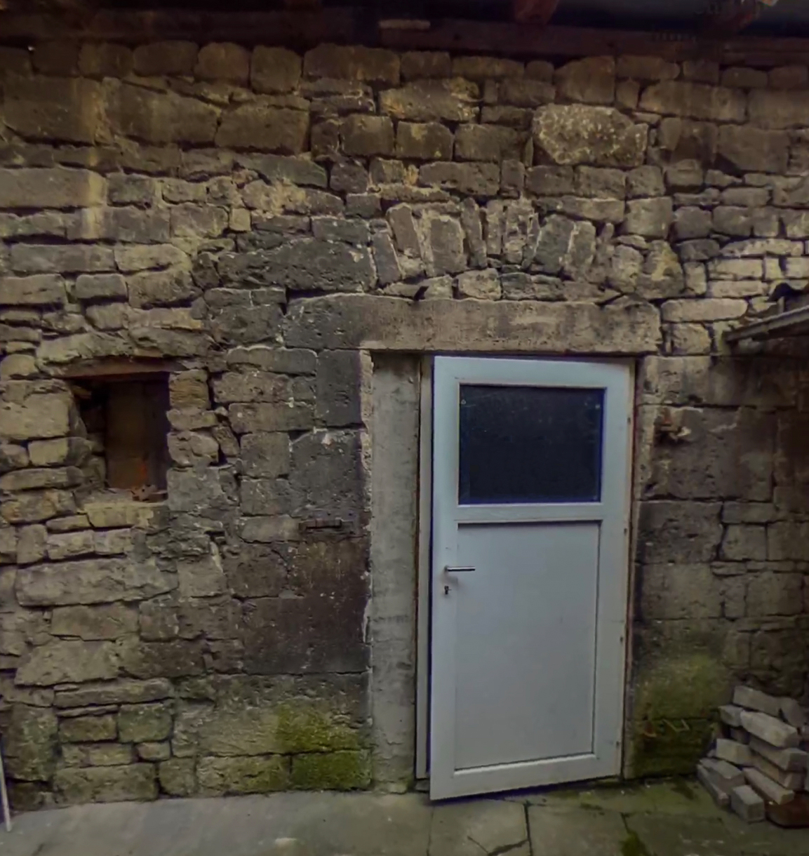

    Hallo, wir haben einen Keller den in den Hang eingebaut wurde. Bestehend aus großen Steinblöcken, innen mit Gewölbedach. Anbei das Foto von außen. Leider hat der Vorbesitzer eine Baumarkttür eingebaut ...
    Der Boden ist Erde/Fels und darauf sind Ziegel ausgelegt. Wenn man im Keller Holz lagert bildet sich in einiger Zeit ein Schimmelpilz. Wegen der Feuchtigkeit.
    Die Frage:
    Würde es was bringen einen Betonfußboden einzubauen? Wir würden gern den Keller als Lagerraum nutzen oder als Werkstatt....
    Falls ja, was würden Sie empfehlen? Beüglich Dicke, Stahlbewehrung, Betonsorte, ...
    Sollte es WU-Beton sein? Wir hatten bisher keine Probleme mit Grundwasser.

    Ich empfehle, es hinzunehmen, dass dieser Keller feucht ist, und die künftige Nutzung daran auszurichten. Der war nie trocken, sollte es auch nie sein, und der Aufwand, ihn trocken zu bekommen, stünde vermutlich in keinem Verhältnis zum Nutzen.
    Rein aus Neugierde: von wann ist der Bau?

    Der Grund dass Felsenkeller feucht sind, ist nicht mangelnde Abdichtung, sondern die niedrige Temperatur den ganzen Sommer über. Es gibt zwar auch recht trockene Felsenkeller, aber diese sind meist in saugfähigem Sandstein, wo die Feuchtigkeit aus der Luft im kühlen Untergrund kondensiert und damit die etwas wärmere Oberfläche trocknen kann.
    Ein dichter Betonboden kann die Feuchtigkeit im Keller durchaus erhöhen.

    Hallo, vielen Dank für die Antworten.
    Der Bau ist zwischen 1850 und 1900.
