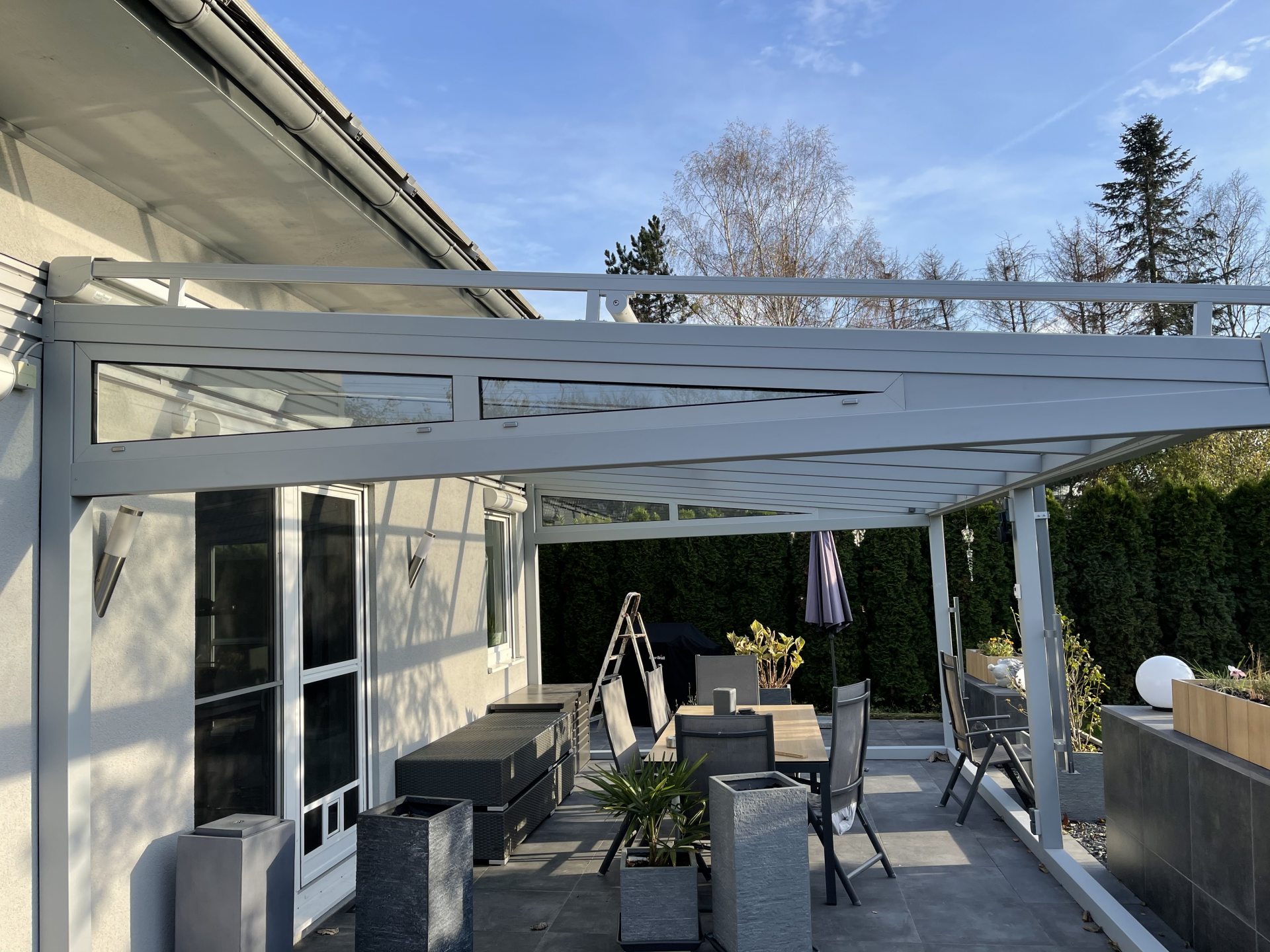

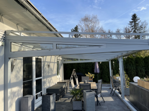

    Habe hier schon ein paar mal geschrieben und meine Fragen gestellt.
    Der Kaltwintergarten steht bald und jetzt beschäftige ich mich mit dem Boden. Habe übrigens doch Schiebeanlagen mit Isoglas gewählt.
    Der Fußboden besteht bisher aus einer verdichteten Kiesschicht auf der ca. 7cm Drainagebeton und 2cm Feinsteinzeugplatten liegen. Um den Boden für die Schiebetüren auszugleichen habe ich Aluprofil schräg geschnitten und Sie zwischen den Hauptpfosten befestigt.
    Die alte Terrassenplatte hat ein Gefälle von 5cm.
    Ich habe jetzt vor den Boden auch etwas zu dämmen. Mein Plan war eine Dampfsperre zu legen, dann mit Styrodur zu dämmen und als oberste Schicht 45mm Estrich und Fliesen zu legen. Die Schräge würde ich etwas ausgleichen mit dem Styrodur. Also erst eine Reihe 30mm, dann 40mm und so weiter. Am Rand natürlich noch Dämmstreifen.
    In die Alupfosten habe ich auch Styrodur gesteckt.
    Macht das ganze Sinn oder hättet Ihr bei dem Aufbau bedenken?
    Überlege noch Schleifen der Fußbodenheizung reinzulegen damit er frostfrei bleibt.
    Anbei noch Fotos
