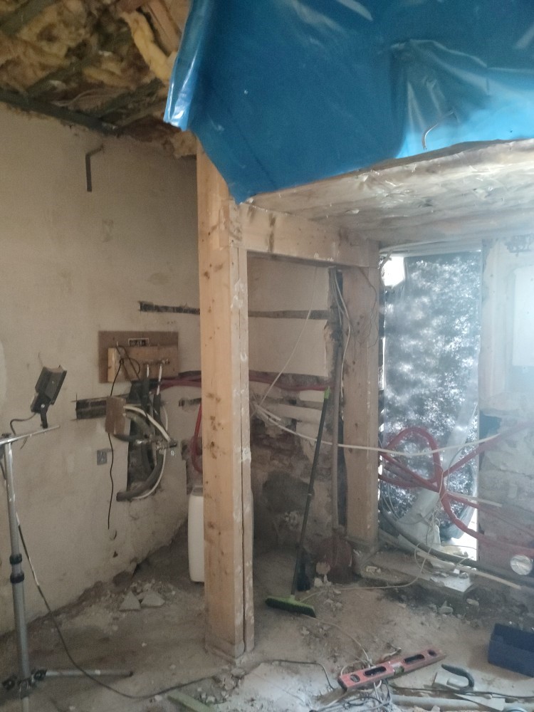

    Wir wollen den Fußboden im Erdgeschoss dämmen. Hier sollen einfache EPS platten die Dämmung übernehmen. Raum nach oben , also bis zu Decke ist groß genug, sodass man unten einfach 10-15cm (mit Fußbodenheizung und Estrich) von der Höhe abziehen kann. Allerdings habe ich einen vertikalen Balken im Treppenhaus den ich unterfangen muss. Der ist 17x4 cm. Den kann ich ja nicht einfach auf eine EPS-Platte mit 100 oder 150kPa stellen. Auch eine XPS mit 300kPa wäre mir da etwas zu schwach. (laut meiner Berechnung, kann eine 300kPa bei 17x4 cm, also 68cm2 lediglich 204Kg tragen. Nun kann ich da noch eine 18mm Holzplatte zwischen platzieren, die würde dann das Gewicht etwas verteilen. Aber es würde wohl mehr Sinn machen, statt eine XPS 300er eine 500er oder sogar 700er Platte zu nehmen, aber wo bekommt man die her ohne direkt eine ganze Palette kaufen zu müssen?
    Ich habe online als auch bei unseren lokal ansässigen Baufachhandel nachgefragt, alle haben nur 300er auf Lager, können die andere bestellen, aber nur Palettenweise. Ich benötige eine Platte, oder noch weniger. Mir würde 1/4 platte reichen.

    Kannst du mal ein Foto machen? Einen statisch relevanten Balken auf XPS zu stellen wär mir jetzt ein bisschen zu wild - der gehört auf den Rohfußboden.

    Foto kann ich heute Abend mal machen.
    Gäbe es etwas anderes was ich als "Dämmung" oder Entkopplung unter den Balken setzen könnte. Der Fußboden ist so kalt und feucht, dass Schrauben die in dem Boden mal geschraubt wurden, verrosten. Jedenfalls soll da noch eine Abdichtungsbahn drunter, die Alujet Floorjet Speed.

    Wie war der Aufbau denn bisher ausgeführt? Stand der Balken auf dem Estrich oder dem Oberbelag?

    Der stand auf dem Oberbelag. Was allerdings nicht viel anderes ist als eine Kachel auf dem Beton. Bei der letzten Renovierung wurde einfach rund um dem Balken die Kachel abgeflext und liegen gelassen. Nun muss ich den Balken aber etwa verschieben. Und da dachte ich, mehr Dämmung wäre besser.
    Holz hat schon eine recht gute Wärmeleitfähigkeit, senkrecht allerdings deutlich besser als parallel zur Faser (laut Wiki). Also eventuell noch ein Holzbrett unter dem Balken legen. Aber Trotzdem sprechen wir dann von einen Unterschied von ~0,11 (holz) zu ~0.04 (XPS) (parallel sind es ~0,26 laut Wiki).

    Und das Ganze dann auf einer Fläche von 0,04m². Du wirst Dich totheizen und eine fürchterliche Wärmebrücke ins Haus holen.

    Auch wahr.
