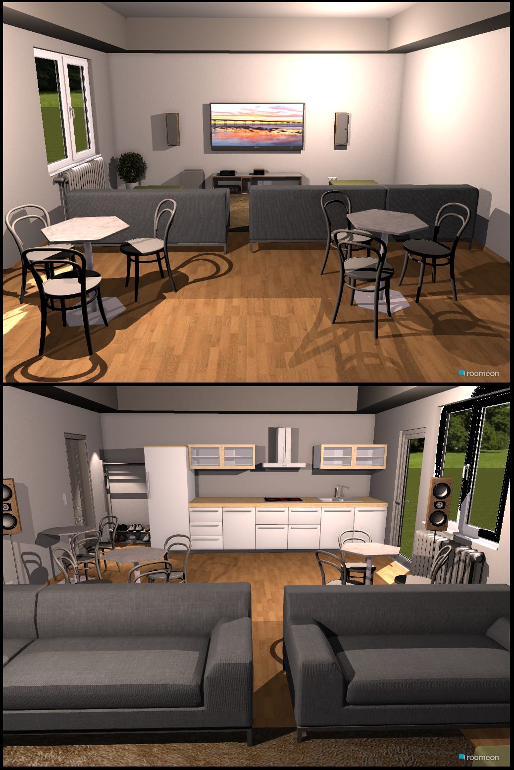

    Schönen guten Tag euch Allen,
    ich hoffe ich finde hier ein wenig Hilfe. Folgendes:
    Bei der Renovierung eine Art Wohnküche (wobei die Küche wohl nur 1-3x in der Woche verwendet werden wird) wurde der alte Fußboden entfernt. Es soll ein neuer Vinylboden mit Klickverbindung kommen. Eine Fußbodenheizung ist nicht vorhanden.
    Unter dem alten Boden befindet sich eine verklebte Schicht - sieht aus wie Vinyl. Darunter Estrich. Die Schicht möchte ich eigentlich nicht entfernen. An einigen Stellen muss dies ausgeglichen werden (ca. 1-1,5m²). Hierfür wollte ich einfach wieder Vinyl verkleben. Zwischenfrage: Geht das so in Ordnung?
    Nun habe ich zwei Probleme:
    1. Der Raum ist im EG und nicht unterkellert. Der Boden ist daher sehr kalt.
    2. Der alte Bodenbelag war stärker als Vinylboden. Außerdem ist eine bodentiefe Terassentür vorhanden. Zur Verfügung stehen jetzt ca. 18mm. Ich würde gerne mindestens 10-12mm ausschöpfen. Lieber wären mir ca. 15mm, damit keine Stolperfalle zur Tür entsteht.
    Als Problemlösung ist mir nur folgendes eingefallen.
    1. eine 5mm XPS Wärme-Dämmunterlage (zB LOGOCLIC Dämmunterlage Maxima Aquastop Smart oder auch in 3mm) und darauf ein ca. 10mm Vinylboden mit HDF Trägerplatte (laut Internet eigentlich möglich) = 15mm
    Problem: So ein Vinylboden hab ich noch nicht gefunden :) - ein Hersteller hat zB gesagt, dass die Unterlage auch nicht für sein Produkt mit Trägerplatte geeignet ist, außerdem fraglich ob Küche geeignet)
    2. 0,2mm PE Folie, eine 5mm Holzfaserdämmplatte (zB LOGOCLIC Faserdämmplatte Eco Wood), anschließend Trittschalldämmung 1,8mm und ein 6mm Vinylboden = 13mm
    Problem: die Holzfaserdämmplatten müssen im Abstand von 2mm zueinander und 10mm von der Wand gelegt werden. Könnte Problematisch für Vinyl werden? Dann doch liefer Vinyl mit Trägerplatte?
    3. eine 10mm Mehrzweckdämmplatte (zB Mehrzweckdämmplatte DEO/WAB 040), dann wieder Trittschaldämmung und Vinyl = 15-16mm
    Was haltet ihr von diesen Ideen? Die Beispiele in den Klammern sind von Bauhaus (leider darf ich hier noch keine links einfügen :) ) Welche wäre wohl am besten geeignet oder habt ihr bessere Vorschläge?
    Vielen Dank im Voraus

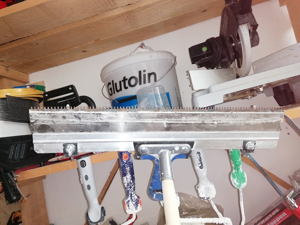

    Faserarmierte Nivellierspachtel und den Rakel auf 7mm einstellen.
