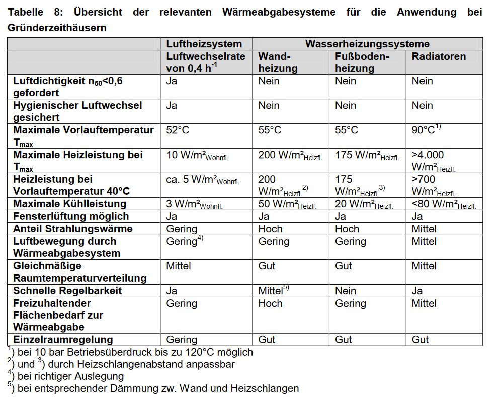

    auf nachhaltigwirtschaften.at habe ich noch folgendes Gefunden:
    (siehe Bild)
    Die Wandheizung hat also mehr Leistung pro Fläche bei gleicher Vorlauftemperatur.
    Leider ist die Deckenheizung da nicht mit dabei.
    Mehr Leistung pro Fläche = Niedrigere Vorlauftemperatur = weniger Verbrauch
    Naja, ich werde mal mit dem Heizungsbauer und dem Energieberater darüber sprechen.
