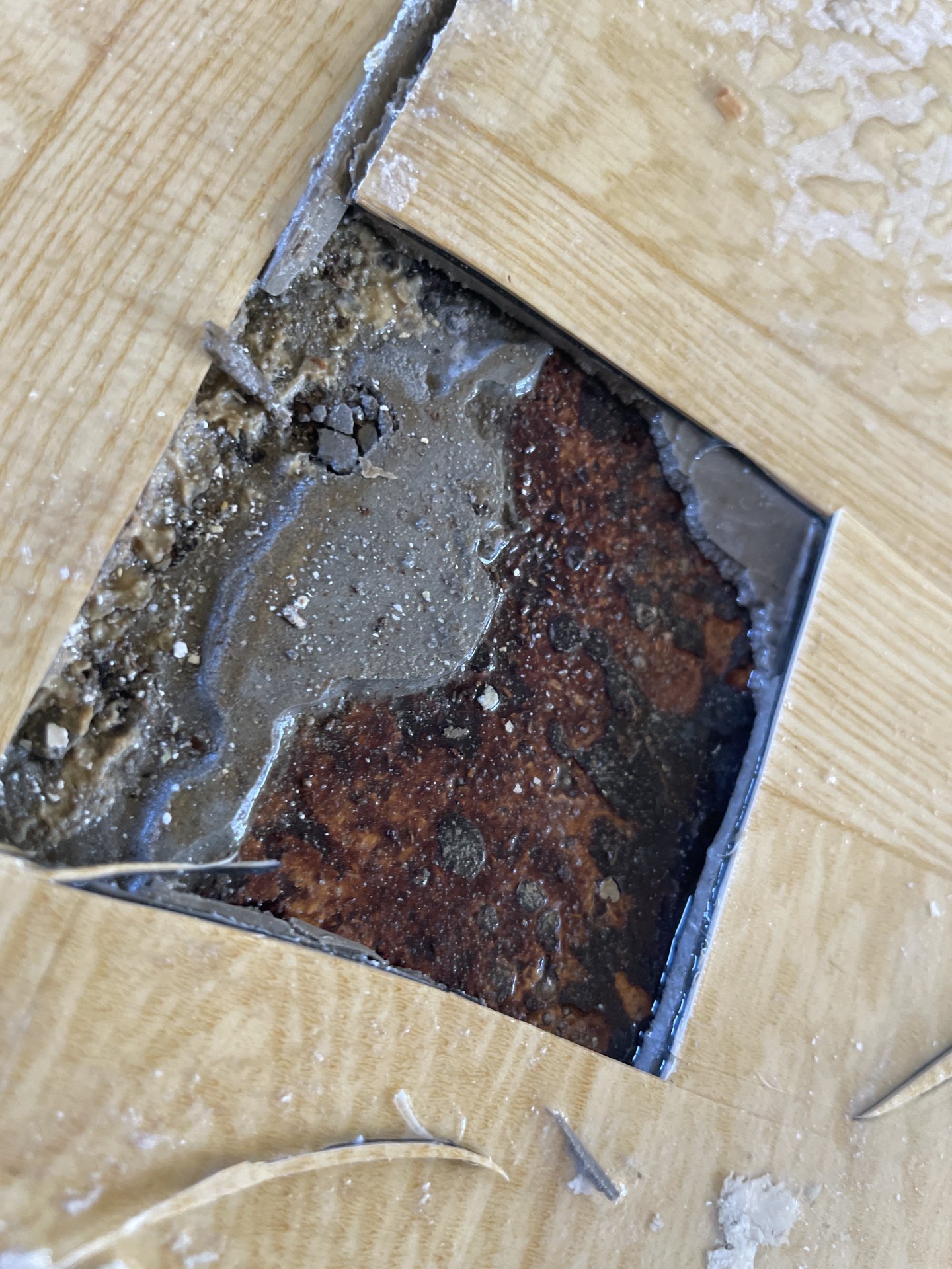

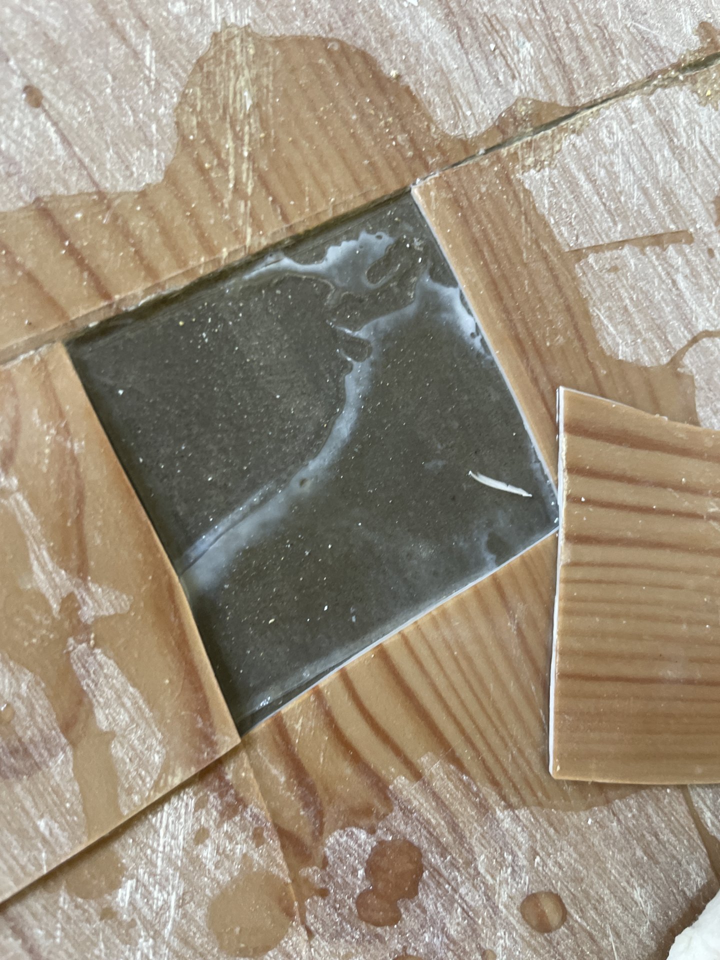

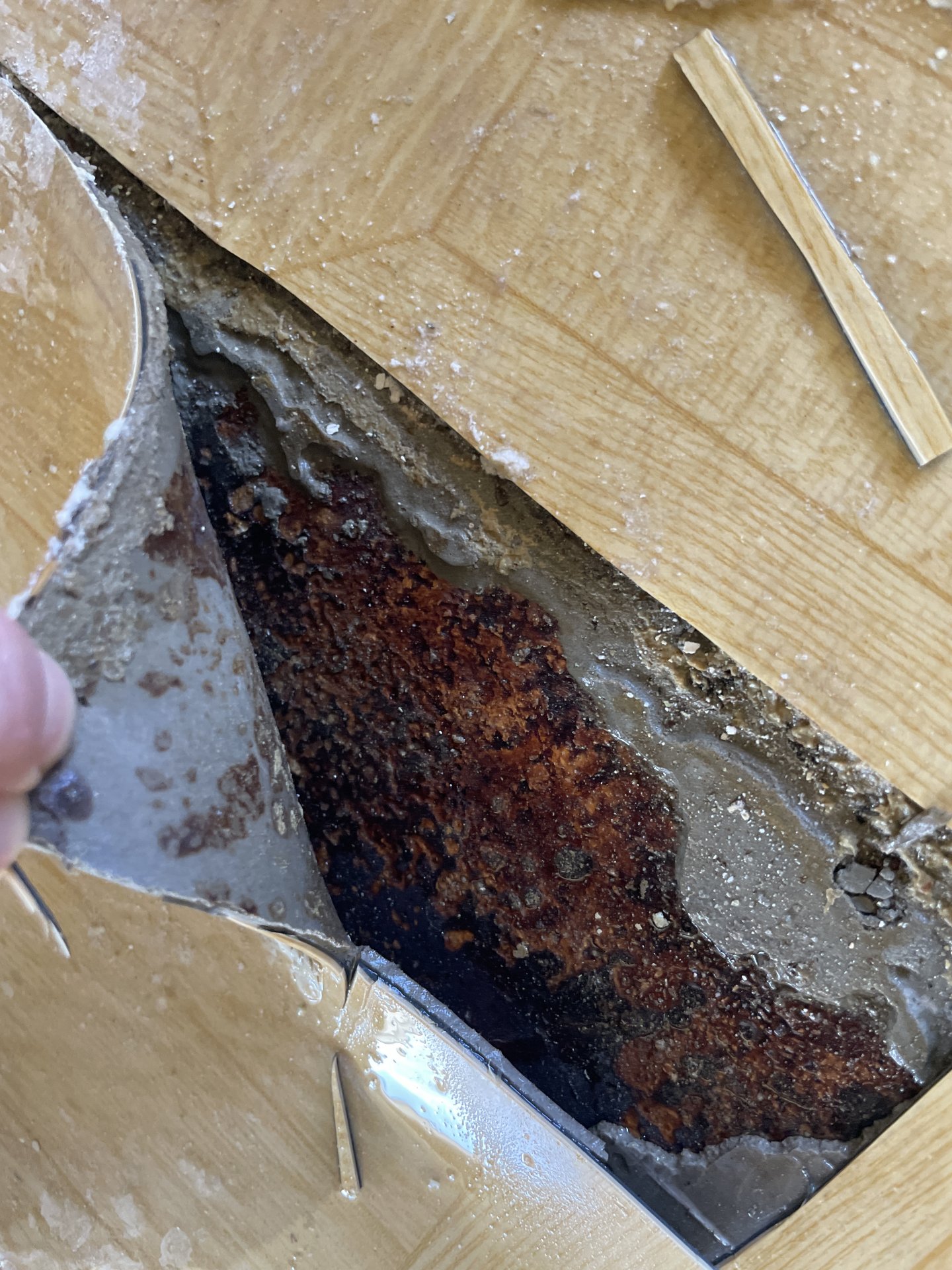

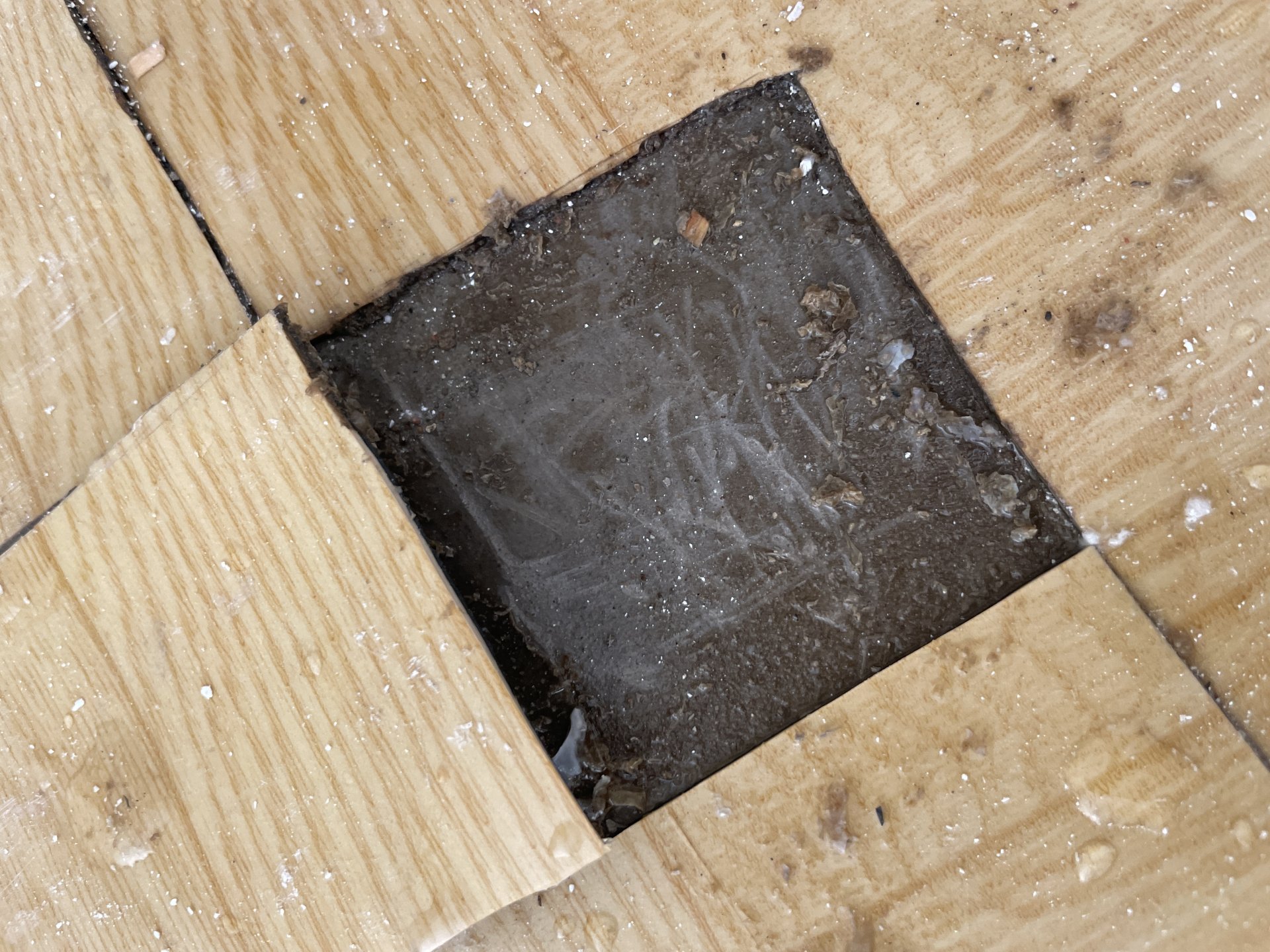

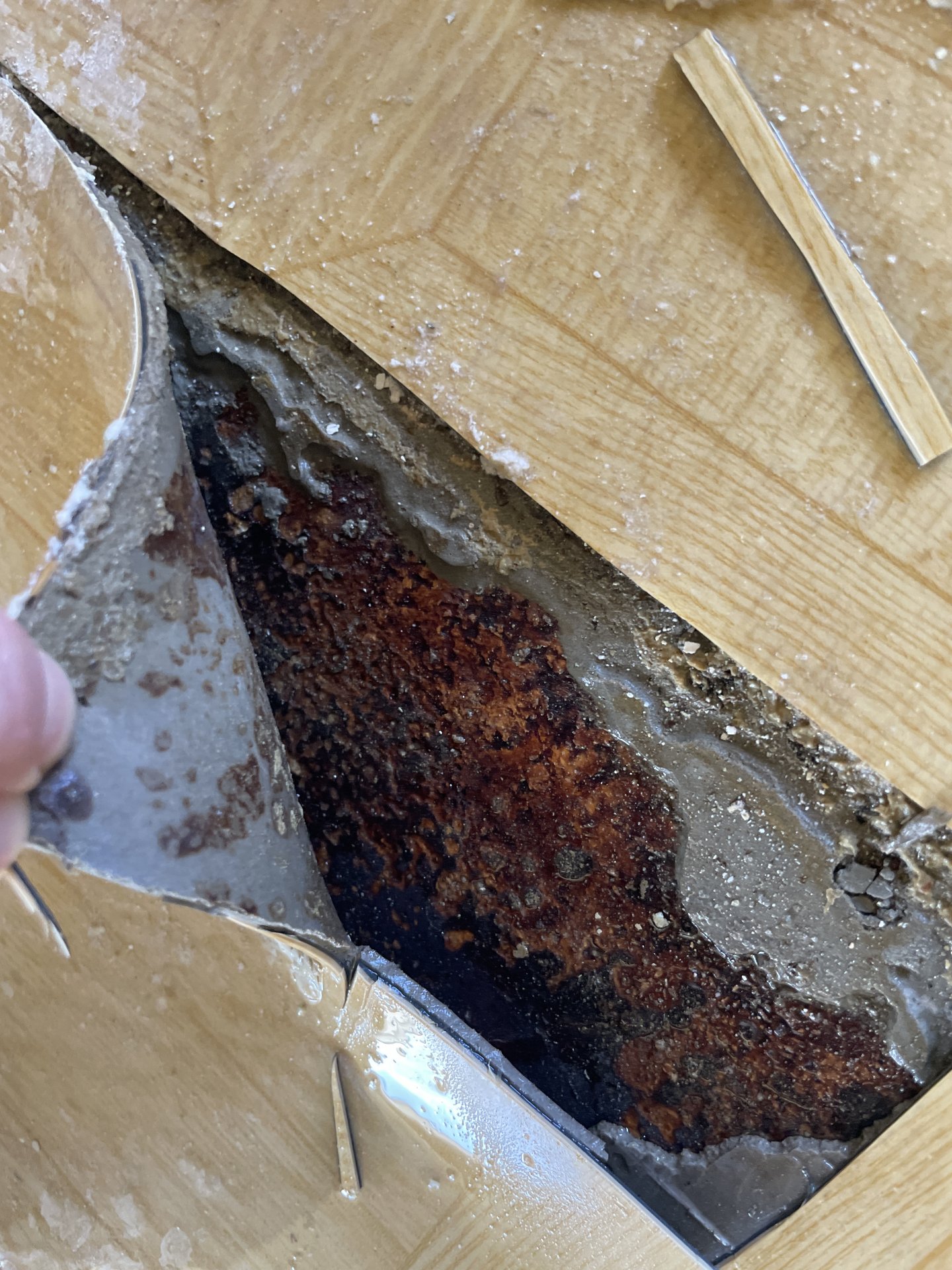

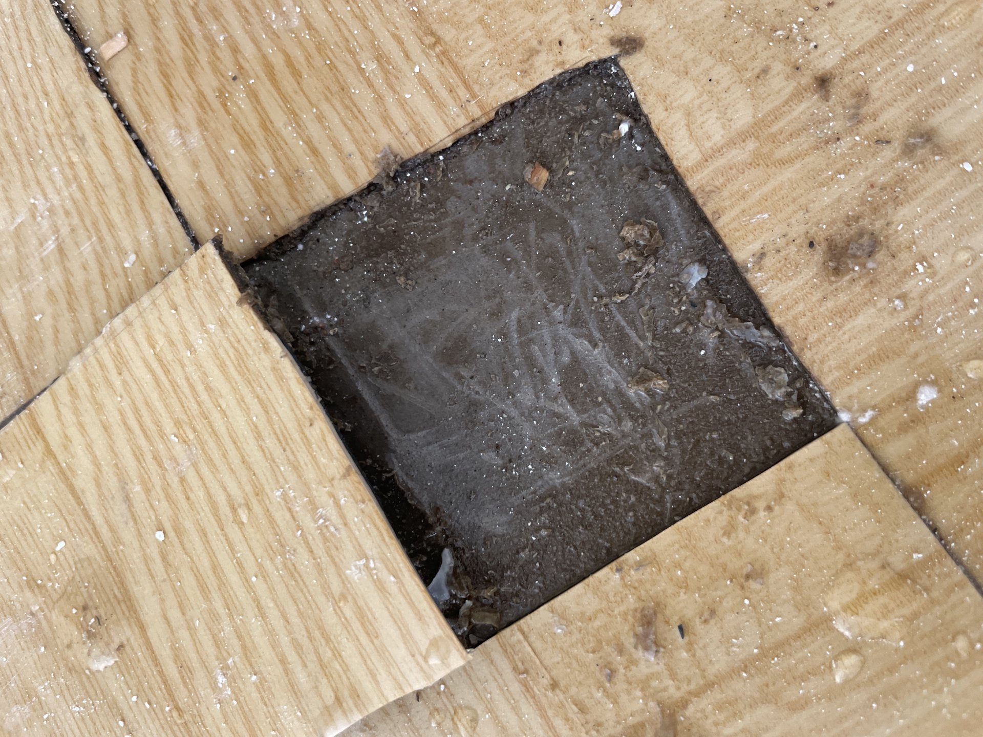

    Wir haben eine Wohnung im Plattenbau BJ1962 Ehem. DDR gekauft und sind nun in 2 Zimmern auf einen dunklen festen Untergrund unter dem PVC Belag gestoßen.
    Weiß jemand, was das ist?
    Danke.

    Das ist sehr konfus.
    Bild 1+2: Bräunliche, teilweise Schwarze Klebemasse mit grauer Klebemasse überklebt
    Bild 3+4: Transparente gräuliche Klebemasse
    Das könnte alles sein, wahrscheinlich wurde der alte Boden mal rausgerissen und mit einer 2K-masse ein neuer Boden verklebt.
    Faserig/Asbestös sieht es nicht aus, wobei man bei der DDR ja nie weiss. Ein Labor wird dir hier mehr erzählen können. Bis dahin sei lieber vorsichtig mit dem Boden und versuche die Kontamination mit Staub zu vermeiden. Trage also mindestens eine vernünftige Atemschutzmaske.
    Wenn du auf Nummer sicher gehen willst, mach nichts bevor du kein Ergebnis hast.
    Generell gilt: Ferndiagnose ist nicht zuverlässig, Vorsicht ist besser als Spätfolgen.
