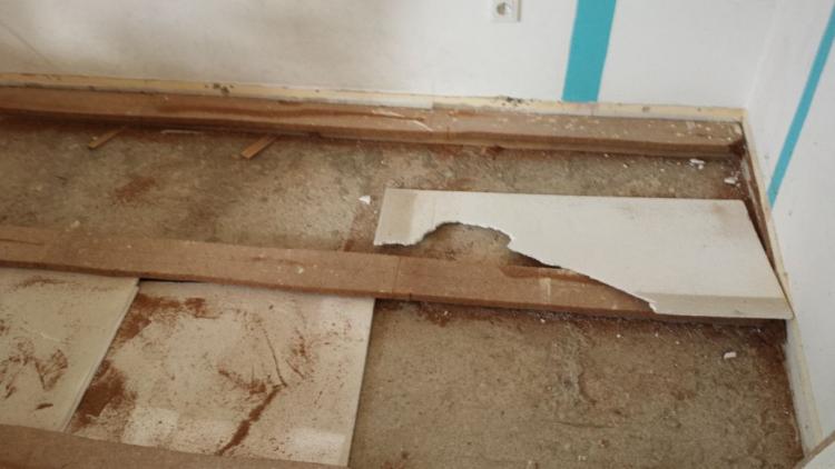

Diskutiere Fußbodenaufbau auf Beton im Estrich und Bodenbeläge Forum im Bereich Neubau; Hallo zusammen, ich musste beim renovieren feststellen, dass beim entfernen des Bodenbelags muffiger Geruch hochkam. Daher habe ich den...
  1. JRS1
    JRS1
    30.08.2016
    14
    Vlotho
    Daher habe ich den gesamten Fußbodenaufbau entfernt um zu schauen was Sache ist. Folgender Aufbau war vorhanden: Betonboden (darunter Kriechkeller ohne Dämmung), Holzlattung mit Holzkeilen nivelliert, zwischen der Lattung 10mm Styropor Platten, darauf 22mm Spanplatten V100, Feuchtigkeitssperre in Form von Folie, Trittschalldämmung und dann der Laminat.
    Die Spanplatten waren muffig, übermäßige Feuchtigkeit im Beton konnte keine festgestellt werden.
    Wie macht man es richtig oder war der Aufbau ok so?
    Ich würde nun direkt auf den Beton eine PE-Folie legen darüber eine Lattung, zwischen der Lattung Fermacell Wärmedämmschüttung und darauf wieder Verlegeplatten (was ist hier besser Span oder OSB)? und darauf Trittschalldämmung und Laminat. Ist das so in Ordnung oder wie sollte man es machen?
    Alternativ: PE-Folie, Aussgleichsschüttung und darauf Trockenestrich Platten. Ist dies besser, welche Vorteile, Nachteile hätte man damit?

    Hmm,
    Bilder und Skizzen ?
    Betonboden und Kriechkeller ???? :bau_1:
    BJ. Haus, Konstruktion?
    Baujahr vom Anbau ist 1972.

    Und die vertikale Skizze? !!
    Ich sehe kein Untergeschoss, keinen Beton ...
    Schimmelananalyse?
    Bakterienanalyse?

    Der Beton ist unter den Styroporplatten, Aufbau siehen oben. Den Stege sind die Reste von der Spanplatte auf der Lattung.

    Sorry,
    ich sehe absolut keine betonartige Oberfläche, außerdem erkenne ich eine PS-Gipskarton Mischkonstruktion - bin deswegen raus.

    Und was ist mit der Dämmung ?
    Schau doch mal in google nach Beispielen für bodenaufbau gegen unbeheizten Raum darunter
    Gibt's bei jedem systemhersteller auch auf der Webseite
