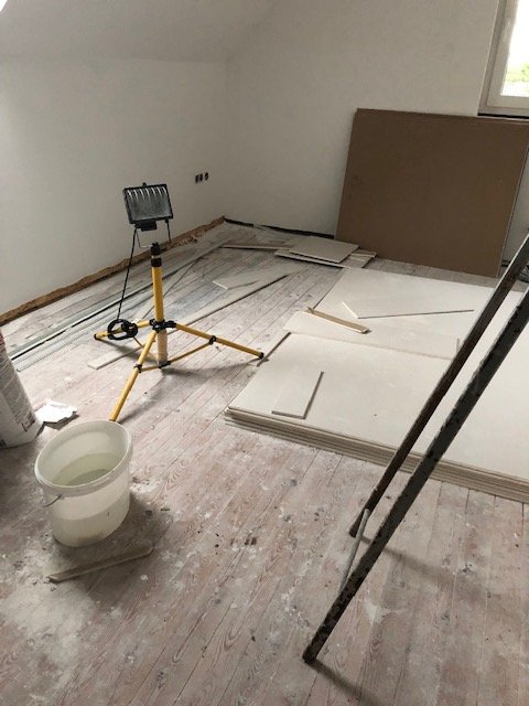

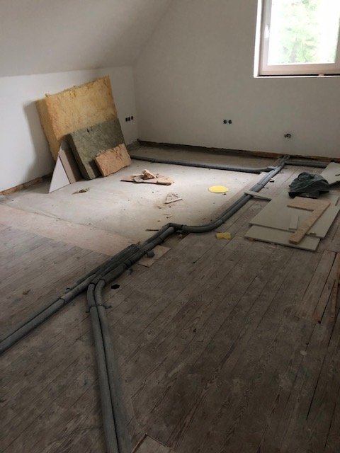

    Moin Spezis, ich hoffe hier kann mir jemand helfen.
    Wir haben ein Haus BJ 1974 gekauft, der Dachstuhl ist komplett neu gekommen und wir haben jetzt auf der Holzbalkendecke eine mögliche Aufbauhöhe von 15 cm. Auf den Holzbalken sollen die alten Rauspundbretter bleiben, darauf haben wir dann ca. 15 cm (etwas weniger wäre auch gut) Platz für den Aufbau des Bodens. In der Holzlagendecke ist die alte Glaswolle geblieben, die aber schon ziemlich zusammengesackt ist. Wenn man jetzt oben läuft, hört man fast jeden Schritt, daher ist mein vorrangiges Ziel, den Trittschall möglichst weit zu minimieren. Unten wohnen wir schon drin, oben stehen schon die Leichtbauwände auf der Holzbalkendecke. Vom Betonestrich bin ich mittlerweile weg, zumal sich auch keier richtig zur Statik äußern will. Es wurde zwar gesagt, dass man da Betonestrich raufmachen kann, ich will mir jetzt aber keine Feuchtigkeit mehr ins Haus holen. Die Höhen über die ganze Fläche (ca. 90 m") müssten nur wenig ausgeglichen werden, der Unterschied beträgt max. 4 cm. Nur in einem Raum, wo früher unten die Garage war (jetzt HWR) ist eine Betondecke und Niveau ca. 4 cm tiefer (s. Foto).
    Meine Frage ist jetzt, wie bekomme ich das ganze möglichst effektiv (gerne auch günstig) aufgebaut, um auch den Schall in den Griff zu bekommen. Ich habe schon Vorschläge von z.B. mit Holzlatten/Balken mit Keilen drunter auf eine Höhe bringen, Dämmung dazwischen und ober OSB drüber, dann Trittschall und den Bodenbelag (werden wohl Holzdielen werden). Oder auch mit Schüttung (gibts ja auch wieder verschiedene) auf eine Höhe bringen, da dann Trockenestrich rauf, Trittschall und Bodenbelag. Was muss man denn beachten? Wenn ich Balken zum ausgelichen nehme und diese mit der Decke verschraube, habe ich dann nicht auch wieder eine Verbindung die schlecht für den Schallschutz ist?
    Hoffe ich habe alle wichtigen Eckdaten genannt, ansonsten geren schreiben was noch fehlt.
    Die Baustelle oben steht jetzt schon 3 Monate sitll, wei ich mich da einfach nicht entscheiden kann. Vielleicht hat von euch ja jemand Tipps und Ideen wie man das sinnvoll macht und worauf man auchten sollte. Ich würde mich über hilfreiche Antworten freuen.

    Rauspund entfernen und die Hohlräume auffüllen wäre meiner Meinung nach das sinnvollste.
    Die 10-15 cm würde ich nicht verschenken, lieber Raumhöhe haben oder meinetwegen noch Installationsebene etc.
    Knauf hat ein ähnliches System. Kosten denke ich kann vom Material ganz knapp gehen und die 18dB sind zu schaffen, aber Boden nicht aufmachen , neeeee warum ?

    Wie ich eingangs bereits geschrieben hatte, wird der Boden nicht mehr aufgemacht. Ich habe die max. 15 cm Luft nach oben, die möglichst sinnvoll gentzt werden sollen.

    Der vorgeschlagene Aufbau, glaube war Fermacell vom @SIL ist leider verschwunden :) Warum ist mir nicht ganz klar.
    Der war doch ganz gut !
    Die Hohlräume nicht zu nutzen ist einfach nicht sinnvoll, da Aufwand für die Öffnung im Vergleich minimal; aber du darfst ja machen wie du willst.
    Trittschall einer Holzbalkendecke bewertet man immer als Gesamteinheit, also inklusive der Beplankung der Unterseite usw.
    Natürlich kannst du jetzt z.B. obenauf deinen Rauspund bzw 22mm Spanplatte und 2x Brio 23 mit TPE12-2 machen
    bringt dann 34 dB im Vergleich zu "nix" wenn man unten offen annimmt (90dB)
    Aber mit der richtigen Beplankung auf der Unterseite kannst du eben locker noch mal 10 dB rausholen (z.B. 2x Silentboard).
    Deswegen ist aus meiner Sicht die Vorgehensweise eine GESCHOSSdecke nur auf der Oberseite zu betrachten und nicht mal die Balken hochnehmen zu wollen
    etwas kurzsichtig !
    Ich empfehle die detaillierte Lektüre der Systeme D15 und F12 bei Knauf, da steht eigentlich alles drin.
    Eine kostenlose Detailplanung wird im Forum niemand für dich machen können.
    Aufbau mit 2x Brio 23 und entsprechender Dämmung ist auf jeden Fall sinnvoll. Könnte sich mit dem Budget grade noch ausgehen.
