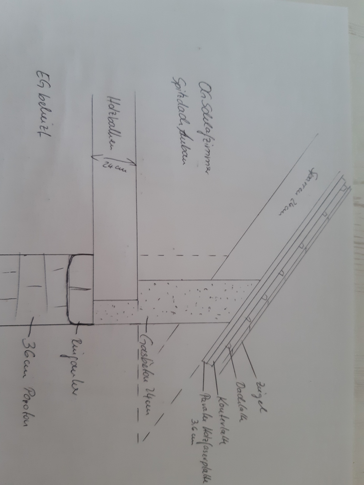

    Hallo Zusammen,
    ich benötige Hilfe zur Ausführung der Dampfbremse und unserem Fußbodenaufbau in unserem Anbau mit Spitzboden.
    Im Spitzboden soll ein Schlafzimmer entstehen, darunter befindet sich das Wohnzimmer. Theoretisch sind beide Räume beheizt. Dazwischen liegt eine Holzbalkendecke, Untergurte vom Dachbinderdachstuhl + zusätzliche Holzbalken in geringem Abstand von 40cm.
    Prinzipiell entspricht meine Situation der Ausbau die Spitzbodens über der Kehlbalkenlage, worüber ich unterschiedliche Meinungen zur Ausführung der luftdichten Ebene und auch bzgl. diffusionsdichten OSB-Platten gelesen habe.
    Entlang der Dachschrägen bis zum Kniestock soll eine Intello Klimamembran verbaut werden. Die Sparrenfelder und auch der restliche Hohlraum des Kniestocks soll mit Isofloc gedämmt werden.
    Sollte die Dampfbremse auf Fußbodenhöhe enden oder sollte diese um die Holzbalken bis zum EG geführt werden? Die alte Gipskartondecke im EG soll nächstes Jahr erneuert werden. Dort soll ebenso eine Dampfbremse verbaut werden und die Holzbalkendecke vollständig mit Isofloc gedämmt werden.
    Mein Trockenbauer meinte, ich solle einfach OSB schwimmend verlegen, Trittschalldämmung und Belag - fertig. Die Dampfbremse die am Kniestock heruntergeführt wird, soll ich einfach auf den OSB-Platten verkleben.
    Habe ich Feuchteschäden in der Holzbalkenlage zu befürchten wenn beide Räume beheizt sind und ich OSB als Fußboden verbauen?
    Über einen Rat wäre ich dankbar.
